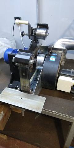

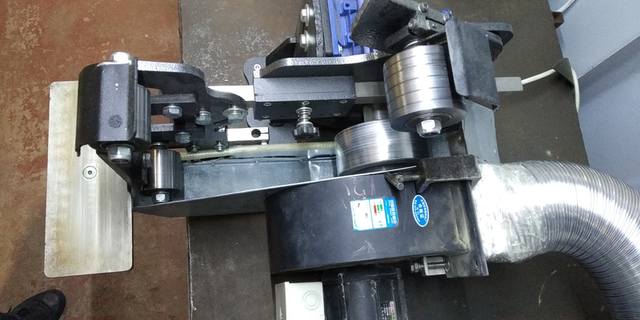

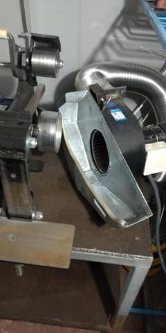

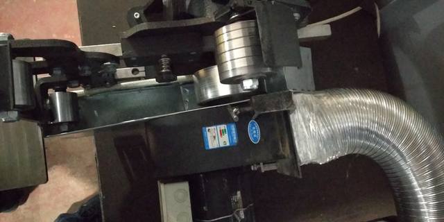

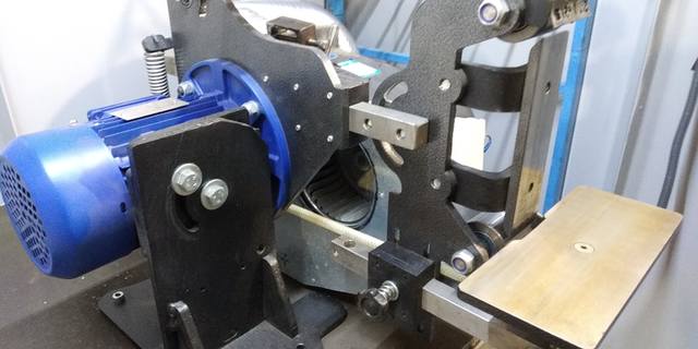

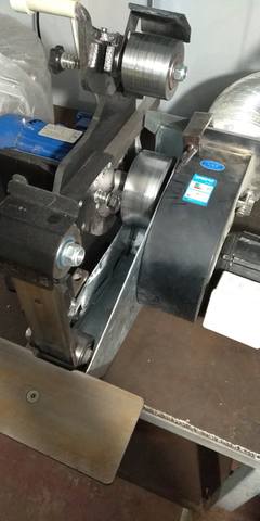

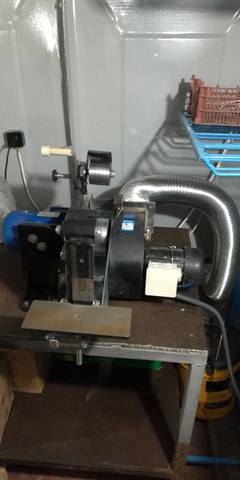

30 Сентября 2019, 20:13:41 »
Добрый вечер коллеги. Поделюсь и своим опытом.Вот как это организовано у меня. Долго описывать думаю смысла нет, на фото все понятно, скажу одно, работает хорошо! Есть некоторые неудобства при смене лент, но это компенсируется комфортом во время работы.

30 Сентября 2019, 22:03:41 »
Любопытно... А под опорным столиком непосредственно никакой больше посудины нет? Тяжелая стружка металла куда девается? Какая длина вент.короба за улиткой до резервуара (или выходит на улицу)?
Re: Аспирация пыли от гриндера.
30 Сентября 2019, 22:17:21 »
То gandelf, это все что имеется под гриндером, больше никаких емкостей нет. В коробе создается довольно сильное разряжение, и короб сделан таким образом, что вся стружка и пыль попадает в зону всасывания, поэтому все вылетает со свистом. Вент. канал 1,5 м длиной, выход непосредственно на улицу.
