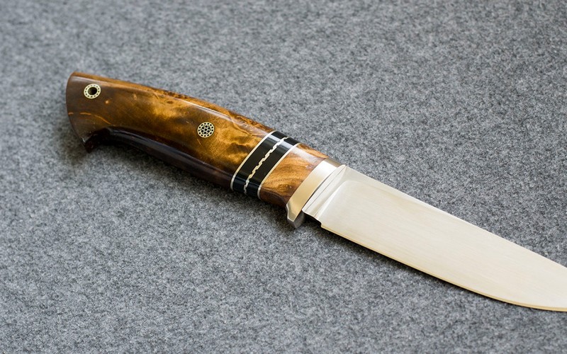

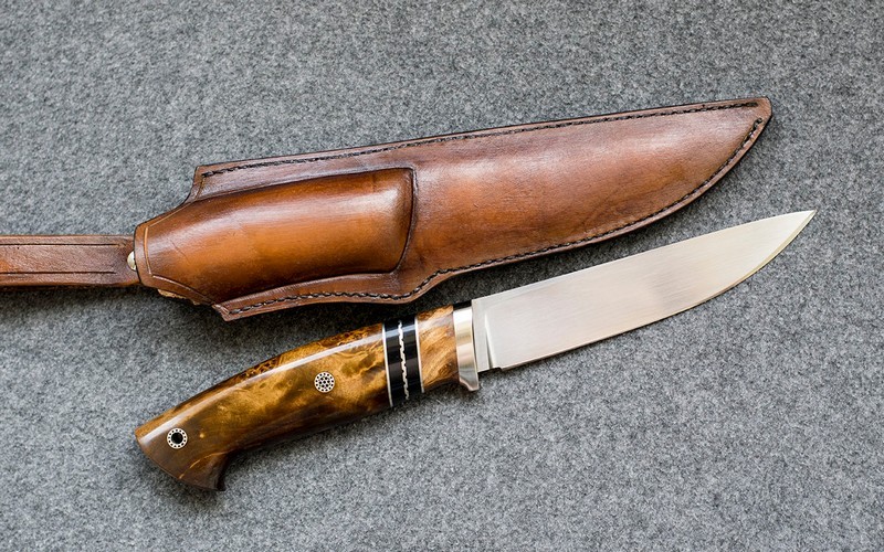

Приветствую!

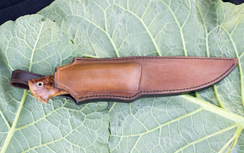

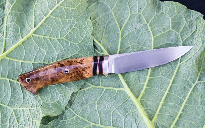

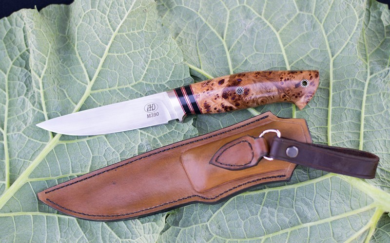

Наконец то созрел такой вот ножик "Moonshadow"
https://g.io.ua/img_aa/large/4133/07/41330749.jpg
"Moonshadow" с клинком Шевченко
Клинок - кованый замечательным кузнецом - экспериментатором Дмитрием Шевченко (shurap), материал - два вида троса + гвозди +у8а, зонная закалка 59 ед. ТТХ: 129/30/4(обух на клин), хвостовик 105мм
Рукоять длина 125мм, титан, G10, лунный эбен. Прямая речь - "Есть такое дерево с романтичным названием "Лунный эбен" (Black anb White Ebony (pale moon ebony) Diospyros Embryopteris). Это второе по редкости дерево на планете и чертовски красивое на вид. Представляет собой переплетение черных волокон и светлых, иногда до ярко-желтого, именно эти желтые включения и дали ему такое красивое название. Родиной Лунного эбена являются Филиппины, а сейчас он произрастает только густых лесах Мьянмы.
 Это единственный вид из эбеновых, имеющий светлые волокна. Возраст деревьев, пригодных для заготовки составляет от 400 до 1000 лет, так как Лунный эбен очень медленно растет. Еще одной особенностью данного дерева является то, что внешне оно неотличимо от других сортов эбена, и только после спиливания можно понять, что эбен именно Лунный. Благородное переплетение светлых и темных волокон создает поистине причудливые природные неповторимые узоры. Древесина очень плотная (1300 кг/м³) и тонет в воде, отлично полируется и дает матовую поверхность". Ну, насчет плотности, немного не согласен, а так да.
Монтаж на стяжку М5 (пропилено и припаяно).
Ножны - Свободный подвес, кожа растительного дубления и немного рукоблудства, ну совсем чуть-чуть.
О ноже - сильно озадачила эта работа и материалом, и самим процессом. Во первых - клинки shurap имеют типичную и узнаваемую форму, но очень непросты, из - за своего строя, в плане выбора формы рукояти. Я лично удачных сочетаний видел крайне мало. Поэтому опасался за них браться, потому как выходило или очень "квадратно", или могло не смотреться на готовом ноже. А этого не хотелось. Во вторых, как оказалось, на лунном эбене очень плохо видно вырезанный рельеф. Из - за яркой и контрастной расцветки самой древесины, тени и объемы просто теряются. Пришлось резать глубже, чем планировал. И все равно, ожидал немного другого. Есть еще и в четвертых, и в пятых... но то что вышло, мне вполне понравилось. И очень не хотелось запороть несуразным дизайном нож с клинком Шевченко, уж очень он неординарная личность и самобытный кузнец, в работах которого (а они достаточно редки) нет потока и чувствуется душа.
Приятного просмотра.
