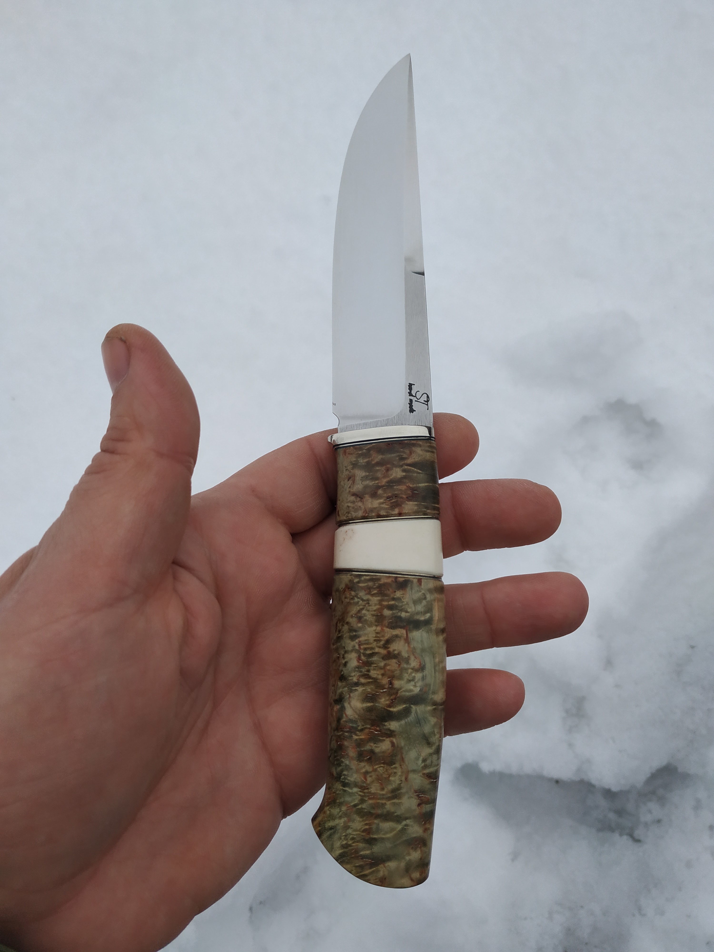

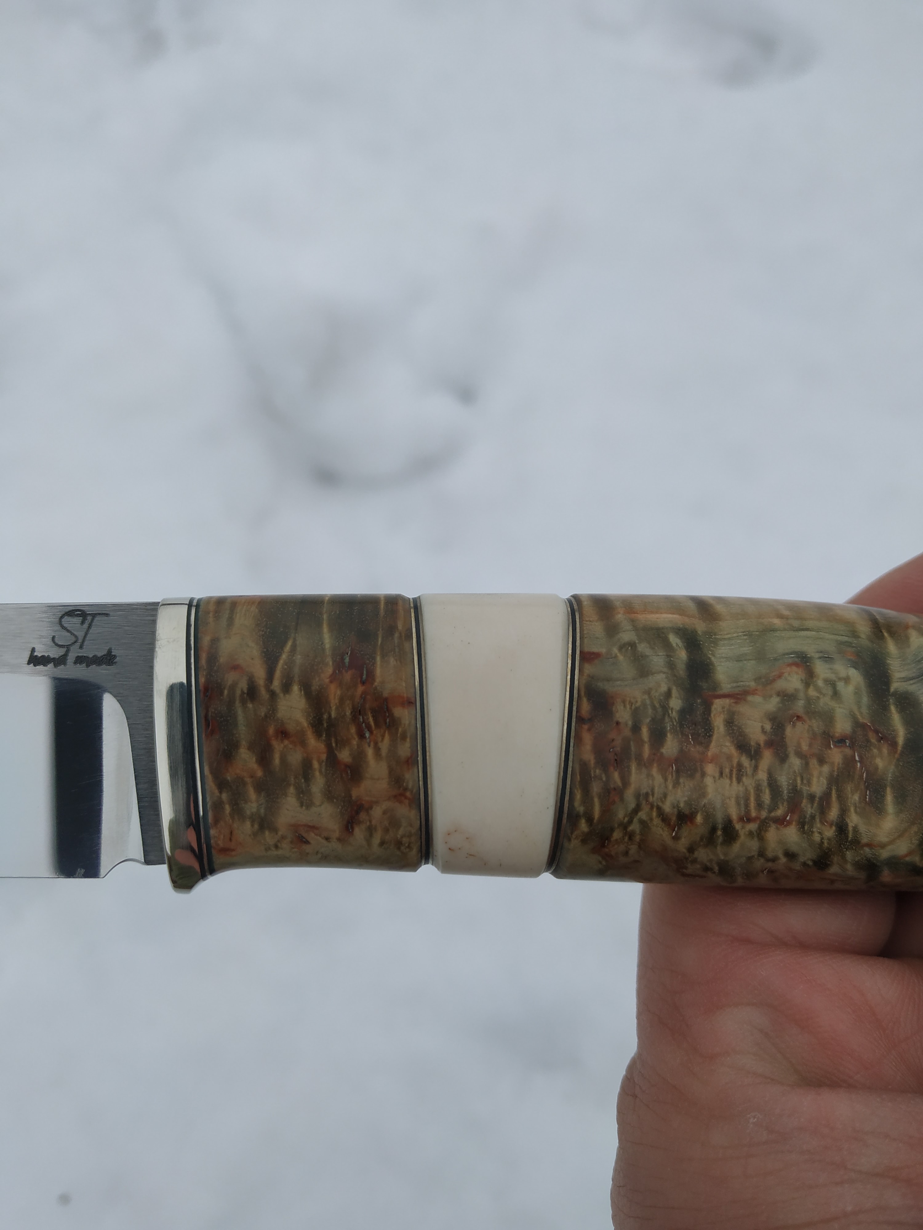

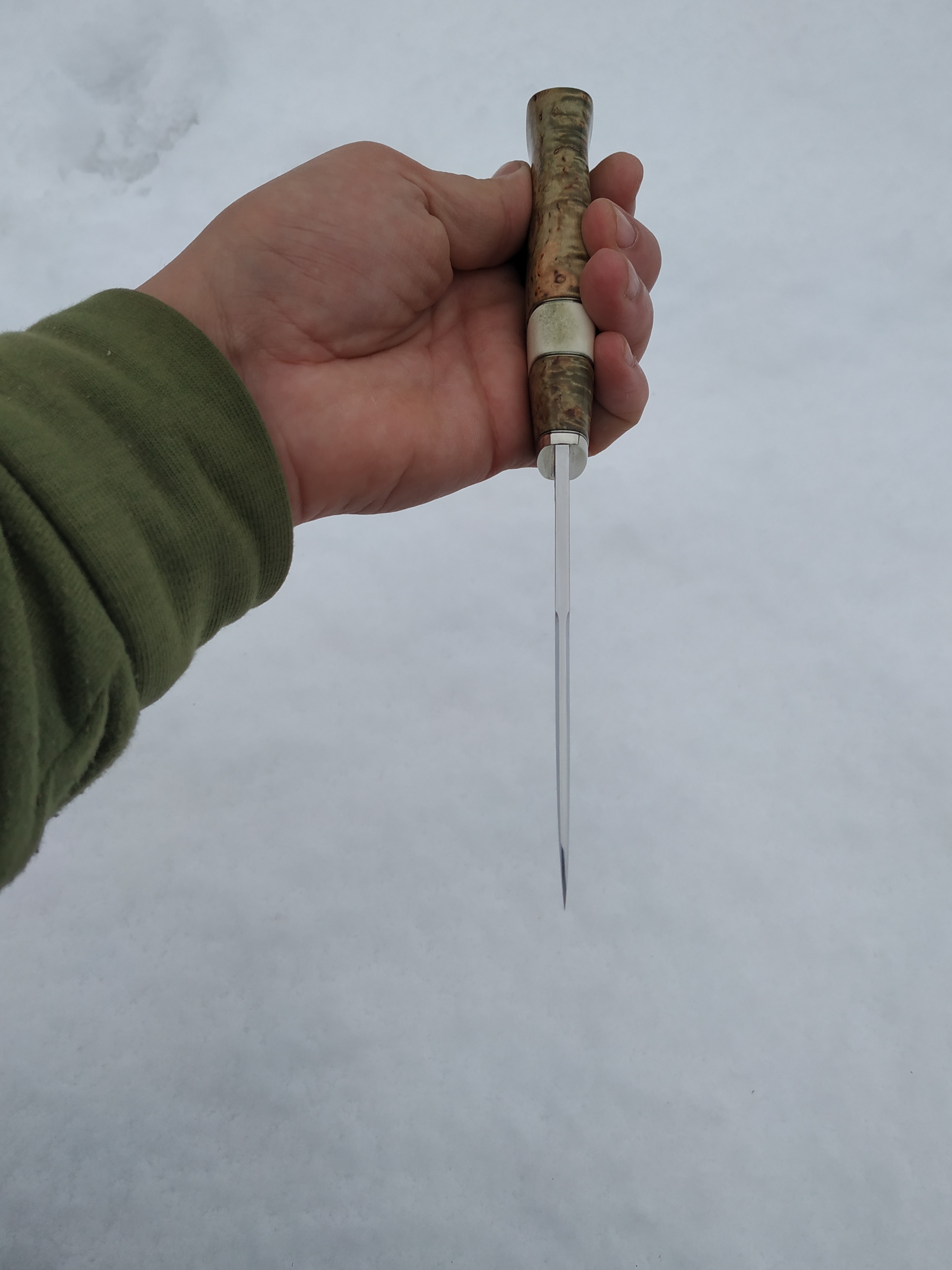

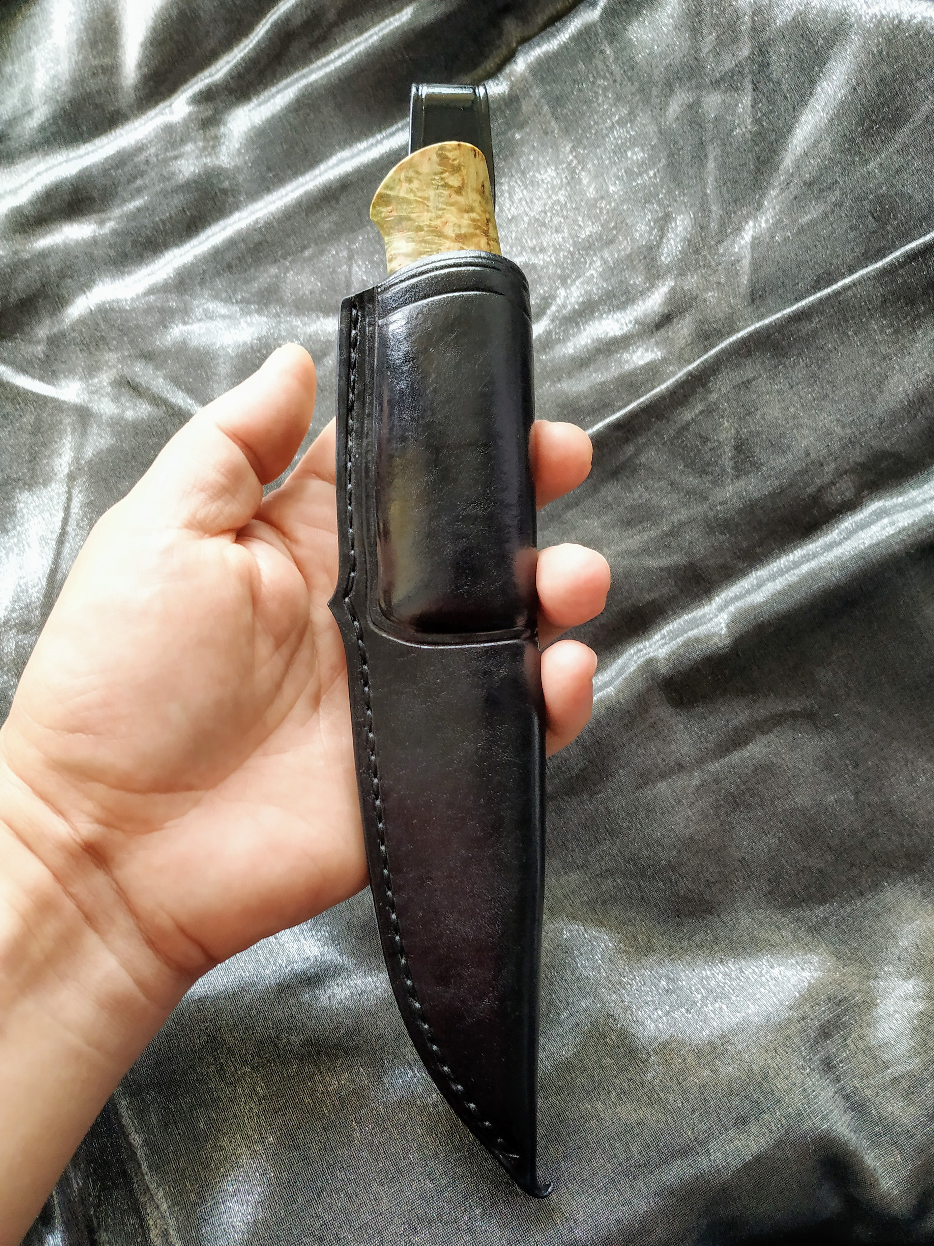

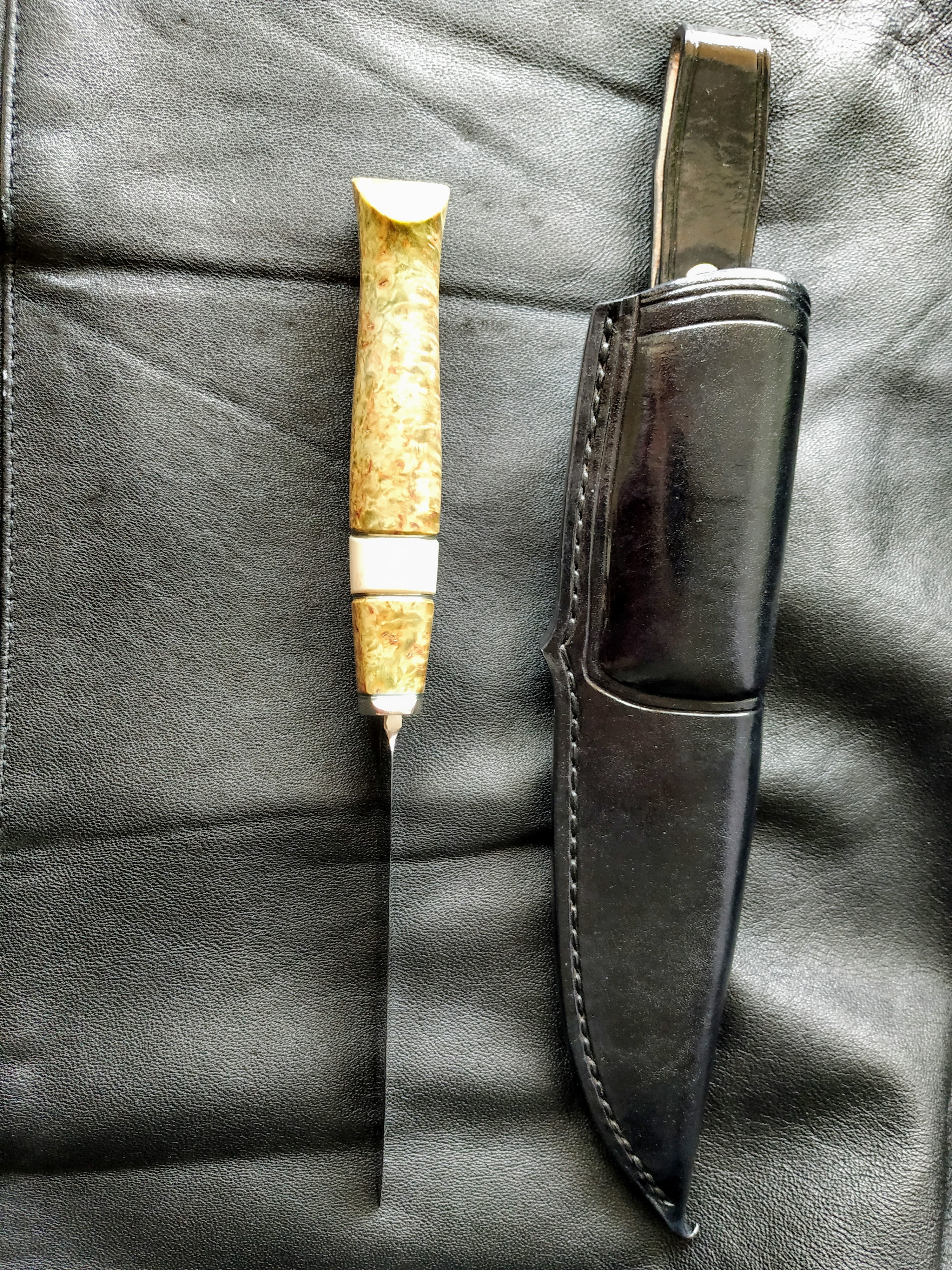

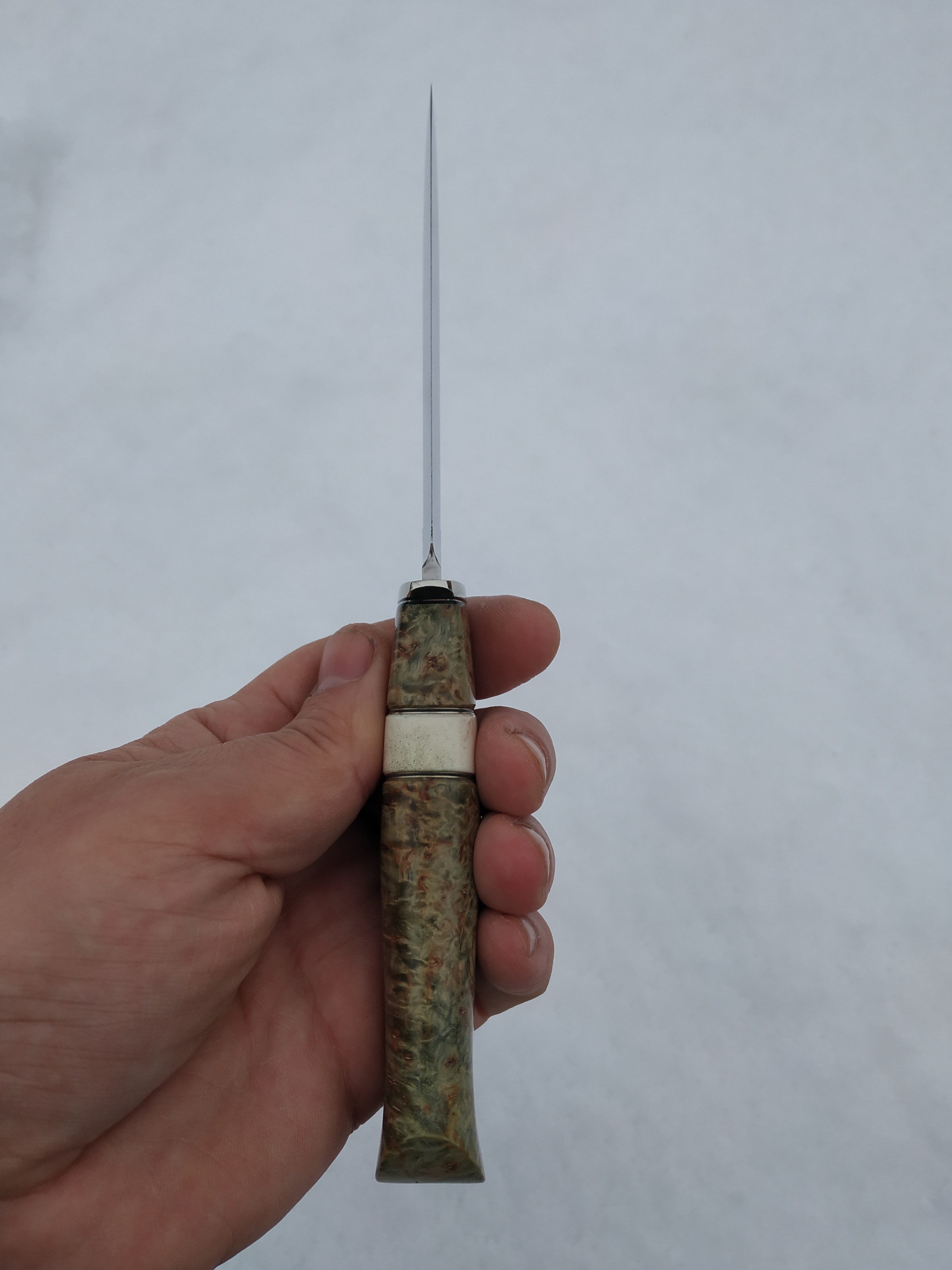

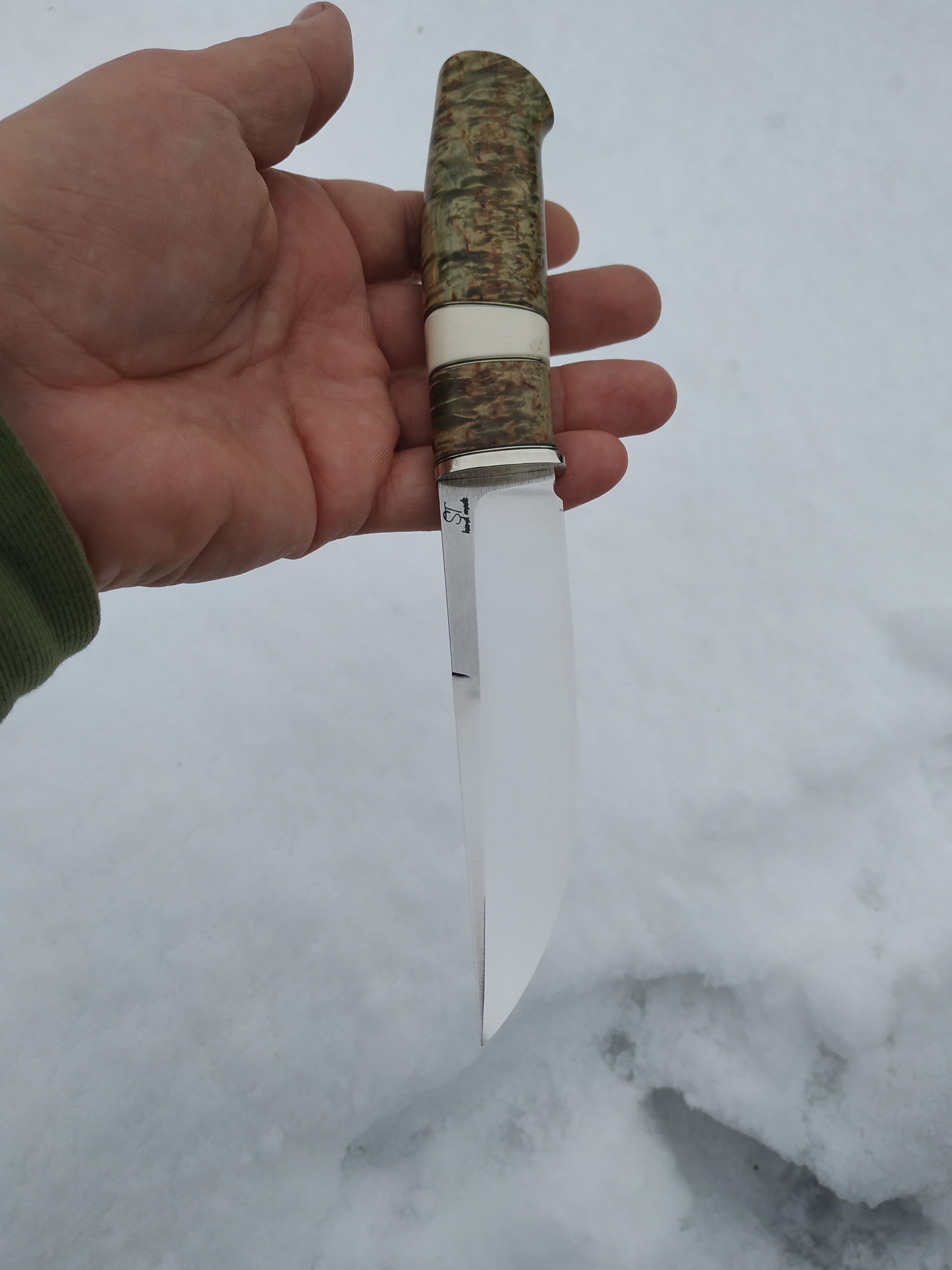

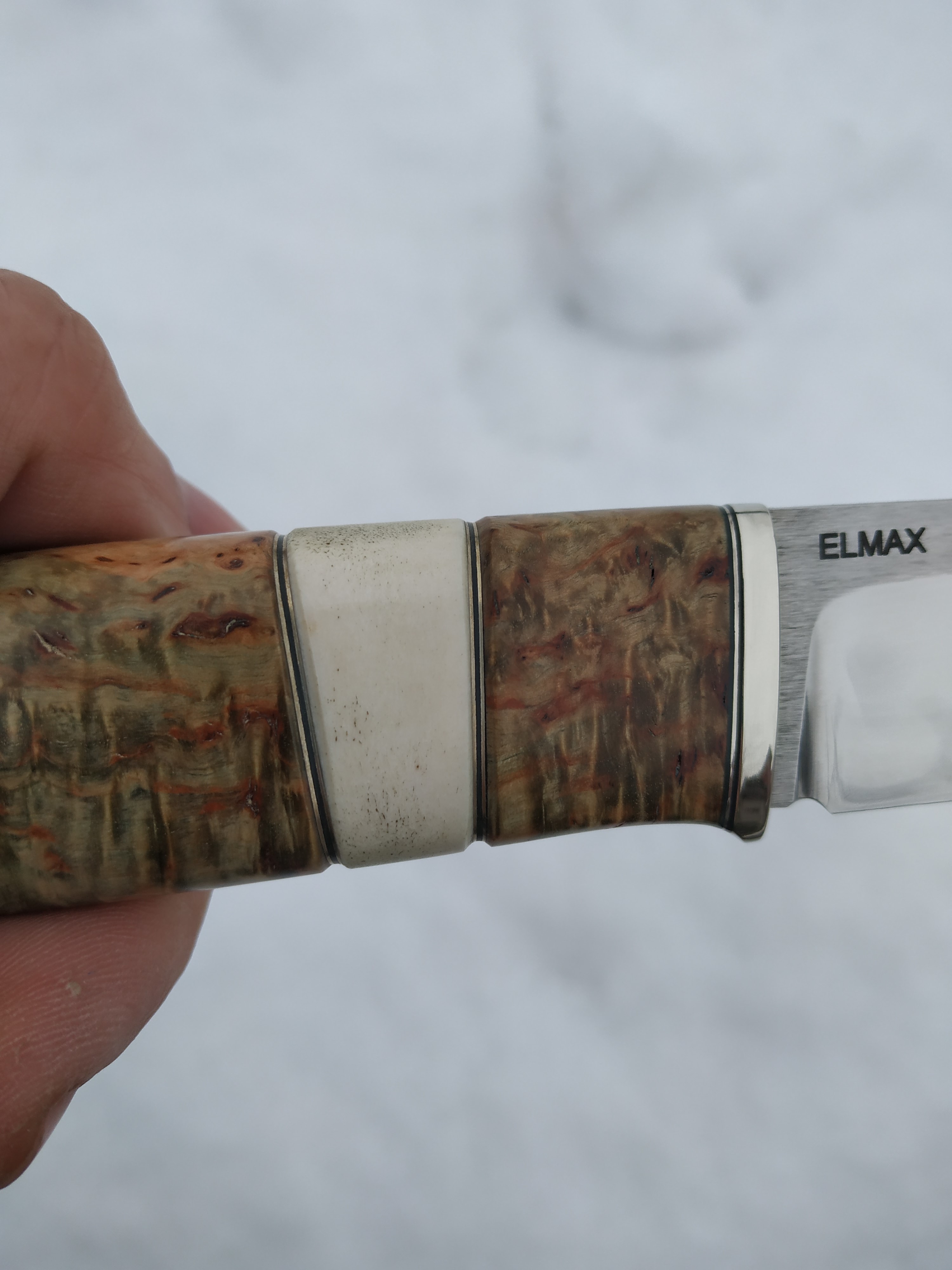

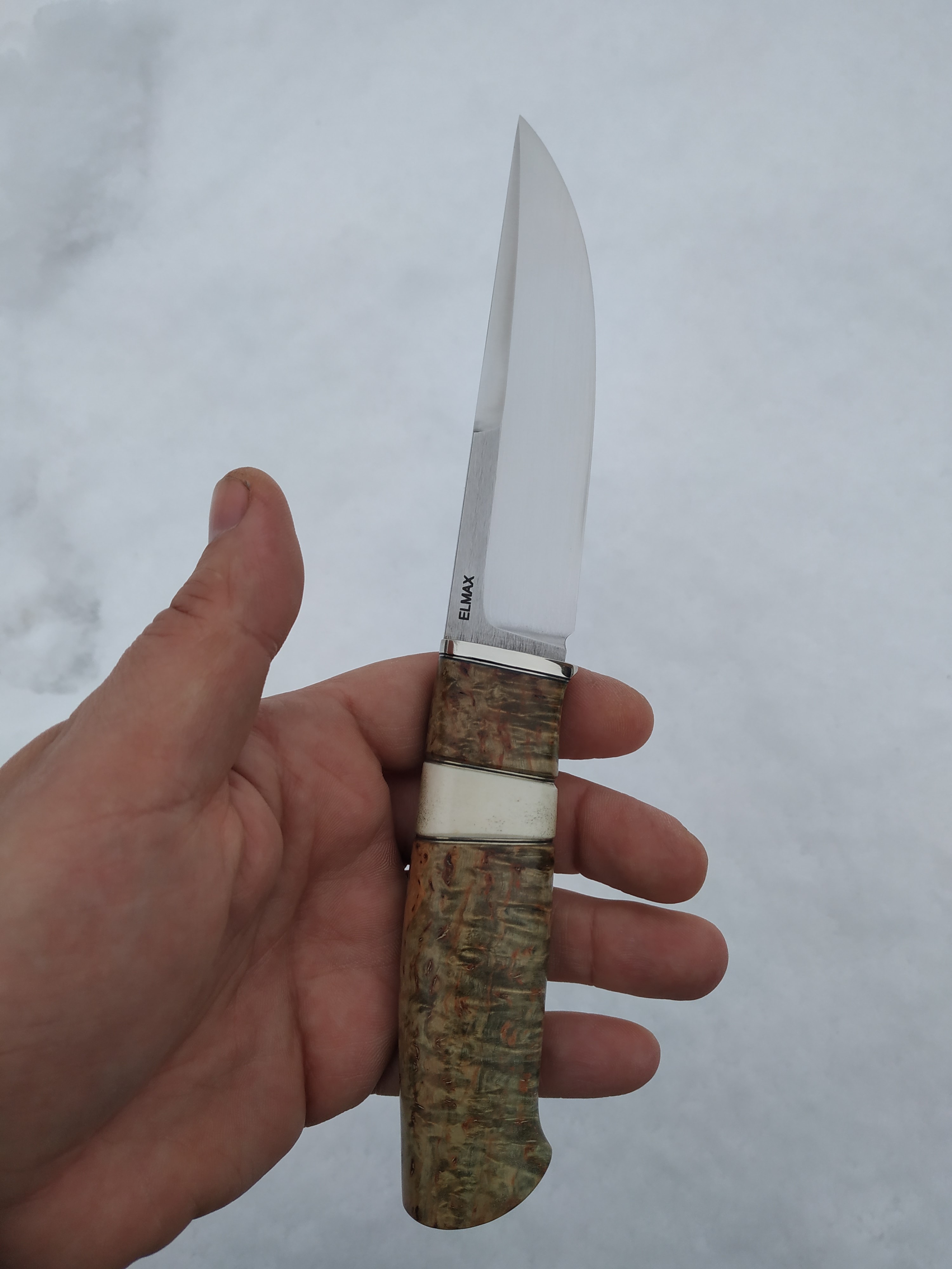

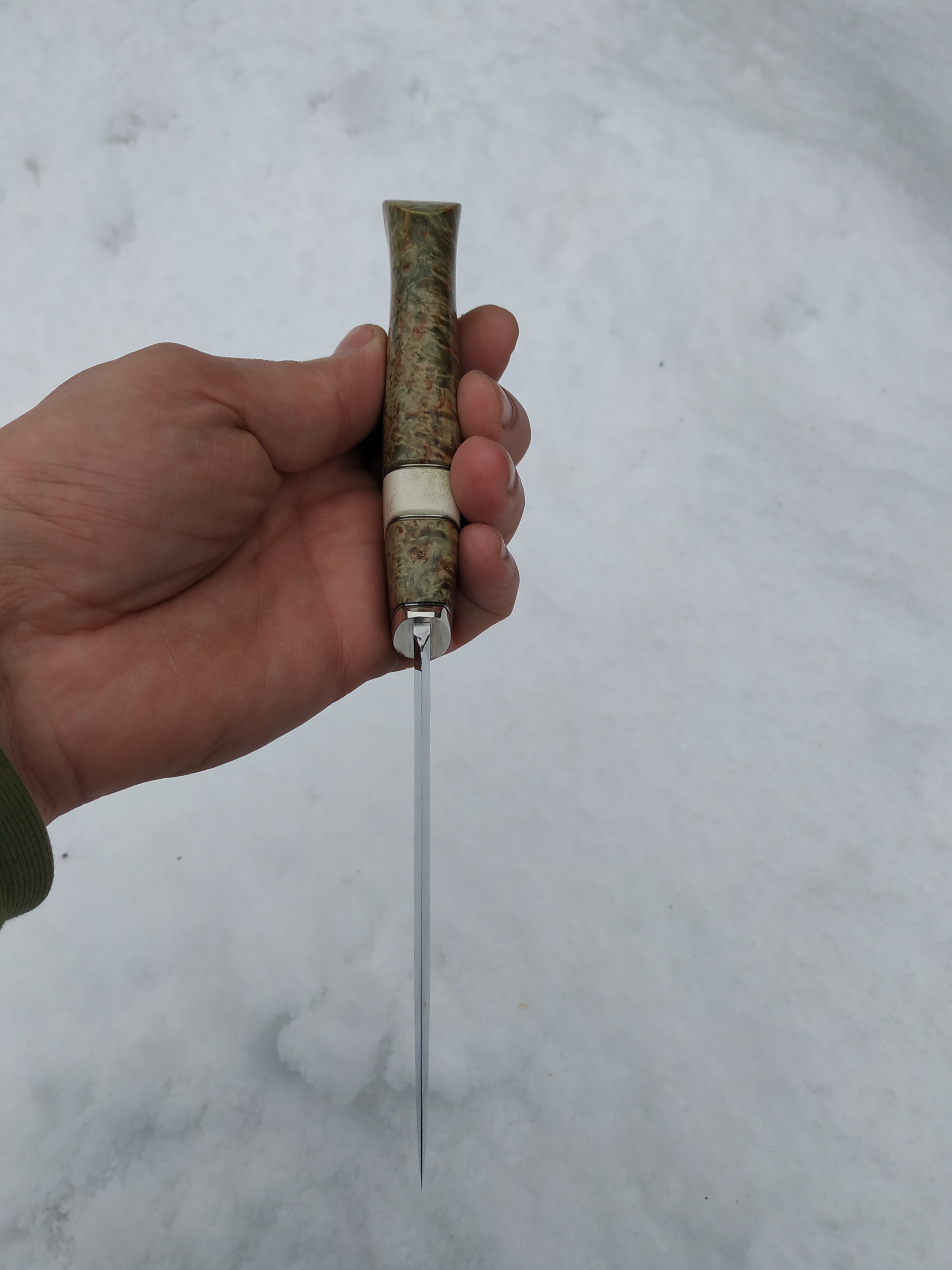

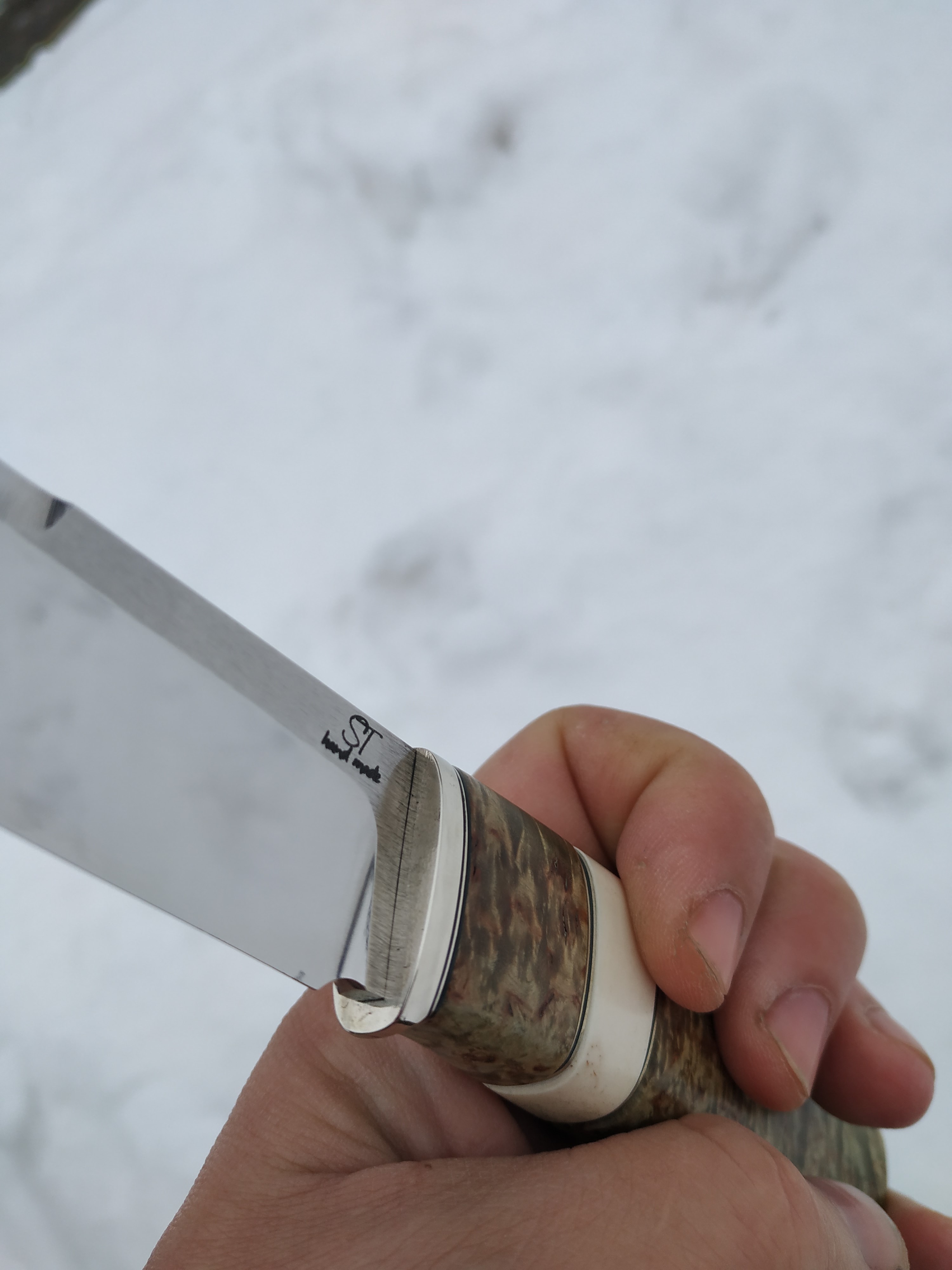

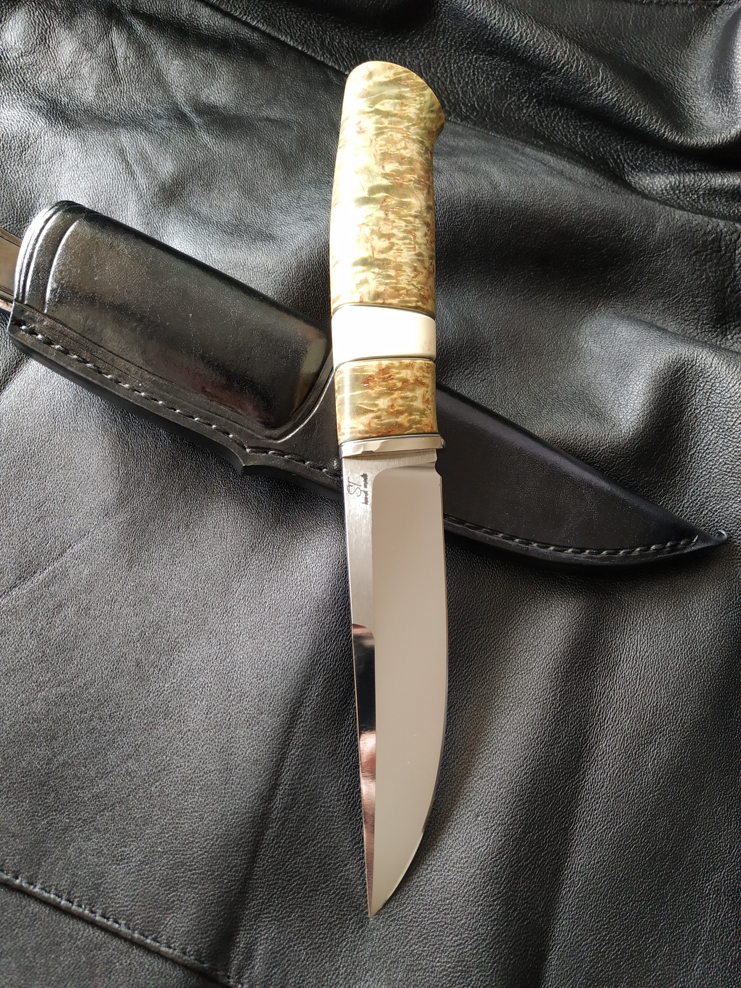

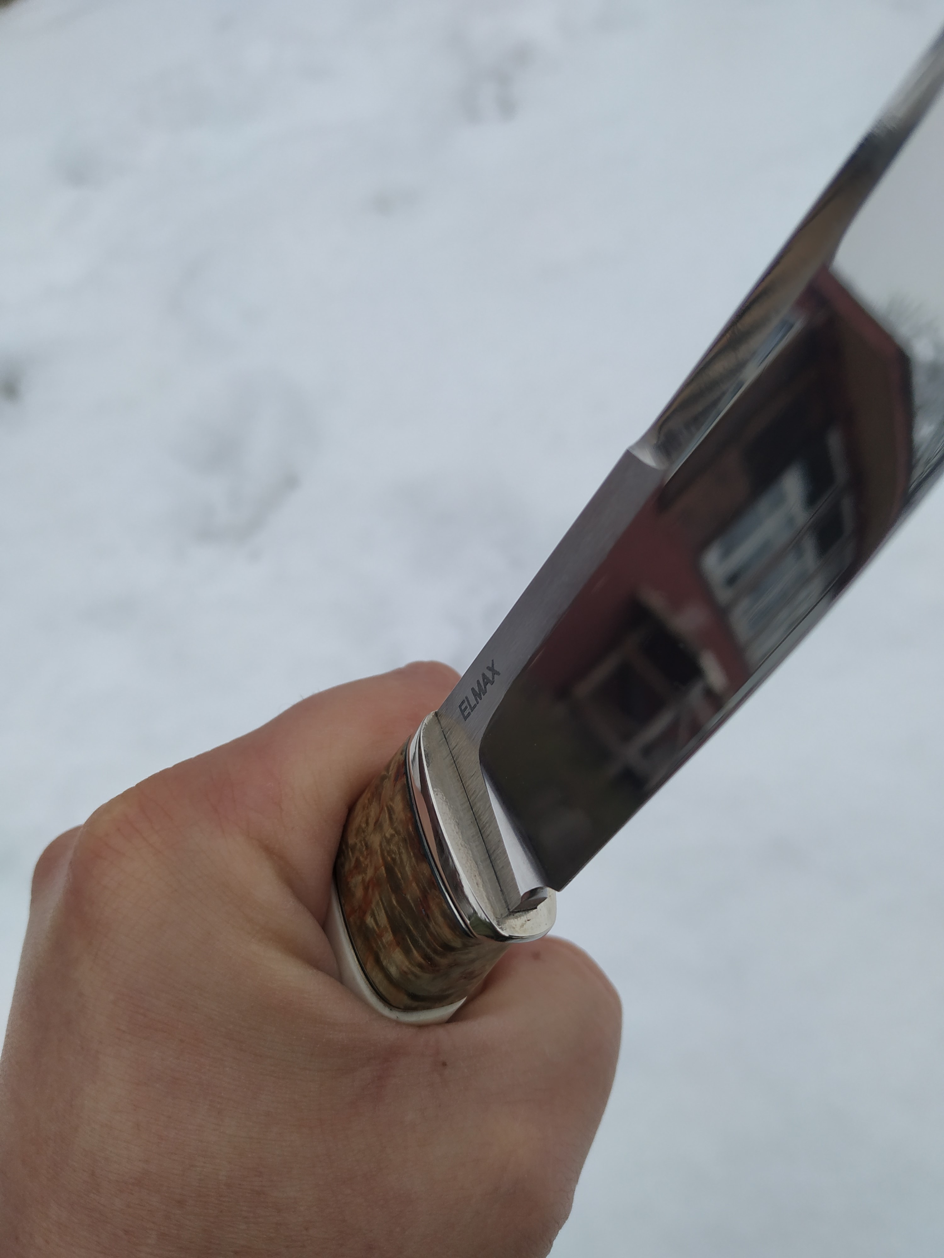

Здравствуйте!
Завершен очередной нож, долгострой.
Клинок 112х26х3,6мм порошковая,инструментальная,коррозионностойкая одна из лучших сталь Elmax,ТО 62HRC от Анзара,слесарка,полировка моя, заточен угол 38°.
Рукоять, монтаж всадной на эпоксидку, больстер нейзильбер,карельская береза стабилка, рог лося(место для скримшоу).

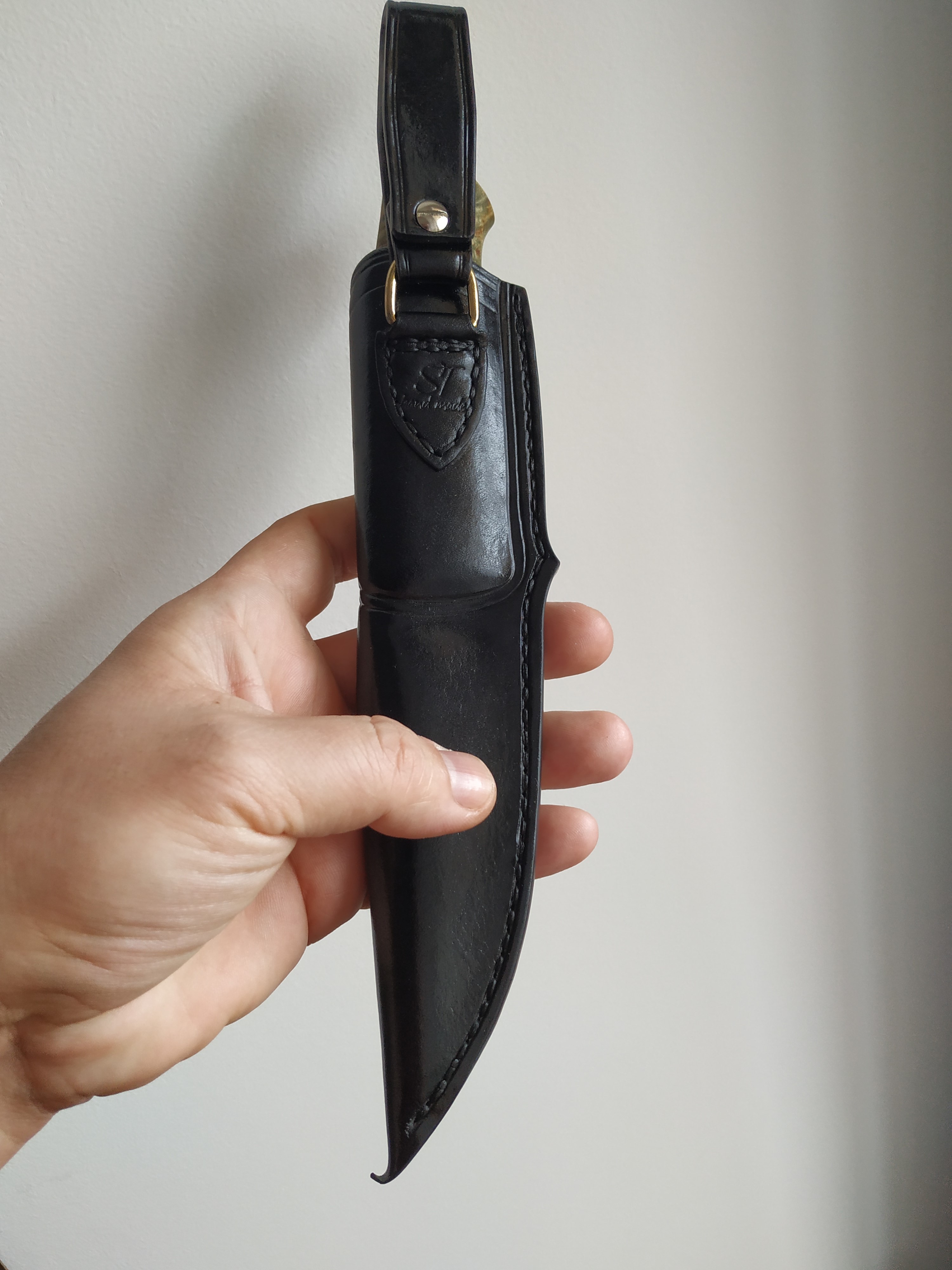

Ножны из кожи растительного дубления,вощеная нить,формовка,покраска, апертура,свободный подвес.
Вес 111г в ножнах 183г

Хороший нож, понравилось все : общая геометрия, слесарка клинка, материалы.

Шикарный комплект

Очень хороший нож вышел. Как говорится: все при нем!
