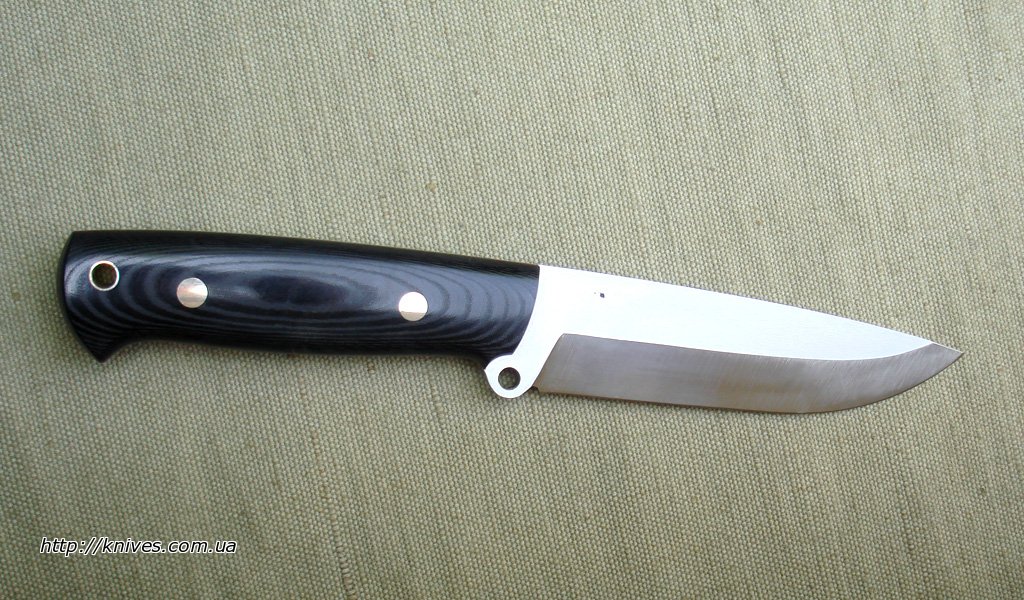

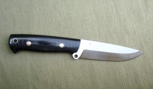

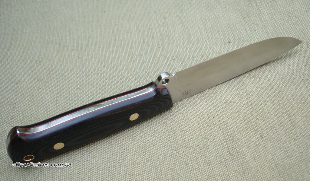

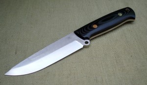

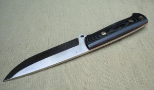

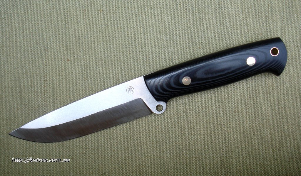

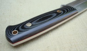

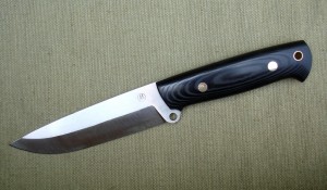

03 Августа 2010, 13:23:56 »
Такой вот ножичек, хоть на кухню, хоть в лес.
Клинок х12мф, 4х32х120 мм.
Рукоять 120 мм.
Накладки микарта
С ножнами пока в раздумье, какие делать, то ли крутовыживальчицкие, то ли обычные
Нож широкого применения

Re: Нож широкого применения
03 Августа 2010, 13:34:15 »
Хорош! Очень хорош!
Подводы?
Вес?
Такие же еще на 110 и 100 сделал бы - тогда крутая серия получится!!!
90
100
110
120
и "тот" интеграл
Крутовыживальщицкие на такой размер - сложновато его носить вверхтормашками и горизонтально. Наверное лучше не очень крутовыживальщицкие.
Вот только хляскик подсекаемый как на интеграле не нужно.

понравился ножик
всё на месте всё в тему
Микарта любит насечку или обработку повышающую трение :)
03 Августа 2010, 15:20:29 »
Ножичек
Размеры самые подходящие
По результатам голосования наверное? Николаевич, а какая ТО на этом режике конкретно? т.е. HRc. А ножны однозначно нужны крутовыживальчицкие
03 Августа 2010, 15:35:30 »
Спуски сводились почти в ноль, подвод примерно 0,5-0,6 мм.
Вес 218 гр.
Сделать на рукояти насечку была мысль, пока поэксплуатирую так, а там видно будет.
х12мф силно не калилась, примерно 56-58, калили чтобы была хорошая вязкость и ударная прочность

Очень понравился, и отверстие тему, без него не так смотрелся бы. Микарту и г-10 только не нравится полированная, под пескоструйку бы ее

Все чудесно, хотя лично мне по душе дерево на рукоятях, пусть и стабилизированое.

просто и со вкусом.
хотя вставочка красненькая на рукояти добавляет жизни :)

Браво. Отверстие сверлил, не на клёном?

Ніж гарний,тільки, як для мене, для широкого вжитку тяжкий.
Якщоб висверлив,і зтончив металічну частину руків*я,облегшив би на грам 30,і за рахунок зтончення булаб більш підкреслена ручна робота.
Майстерклас по накладному монтажу гарний,і повчальний,але для ручної роботи висверлення руків*я, як отченаш,треба робити обов*язково.

Хорош нож, мощно выглядит
. Таким кажется танк вскрыть можно {0_5}.
А ножен можно пару сделать, и выживальщецкие и обычные.
довольно мощно.
Посмотрел на ножик ещё раз. Нравится, и всё таки для себя спуски запросил бы немного повыше, ну ещё хоть на 5мм.

Надежный
,симметрия достигнутая в обработке рисунка микарты
04 Августа 2010, 10:34:12 »
Ух, мощща.
Классный нож.
Непривычна такая широкая голомень на таком широком клинке, глаз режет.
