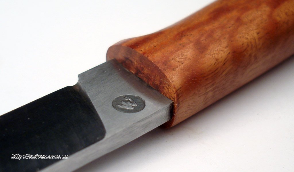

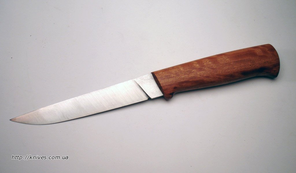

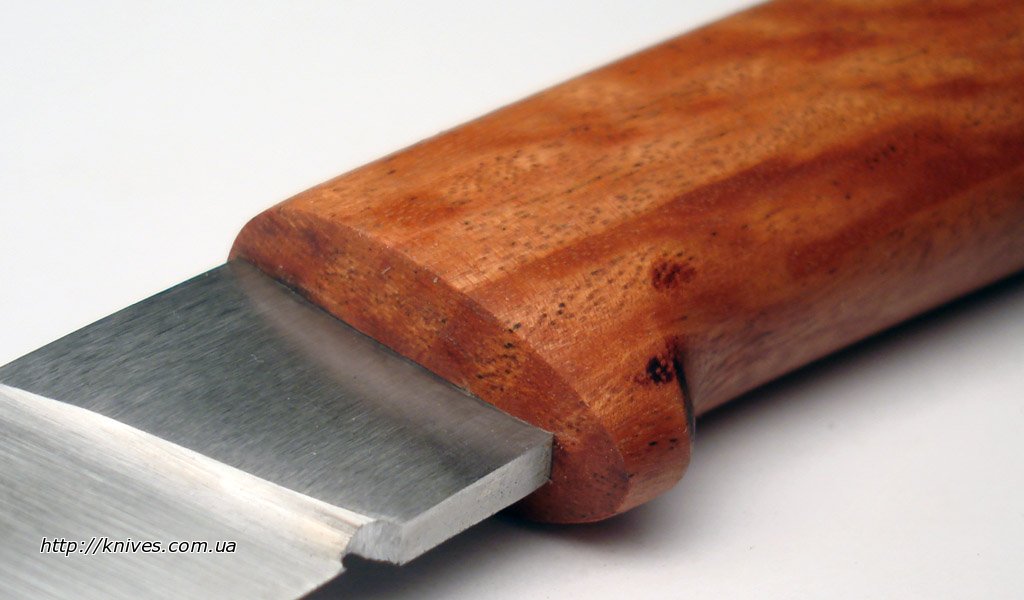

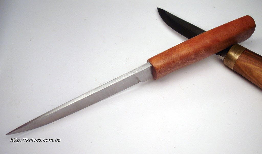

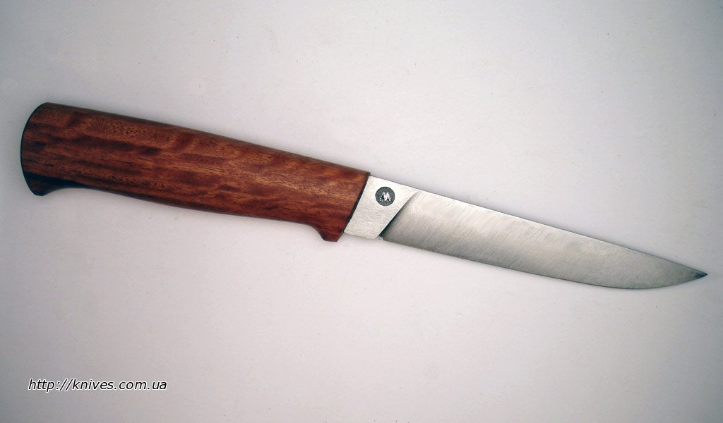

Где-то полтора года назад отковал клинок из какого-то штока от амортизатора.
Предполагал, что это углеродка, однако клинок пролежал в довольно сыром помещении и никаких следов ржавчины.
Подозреваю, что что-то хромистое. Протестировал РК, довольно устойчивая.
Вот теперь посмотрим как будет себя вести в условиях агрессивной окружающей среды.
Клинок: тройной клин 4х20х110 мм.
Рукоять: палисандр, обработка данишем, 120 мм.

Але при такій довжині клинка я б поставив метал на больстер...
Re: Кухонничек пикниковый
18 Июля 2010, 13:49:03 »
Та не хотілося возитися ще з больстером.
Там хвостовик широкий і довгий, тим паче, що люки ніхто ножем не підніматиме.

Для кухни, больстер - и без больстера хорошо. Фото хорошие, а работа еще более хорошая. В рукоять только хвостовик врезал, или и обух с пятой?
khudoshun.blogspot.com
khudoshyn.com.ua
18 Июля 2010, 13:59:29 »
18 Июля 2010, 14:25:51 »
Обух и пята примерно на 3 мм. заходят в рукоять.

Хороший ножик, гармонично выглядит, хоть и узкий клинок.
Больстер бы не был ему помехой, для безбольстерного монтажа великоват клиночек.

Отлично подогнал клиночек к рукояти. Как так чистенько получилось? Чем удалось рассверлить отверстие под хвостовик?
На рикассо продольный сатин? Чем делал?. Спуски - ЛШМ ?
Интересно: что же, все-таки, это за железка?.. Как на лимон реагирует?

Рассверливал переточенным сверлом, я его уже показывал в предыдущих темах. Спуски на ЛШМ.
Лимон не пробовал, на лук никак не реагирует. Самому интересно, что за железка.

Однако любишь ты грубую шлифовку (или не любишь полировку?
А почему знак вопроса здесь? Сомневаешся чем пропитать? Или опечатка?
19 Июля 2010, 09:54:29 »
Не люблю я полировку, она временно, через время полировка царапается и очень некрасиво.
Знак вопроса, это раскладка автоматически переключилась :D
