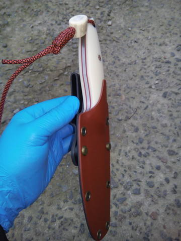

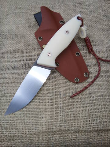

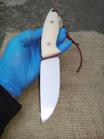

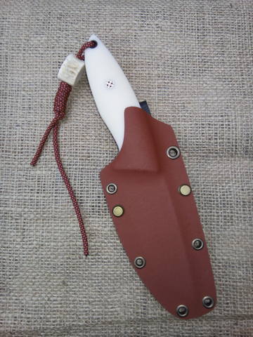

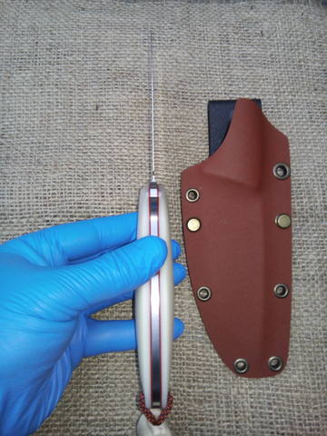

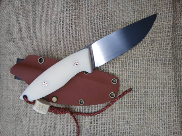

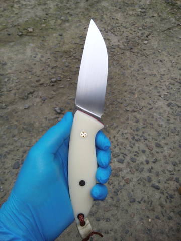

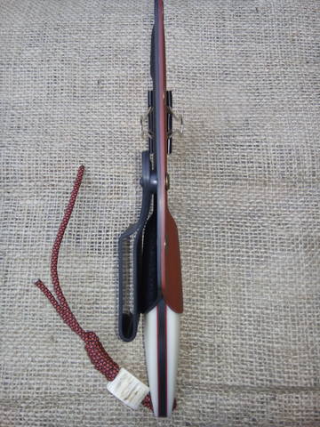

Добрый вечер форумчане!!! Хочу поделиться новой роботой нож ручной роботы "Ivory".Сталь клинка Австрийская нержавеющая N-690 Co от Bohler-Uddeholm.Термообработка клинка Андрей Гаврик (Fritz) на 62HRC
Длина клинка 245 мм
Длина до линии рикассо 120мм
Ширина в самом широком месте 35 мм
толщина клинка 3.7мм,спуски от обуха,сведен в 0.25 .На клинке ручной продильный сатин Р-800.По контуру рукояти сделана матировка.
Рукоять микарта (цвет-слоновая кость),проставки красная микарта.Собрана на мозаичные пины и карбон темпляк трубку и склеена на (ЭДП)..На шнурке темпляк из рога.
Ножны и подвес из двухцветного кайдекса.http://images.vfl.ru/ii/1510154602/6f8a9956/19335451_m.jpg

все понравилось... рука в синей перчатке- как лапа фантомаса Crezy

Финиш Ваших клинков классный, никак добиться такого не получается. Crezy Осталось освоить утоньшение хвостовика и будет вообще бимба. кивающий
Offline vaniden
Offline vaniden Бывалый
« Ответ #19 : 10 Декабря 2017, 10:02:22 »
Спасибо))))Утоньшение я делаю,только не на всех роботах.
