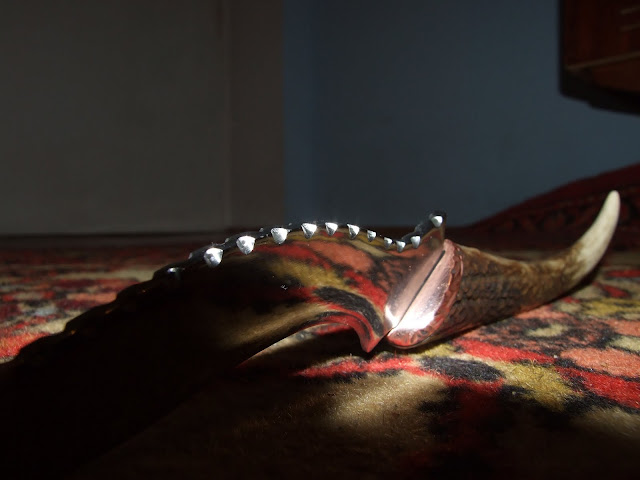

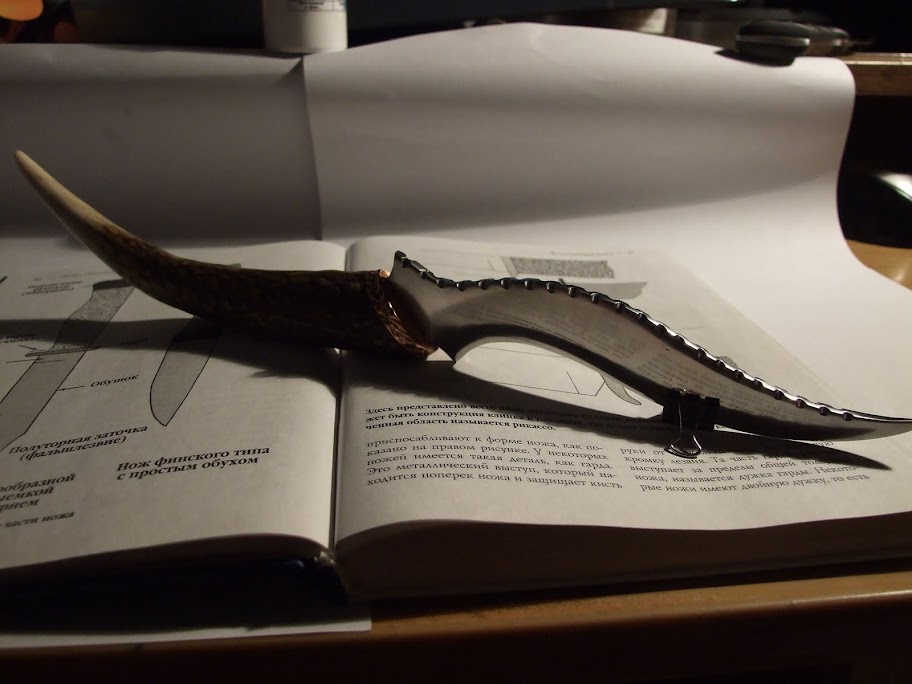

От моя нова робота, але враження таке що чогось там не вистачає. Отже чекаю на Ваші відгуки та пропозиції.
Для тих хто казатиме що ніж "неробочий" чи щось подібне, відразу скажу що в задумах було просто зробити ніж який не буде ні на що схожий.
ТХ:
Сталь - швидкоріз.
довчина леза - 140 мм
довжина руків*я - 190 см
товщина обуху - 4 мм.
Больстер - мідь
Руків*я - оленячий ріг
Осетер
Більше фото в пікасі
http://picasaweb.google.com/108078299698354452191/Akula#
Пізніше зроблю ще фото з нормлаьним освітленням.
Re: Тигрова Акула
18 Июня 2010, 16:43:12 »
фантазия однако
Spaniard
Spaniard
Re: Тигрова Акула
18 Июня 2010, 16:53:46 »
Гарно!
Re: Тигрова Акула
18 Июня 2010, 16:58:55 »
Цель достигнута.
Просто грандиозно.
Как вывих, имеет право на жизнь, однозначно.
Непонятно по спускам. При толщине 4 мм спуски линзой на 1/4...
Сомнительно... Или он задуман, как не режущий?
ANZAR
ANZAR
Re: Тигрова Акула
18 Июня 2010, 17:51:33 »
Цитата: Чкылчи от 18 Июня 2010, 16:43:12
фантазия однако
+1
Материал для клинка фреза какая-то или сами ковали?

Re: Тигрова Акула
18 Июня 2010, 17:53:19 »
Гільйотинка (швидкоріз)
Цитата: Vadim_K от 18 Июня 2010, 16:58:55
Цель достигнута.
Просто грандиозно.
Наразі важковато зробити тут нормальні спуски без гріндерка, а шліфмашинкою нехочу. Як придумаю гріндерок то зроблю аби нормально різало

Re: Тигрова Акула
18 Июня 2010, 19:36:00 »
Формы весьма интересные. Нравится!
Жаль, что спусков, собственно, нет. Зато респект за файлворк по быстрорезу!
Vadok
Vadok
Re: Тигрова Акула
18 Июня 2010, 19:40:32 »
Фантазия - + много
Обработка быстореза - + много
Если работа полностью соответствует задумке - то полный респект!

Re: Тигрова Акула
18 Июня 2010, 21:09:49 »
Интересно и необычно-это нравится.
Но без спусков

Re: Тигрова Акула
19 Июня 2010, 00:21:20 »
А мне он индийский "Маду" напомнил:
Осетер

Режик получился не плохой, но кажеться, есть небольшое неудобство в рукояти, а за дизайн респект
Re: Тигрова Акула
19 Июня 2010, 11:41:53 »
Да, конвертик вскрыть, скока там надо того удобства...

Re: Тигрова Акула
19 Июня 2010, 13:17:12 »
Вах! Поразил экстраординарностью. Но великолепное общее впечатление портит недополированость клинка и неидеальная посадка в больстер.
Так что за креатив - пять с плюсом
за исполнение четыре.
И нафига было с быстрорезом связываться на таком ноже?
Re: Тигрова Акула
19 Июня 2010, 19:53:58 »
Во, а я все думаю, что-то мне мое подсознание по ушам ездило. А сейчас прочитал и понял в чем нестыковка. Быстрорез на полочнике - вот в чем нонсенс :) Понимаю, что может не было на тот момент ничего другого, просто сам факт несоответствия :)

Re: Тигрова Акула
19 Июня 2010, 22:14:32 »
Больше осетра напоминает. Особенно здесь:
Осетер
Хорошо обыграл неделовой огрызок рога.
Не против быстрореза.
Интересный ножичек.
shadowm
Сообщений: 715
shadowm
Re: Осетер
20 Июня 2010, 03:46:10 »
Дійсно, назва "Осетер" куди більше для ножа підходить! В результаті чого ніж міняє назву на "ОСЕТЕР" Вислухавши Вашу критику, все ж таки вирішив добити ножика до кінця. Обов*язково переполірую клинок та виведу спуски. Як тільки в мене до того дойдуть руки та я це зроблю, одразу виставлю нові фото. А наразі ДУЖЕ ДЯКУЮ за конструктивні зауваження

Re: Осетер
20 Июня 2010, 10:22:10 »
Цитата: NSeg от 20 Июня 2010, 09:36:49
Удачи в этом нелегком деле
Да, ладно, пугать. Быстрорез нормально полируется. Главное на ранних стадиях не перескакивать на мелкий абразив раньше времени.
Тщательно и бескомпромисно!
Re: Осетер
21 Июня 2010, 09:45:08 »
Не могу сказать что нож понравился, но как "Brieföffner" - очень даже интересный. Правда конверты им скрывать, будет не очень удобно

Re: Осетер
21 Июня 2010, 09:49:10 »
не хватает чешуи на руояти.

Re: Осетер
21 Июня 2010, 10:41:47 »
Очень здорово! Фэнтези, понятно что нерабочий, но формы - супер!
Зачем на нем быстрорез - непонятно.
