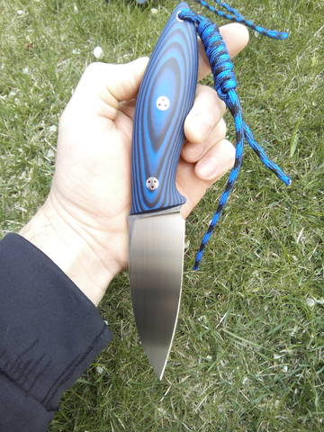

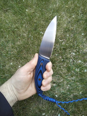

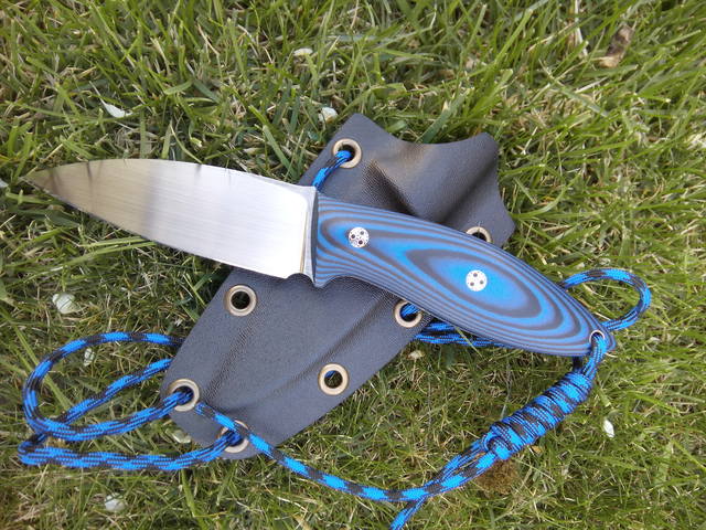

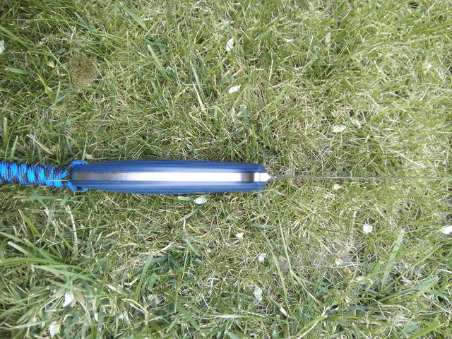

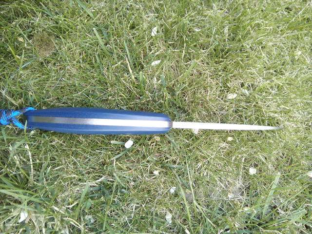

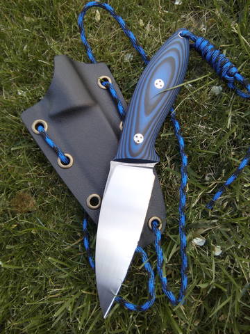

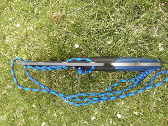

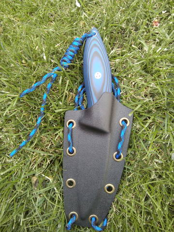

Приветствую всех.
Вот такой вот сегодня нож.
Клинок Х12МФ, 60 ед. Рукоять G10, штифты нержавейка. Ножны кожа растишка.
Хар-ки:
длина общая 222 мм,
длина клинка 104 мм,
ширина клинка 35 мм,
толщина в обухе 4,2 мм,
вес 210 гр.
Нож заточен.

Сатин не вийшов, решта - на ять!
Re: Нож тактик
24 Апреля 2017, 16:52:05 »
Что же это с руками будет, после таких накладок? А сделано конечно мастерски.

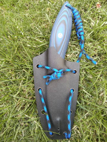

Нож очень понравился
А подвес .. рукоять в рёбра подпирать не будет ?

Обычно этакой "токсик" рассчитан под перчатку. А так - да, даже вполовину менее глубокий прилично наминает руку при разделке, скажем, крупной рыбы.

Так просили сделать.
Вот именно.

Просто любопытно- Вы сами пробовали его на ремень надевать ? Как впечатления ?

Основной способ ношения этого ножа, по моему мнению - горизонтальный. При вертикальной ориентации нож 100% будет мешать, но я же говорю, так просили сделать.

да я без критики, чисто практический интерес

Крутой и функциональный нож.
