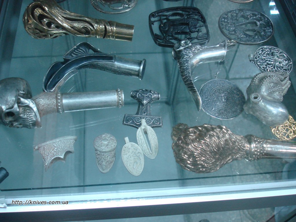

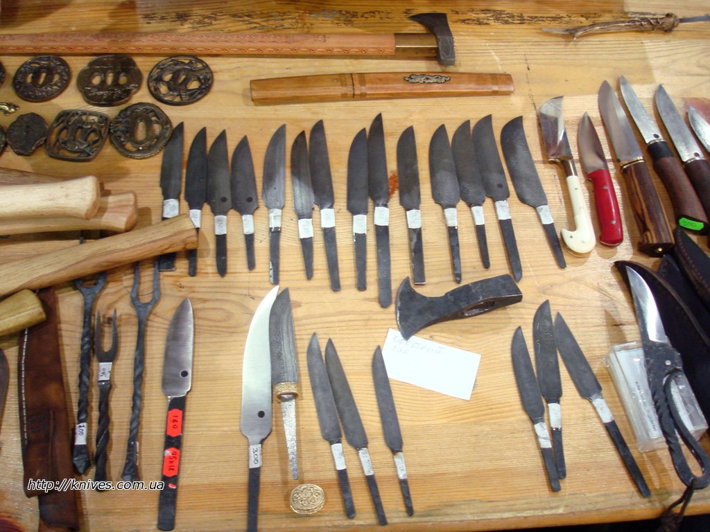

Большая киевская барахолка: антиквариат, обмундирование, ММГ различного оружия разлиных армий и времен.

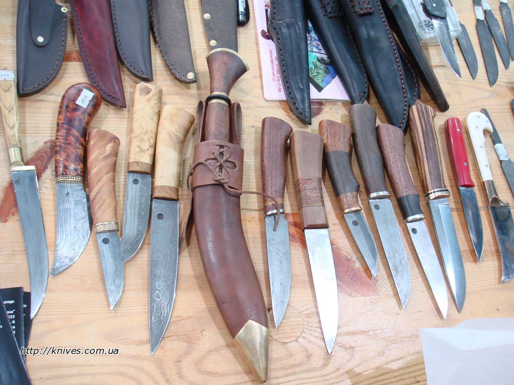

http://knives.com.ua/pic/070s/01p.jpg
Вторая выставка-фестиваль "Мастер-нож", апрель 2010

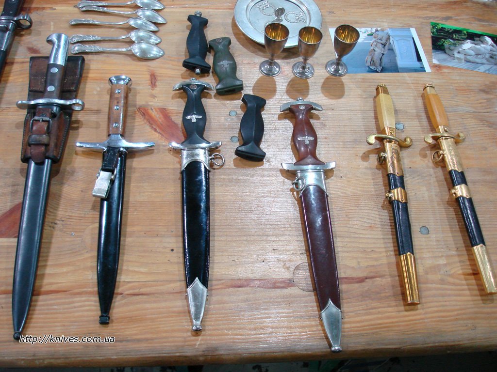

http://knives.com.ua/pic/070s/02p.jpg

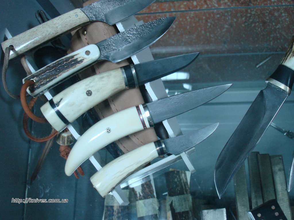

Магазин "Кречет", выставка-фестиваль

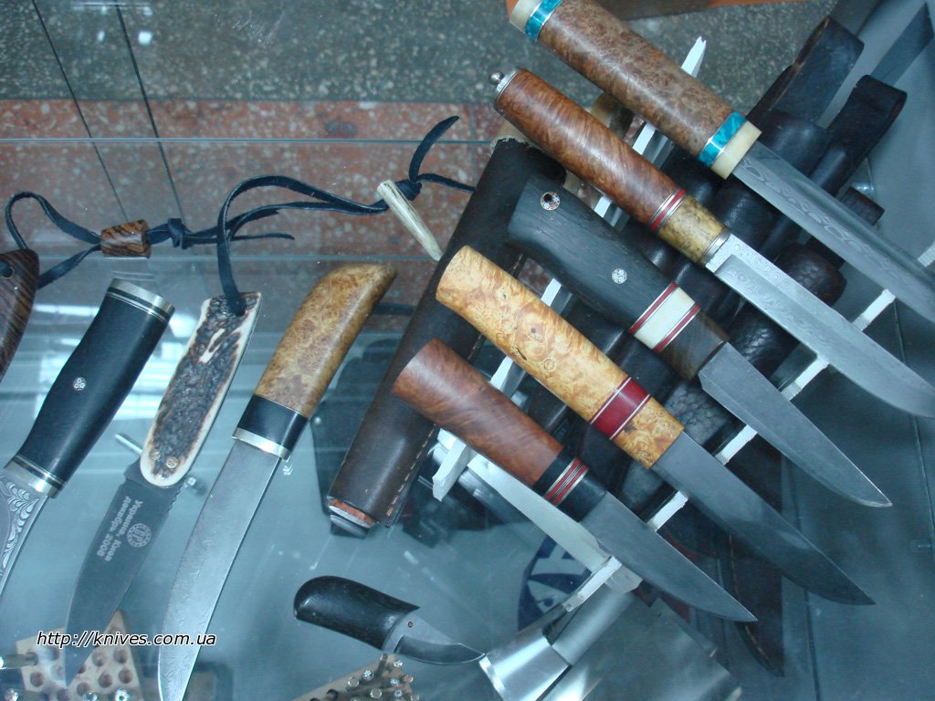

http://knives.com.ua/pic/070s/07p.jpg

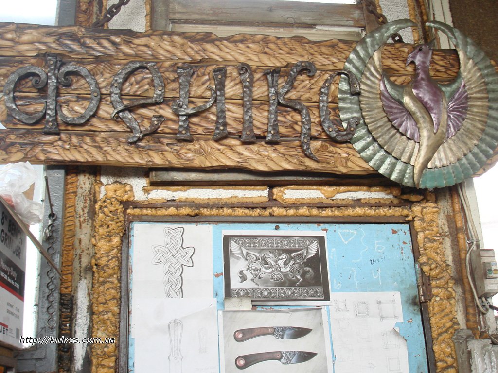

http://knives.com.ua/pic/070s/08p.jpg

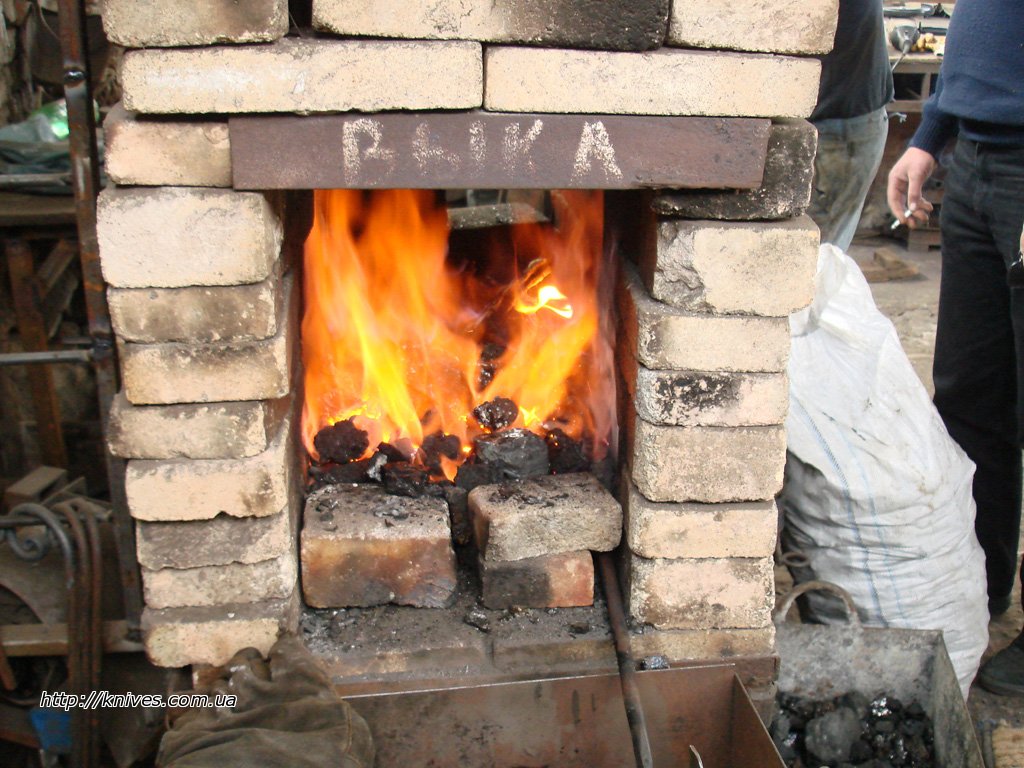

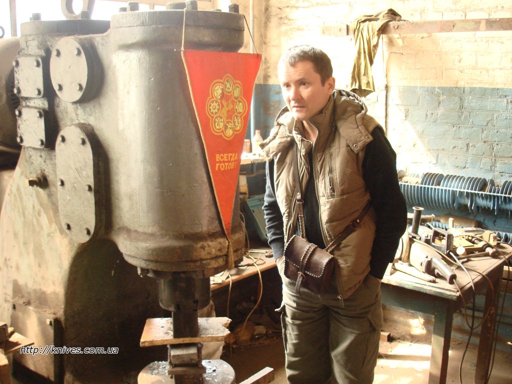

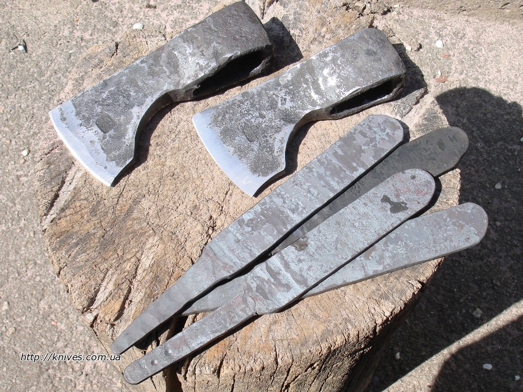

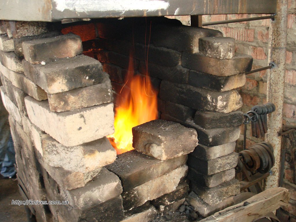

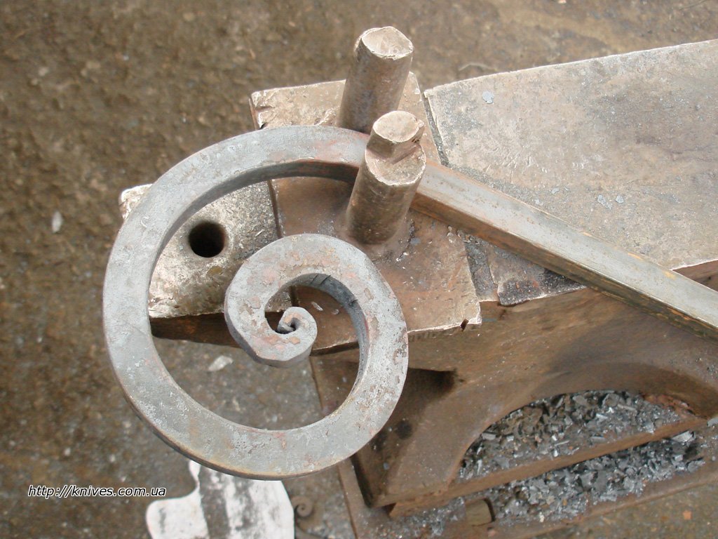

В гостях у Петра, Трудолюб

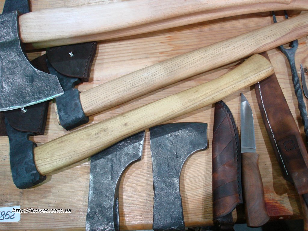

Расковали Х12мф различными способами и провели разную закалку. Будем экспериментировать.
Также отковали два топора, правда ковал Петро, я только умничал по поводу дизайна.

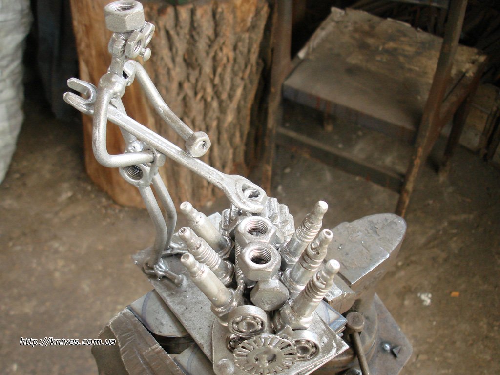

http://knives.com.ua/pic/070s/033p.jpg

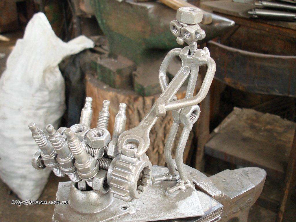

Это в гостях у еще одного полтавского кузнеца, Макса. Очень понравился небольшой молот
http://knives.com.ua/pic/070s/032p.jpg
