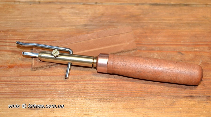

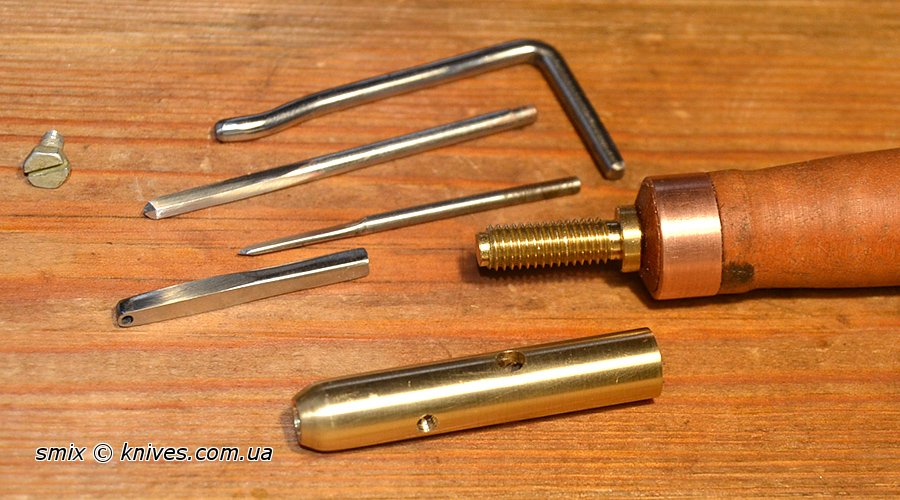

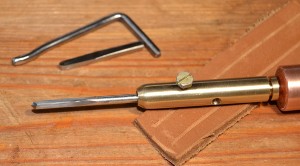

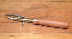

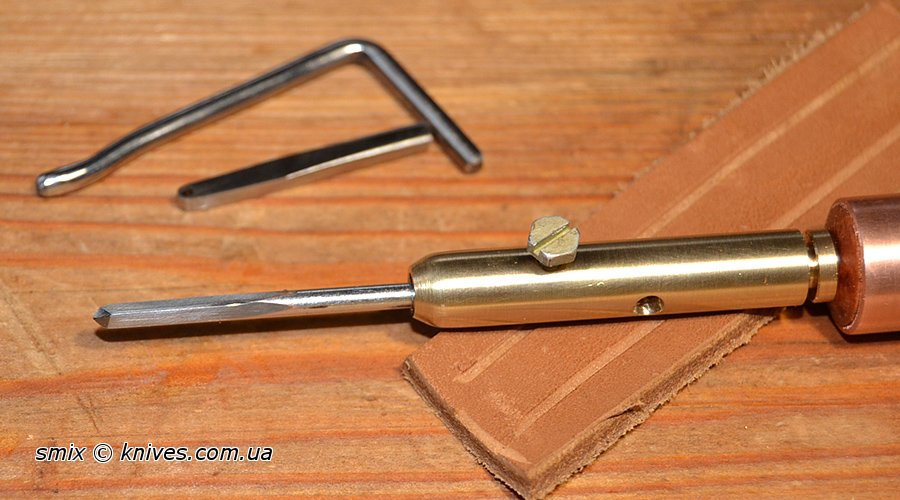

Зробив такого інструмента, щоб прорізати канавки.
Конструкція дуже проста.
Можливо використовувати у якості шила, якщо замінити різак на шило.

В мене майже аналогічний інструмент (насадки кріпляться гвинтом).

Я себе канавкорез делал из шестигранника.
Там метал не плохой и зажимать его удобно. (У меня Gedore шестигранники).
И отверстие сверлить тоже удобно
Потом рабочую часть скругляем и впердёт...
Мож кому пригодится инфа.

Здравствуйте, скажите пожалуйста из какой стали делали резак?

я подобный делал с ручки надфиля, потом калил.
65Г

Дык канавкорез не только для красоты, но и для того чтобы спрятать шов заподлицо изделия и уберечь его от истирания.
А если изнаночный шов и толстая кожа?
Так шо нужная весчь...

Ну-для прорезания канавок у меня другой резачок имеется(чстати-в Ютубе подсмотрел-"канавочник" назівается)-да только он для сапожников пригоден-"низа"прошивные делать,а для "шорки" не знаю зачем-у меня нить не истиралась,а шью я крючками,и мне шо толстая кожа.шо тонкая-без разницы.

Почему только для швов ? Мне нравится наружный шов , а кнавкарез для декоративной обводки по периметру ,но собственно это дело вкуса .

У меня тоже подобное есть ,менее эстетично сделано ,но практично.А вам 5,мне нравится
