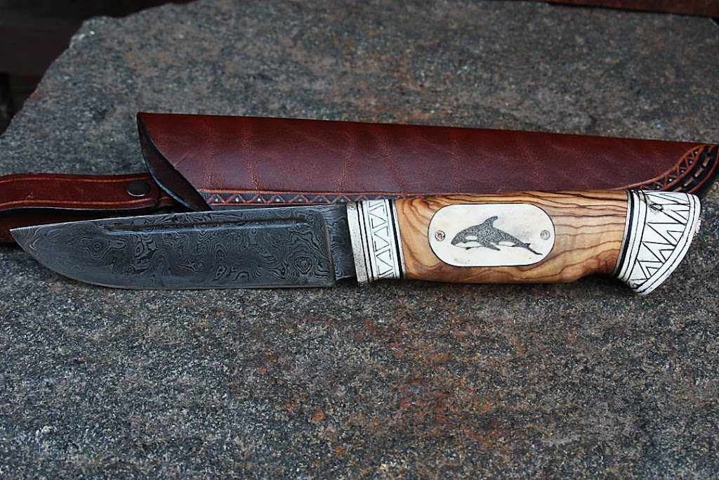

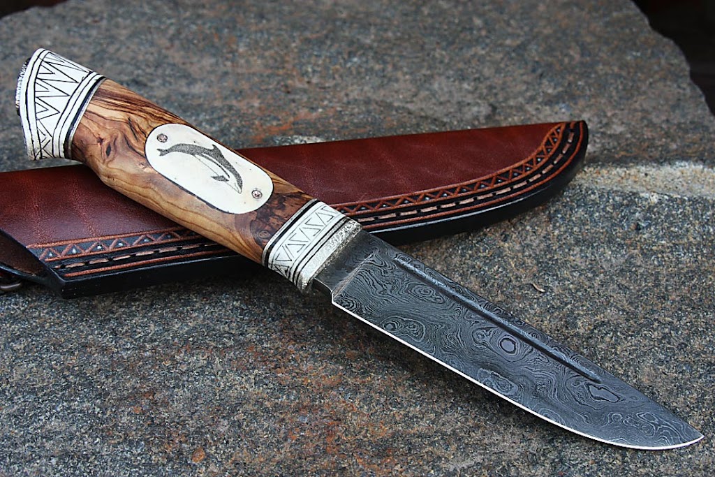

Нравится! Все грамотно сделано, чего налетать.  Можно конечно повозиться - "канавку" на грани перехода на тыльник http://i.piccy.info/i9/90ae48ad640778d5f10835097eac5359/1440325095/46007/683033/DSC03398_800.jpg
ШХ15+кап березы.
http://i.piccy.info/a3/2015-08-23-10-18/i9-8642867/755x566-r/i.gif
ШХ15+кап березы.
. На тыльнике пин или гильзу всунуть. И будет повеселее.  Какими морилками пользовались при тонировке?
