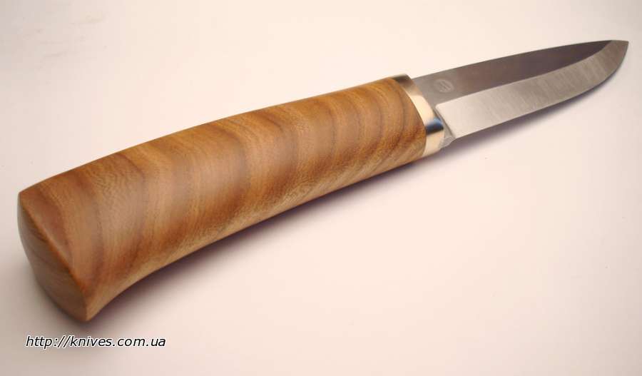

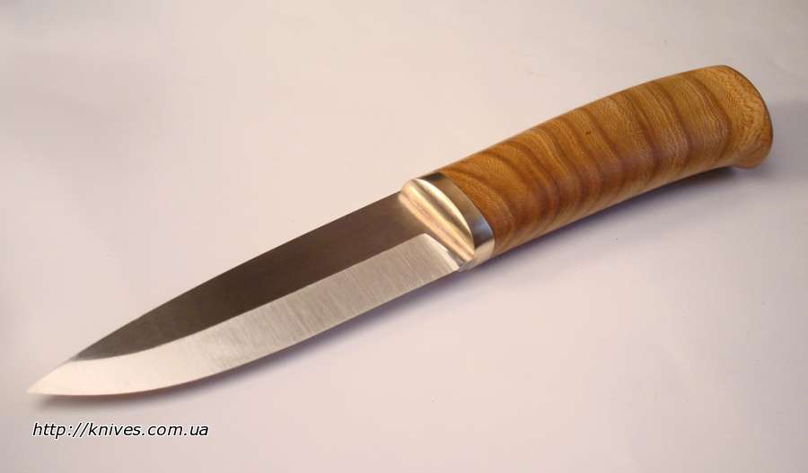

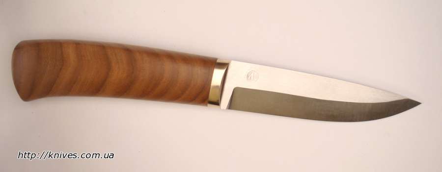

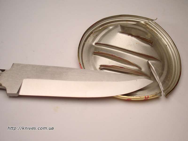

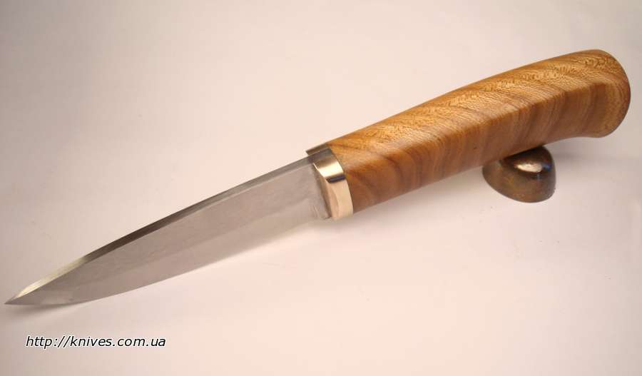

Для проверки качества 40х13 был изготовлен экспериментальный клинок
Режущие свойства клинок показал неплохие, чем и заслужил возможность стать полноценным ножом.

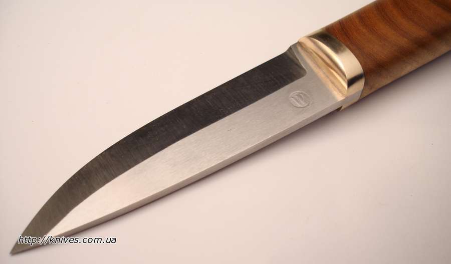

Больстер был изготовлен по-быстрому, по упрощенной технологии и благополучно припаян к клинку.
Полосатый, 40х13
Полосатый, 40х13
Полосатый, 40х13
Полосатый, 40х13
Полосатый, 40х13
Полосатый, 40х13

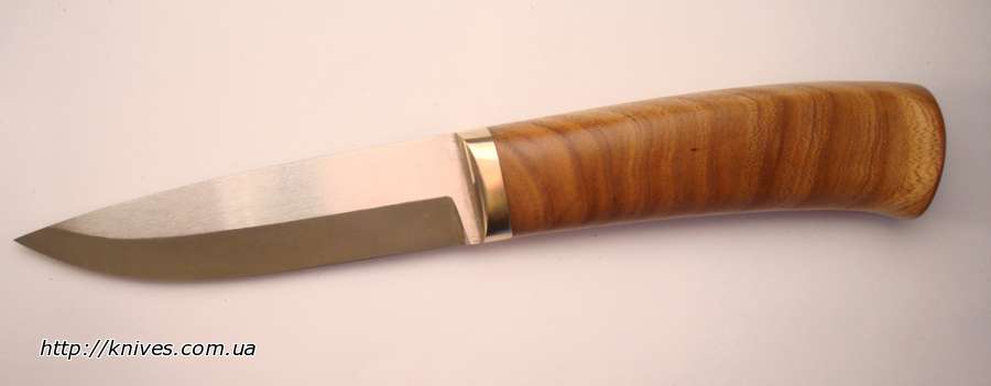

Дальше, рукоять, все как обычно.
В результате такой вот ножик:
клинок 40х13 4х27х113 мм.
больстер бронза
рукоять - ильм, от Ярослава
общая длина 220 мм.

Красавец! Оч. приятный нож!

Хороший нож
. Спуски тут смотрю в 0. Сколько ж у нее твердости, смотрю клеймо уже после поставлено, а на фото с крышкой насколько позволяет фото рассмотреть, ничего с рк не случилось.

Вижу, начал себе изменять и делать короткие рукояти?
Далее, честно показал как болгаркой пилишь латунь, а пропил чем? Дримелем? Надфилечками? Чистая работа!
А вот верх рукояти, вроде бы, "квадратный"...

Очень изящно, зачет!

Мне жена свою пилочку для ногтей не дает, вот болгаркой и спасаюсь :D
Паз потом дримелем и надфилем подгоняется. На больстере больше времени ушло на его обтачивание, чем на саму подгонку под клинок.
Рукоять, в профиль, вверху - квадрат 3х4 с округлыми краями

Красиво и аккуратно сделано. Когда у меня хоть раз получатся такие спуски уйду в праздничный запой.

Очень приятный! От него теплом веет! :) Качество сборки как всегда на высоте!

Деревяха - бомба!

Отличный нож получился
, мне он даже больше понравился чем дамасковый
У меня вопрос, а паяете только сзади больстера, или еще и внутри? А от собираюсь больстер паять и .....головняк одним словом
Re: Полосатый, 40х13
06 Февраля 2010, 22:03:00 »
Паяю с тыльной стороны больстера, припой затекает в прорезь и всю её заполняет, иногда даже может просочиться на лицевую сторону

всё понравилось, а ильм просто красавец.

РасскАжите про "благополучно спаян" подробнее? Или ссылку на ранее писанное? Паялось горелкой? Чем защититься от протекания припоя на сатинированную поверхность клинка?
09 Февраля 2010, 08:55:00 »
Паять можно как горелкой, так и паяльником. Самое главное хорошо подогнать больстер к клинку, тогда и припой протекать не будет. Еще можно, перед пайкой, зачищать место посадки больстера не полностью, а оставить не зачищенный участок в месте выхода клинка с лицевой стороны.
Больстер из бронзы лучше паять паяльником, если греть горелкой он покрывается оксидной пленкой, которая очень стойкая и флюс ее не растворяет, приходится удалять механически. Если греть паяльником, массивным куском меди, бронза не успевает окислится и паяется хорошо.
Больстеры из меди, латуни, нержавейки успешно паяются как паяльником, так и горелкой.
Если паять горелкой, то надо разогреть больстер, обмокнуть припой во флюс и провести припоем по щели между хвостовиком и больстером. Припой расплавится и заполнит щель.
Если паяется паяльником - надо промазать флюсом хвостовик и больстер, положить кусочек припоя на щель и прогреть хорошо паяльником.

Хочу наоборот, пайкой щель закрыть. Снаружи. А Вы для чего паяете? Ну этот больстер понятно - не полное кольцо, а другие?
Цитата: smix от 09 Февраля 2010, 08:55:00
...Еще можно, перед пайкой, зачищать место посадки больстера не полностью, а оставить не зачищенный участок в месте выхода клинка с лицевой стороны...
Это не понятно. Т.е., после пайки зачистить выступившее?
09 Февраля 2010, 09:37:17 »
Нет, до пайки.
Есть линия стыка клинка и больстера с лицевой стороны, так вот, зачищать надо со стороны хвостовика, не доходя до этой линии 1 - 1,5 мм. На не зачищенный металл припой не так хорошо прилипает, и меньше вероятность его протекания наружу из под больстера.
А если требуется закрыть щель, то лучше сделать так: облудить место посадки больстера и сам больстер изнутри. Слой припоя сделать по-толще, чтобы при посадке больстера щель была перекрыта. Удалить остатки флюса, это важно, без флюса, даже если протечет, то не прилипнет ни к больстеру, ни к клинку. Насадить больстер, при этом лишний припой срежеться. Затем паяльником пропаять с тыльной стороны больстера, но сильно не греть, чтобы не потекло с лицевой стороны.

Статейка напрашивается. Делаю рукояти с множеством проставок со стяжкой на гайку. При сильном изгибе ножа раскрывается щель между проставками (ну уж клей точно рвётся). Рукоять "шарнирная" и после снятия нагрузки возвращается в исходное положение. Думаю, долговечная. Пайка же не просто заполняет пустоты между хвостовиком и больстером, но монолитит клинок с рукоятью. Запрещает перемещения. Это полезно?

Вчера под впечатлением "беседы" припаял больстер в клинку. Понравилось. И щели залились, и люфт изчез. Думаю, и дерево теперь лучше сядет. Правда, пришлось долго убирать вытекший на клинок припой. Но результат того стоил. Спасибо.
