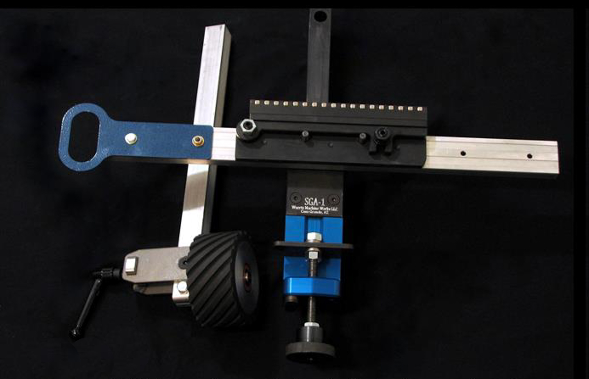

http://f5.s.qip.ru/mqQ2hrR4.jpg
интересная приблуда на гриндер
Для шлифовки пластин.... оч заинтересовала
У. Черчилль
Offline Акоп
Offline Акоп club Старожил
« Ответ #1 : 08 Января 2015, 19:57:31 »
Гениально... Готовая плоскошлифовальная машинка...! СУПЕР. Готов заказать или купить...

ну такую  Гамлет делает, ток другой конструкции..  А вот приспособу делающую из гриндера плоскошлифовальный станок я бы купил не задумываясь...

кстати к приспособе и колесо с гранями  было бы оч кстати...

Если есть такой массовый интерес - давайте проработаем рабочий чертеж (инженеры есть?), найдем исполнителя (один товарищ на чипмейкере жалился, что не знает чем мастерскую занять - без работы сидит) да и закажем партию для участников конфессии.

В одном из роликов кажется было видно из чего состоит этот узел: 6 роликов (колесики от системы раздвижных дверей?), расположенных в два ряда вдоль оси движения, накрытые коробом прямоугольной формы, на внутренних боковых сторонах которого расположены направляющие. Таким образом этот узел прикрыт от выпадения осадков в виде мет. и абразивной пыли. Не герметично, конечно, но все же...
У меня пока больше затруднений вызывает система подачи: ласточкин хвост с винтовым поджимом?
В станкостроении я полный нуб, так что простите, если в чем туплю.
