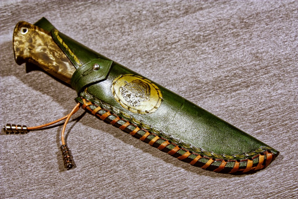

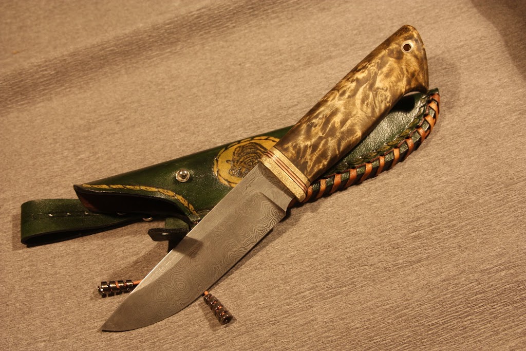

Нож по мотивам Hattori Master Hunter H-201.
Так как оригинал маловат - клинок 115мм, рукоять 100мм, а заказчик любитель крупных форм, то получился Hattori на стероидах.
Клинок:  135*29*4мм, сталь М390, HRC 62-63, не заточен. Работа Алексея Ляха.
Рукоять: 135мм, кокоболо, нержавейка, G-10.
Ножны: кожа растительного дубления 3.5мм, вощеная нить, краска EcoFlo.

Конструктивная критика приветствуется

Понравился, . Ножны оригинально покрашены, не обычно.

Ножны интересно получились

ИМХО, штука для темляка, лишняя. Теряется смысл мощного металлического тыльника.
Все остальное   . Ножны оригинально оформлены

Стяжку прислал заказчик лично )) так что увы, без нее никак )

Заказы как говорится не обсуждаются, но мне кажется, что нож должен сочетаться с ножнами а не теряться в них.
 А в остальном все на уровне.
