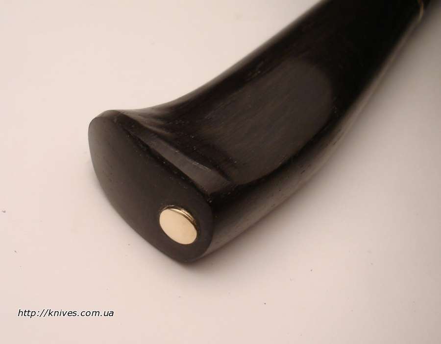

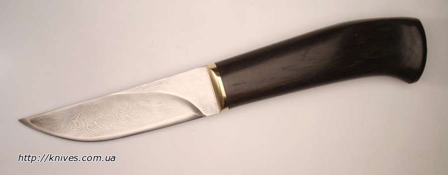

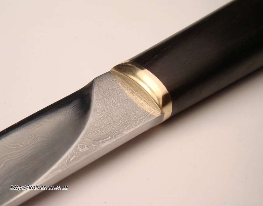

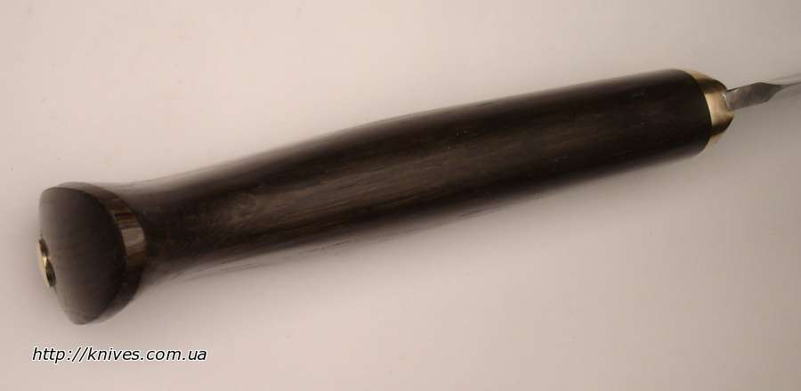

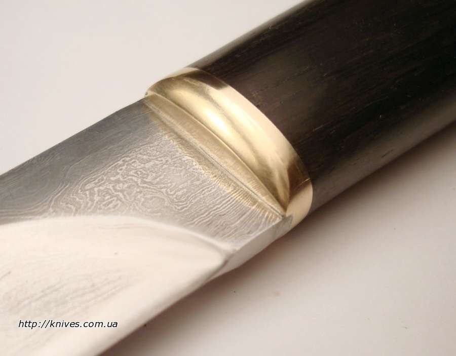

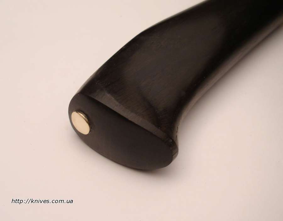

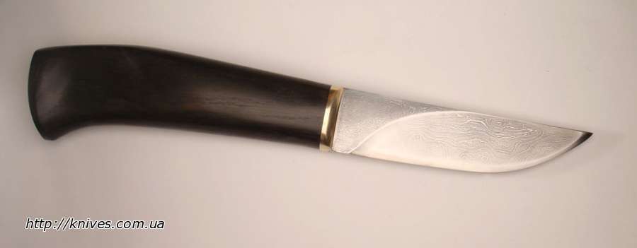

Принес мне товарищ ножик с разбитой рукояткой, попросил рукоять переделать.
Клинку ничего не делал, оставил как есть, только немного почистил.
Клинок 4х25х95 мм. Общая длина 220 мм.
Больстер бронза. Рукоять дуб от Ярослава.
Монтаж сквозной.

Красавчик! :)  А монтаж рукояти стянут резьбой или это такая заклёпка окуратненькая? :)

Отличный нож  , а можно узнать технологию сквозного монтажа на этом ноже, как и из чего... Застенчивый

Технология сквозного монтажа простая: на конце хвостовика нарезается резьба, в торце бронзового прутка сверлится отверстие и нарезается резьба. Нож собирается на эпоксидку, пруток накручивается на хвостовик, затягивается. После застывания смолы пруток обрезается и зашлифовывается.

А как вы высверлююте сквозное отверстие? Что бы оно вышло точно поцентру тыльника, я так понимаю сверлится оно когда заготовка ещё прямоугольный брусок?
« Ответ #15 : 06 Января 2010, 09:28:08 »
Сначала сверлю с тыльной стороны бруска, но не сквозное отверстие, потом с передней. Даже если есть перекос, то он внутри бруска, а с наружи все ровно

Добавлю по клинку.
Дикий дамаск, примерно 400-500 слоев, порезал им жестянку. РК ведет себя очень достойно, выкрашивания и серьезного затупления нет. После жестянки уверенно стругал деревяшку.
Клинок предположительно из Луганска, может кто из тех мест и опознает автора.

Как получается, что карнаубу в порах дуба не видно?
« Ответ #29 : 06 Января 2010, 23:45:09 »
Поры закрыты даниш ойлом

Сергей сколько слоев даниша?
У меня поры так закрыть не получается.
« Ответ #31 : 07 Января 2010, 00:52:16 »
Сначала места, где много пор покрываются данишем, когда подсыхает эти места зачищаются. При этом в порах остаётся даниш. Затем еще несколько таких процедур, в зависимости от результата. Иногда хватает и одного раза. Затем уже вся рукоять покрывается.
