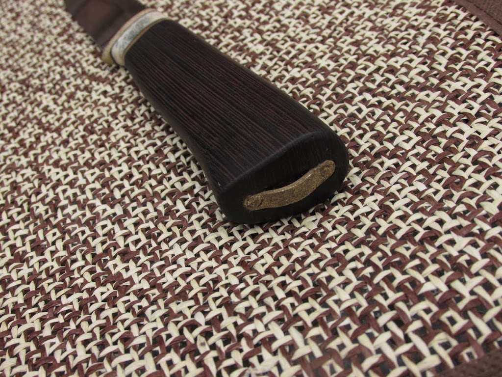

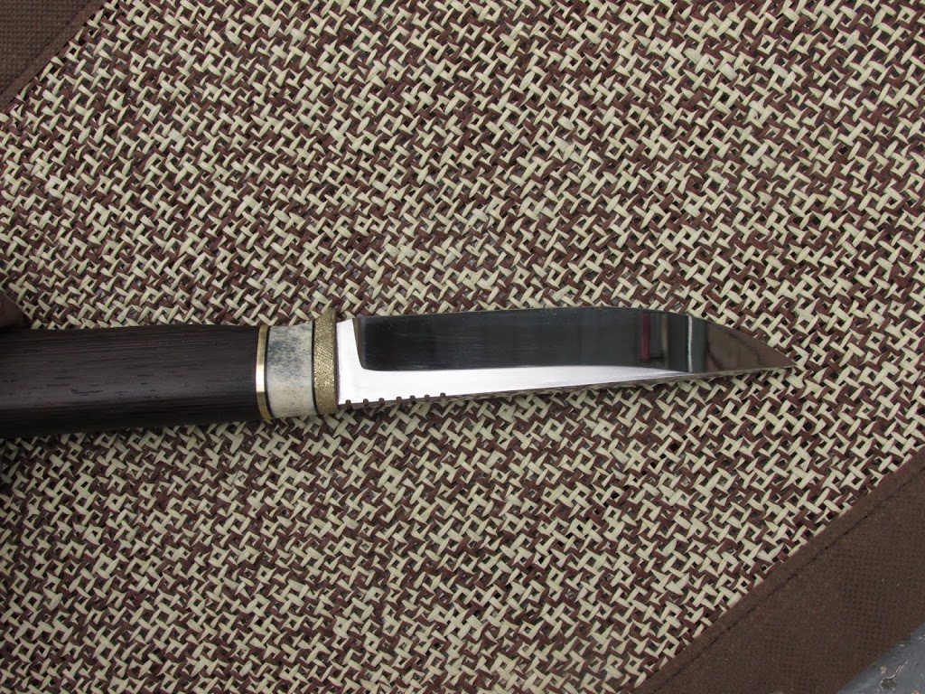

Вот ножик незатейливый.
Клинок: У12б, ковка, т.о.-
Роман 8
, слабый клин по обуху, длина- 128мм. толщина- 4,1мм. сведение- 0,4мм. угол заточки 30гр.
Рукоять: Bloodwood, длина- 122мм. больстер- нерж. (фактура).
Ножны: кожа р.д. формовка, тиснение контура, полукольцо- нерж.

Все четко, ничего лишнего.

Прекрасный комплект, совершенная лаконичность! Даже завораживает.

Нож бомба, вопрос только, нож для левши?

Ножны для левши не планировал (задумался).

Не факт. Є люди, і при тому правші, які носять ніж на лівому боці, а дістають його з піхов правою рукою. Доволі зручно.
Робота якісна
. Ну може чойлик довгенький

Але піхви у них все одно під праву руку, так що факт.
