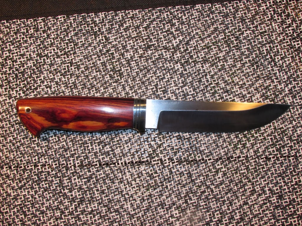

Дали клинок из дамаска и попросили сделать рукоятку на свой вкус и заточить, т.к. там режущей кромки не было. Хвостовик был под всадной монтаж, но показался хлипким, поэтому сделал сквозной на гайку. Материал для рукоятки выбирал с учетом узоров на клинке и поэтому остановился на зебрано, да и попробовать захотелось эту деревяху в работе.
Короче, рукоятка - зебрано, мельхиор и фибра. Финиш - тикойл и карнауба, 125мм. А габариты клинка забыл зафиксировать, но по памяти 150*35*4мм, где то так.

отличная работа

Классная работа
Зебрано здорово смотрится

Всё понравилось кроме тыльника

Очень симпатично получилось.

Даже отсюда видно, как удобно рукоять сядет в руку! Рискну лишь посоветовать попробовать закрыть сквозной монтаж донцем гильзы от охот. нарезного, только гильзу надо с закраиной, вот тут в зебрано она бы смотрелась АХ как. Они есть с средней частью вокруг капсюля из белого метала, то есть увязать с белым больстером без проблем.
Удачи в творчестве и путешествиях, и побольше фото!

...заточки рк
...,упор не великоват...

С тыльниками у меня пока проблемы, да и не только с ними

Гильзой я уже закрывал гайки, да и здесь предусматривался аналогичный вариант, но при сверлении и монтаже ухитрился развальцевать отверстие и получались щели. Из-за этого пришлось лепить деревяху. Ну ничего, на ошибках лучше доходит. Надо как то с силами собраться да для этого случая наделать пинов разного диаметра.

А что не так в заточке?

Ширина режущей кромки неравномерная.
Нож, в целом, хороший, но, как уже писали выше, - тыльник подкачал

Мне понравилось, хорошая работа, форма клина классическая "проверенная веками"так сказать, а РК не ровно заточена, так ведь поправить можно. И мне кажется упор можно было и чууть побольше, и так то что есть уже ХО ,и лишние 3-4mm ничего бы не поменяли,а смотрелось бы лучше.Но это лишь мое мнение.С уважением.
