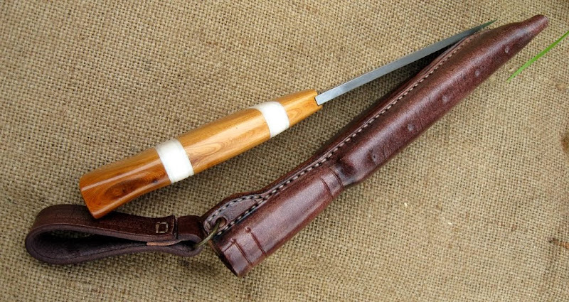

Доброго времени суток!
Хочу представить собранию свою очередную поделку.
Клинок - полоса К110 от Анзара, ТО 60хрц. 130Х32Х3,5.Общ длинна 253 мм. Спуски - едва выпуклая линза, подвод - 0,5. Рукоять - чёрная пальма, рог косули, рог африканского буйвола. Монтаж на шесть штифтов (четыре скрытых) и эбокситку. Вставка из рога косули фиксируется за счёт кривизны плоскостей сопряжения. Присутствует небольшая ассиметрия проставок (недоглядел). Ножны - кожа РД, вощёная нить, ПВА, краска, воски, штампинг. Подвес жосткий. Нож в ножны вставляется любой стороной.
Заточен, тест рубкой рога прошол.
Баффало.
Баффало.
Баффало.
Баффало.
Баффало.
Баффало.
Баффало.

Завершение рукояти не понравилось, на мой личный взгляд лучше было бы чуток опустить. Не понравился вид сверху. неравномерное расположение проставок рога. В следующий раз постарайтесь, не торопитесь.

Ножик интересный.

Интересно
Буфало или
буффало
,а может
баффало
-бизон ,а не река ...сведение клинка 0,5 мм ...

2mergen-71, Я имел ввиду именно бизона, спасибо за подсказку.
Подредактировал.

Очень хороший нож
как собирались накладки? просто наклею или на штифтах, фото есть?

Я же написал: - шесть штифтов, из них четыре скрытых. Три штифта держат притины и три - накладки из пальмы. Вставка из рога косули держится засчёт кривизны поверхностей (типа ласточкин хвост). Все сопрягаемые поверхности кроме штифтов также смазаны клеем.
