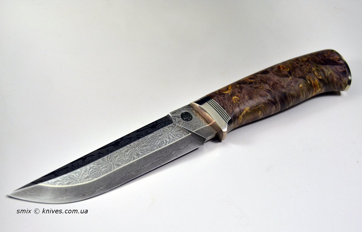

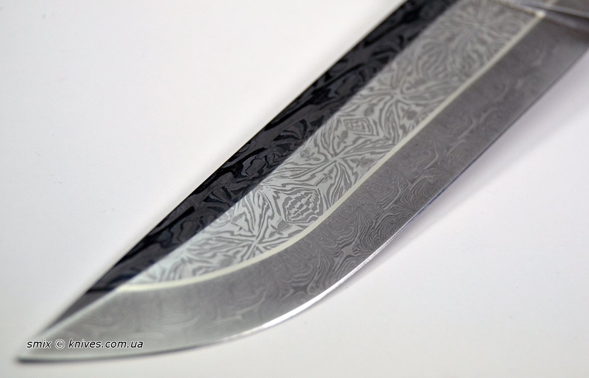

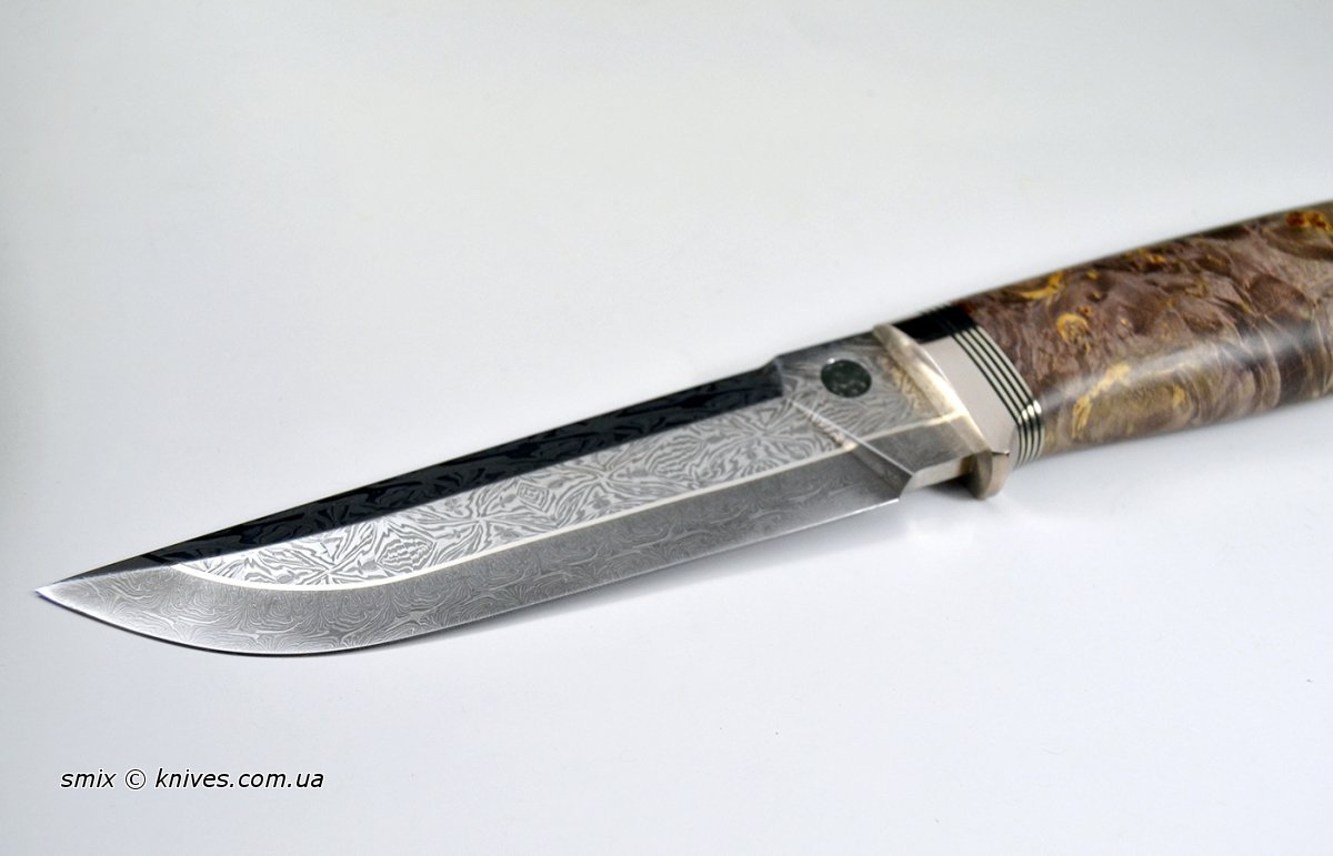

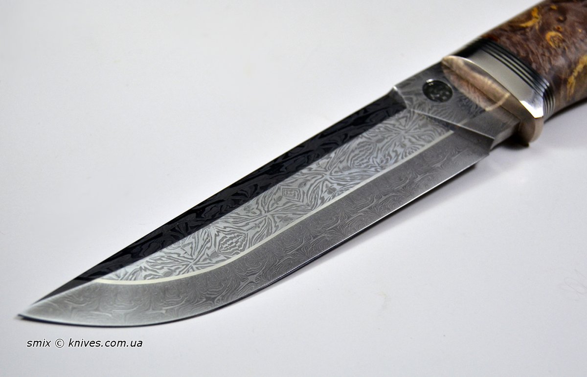

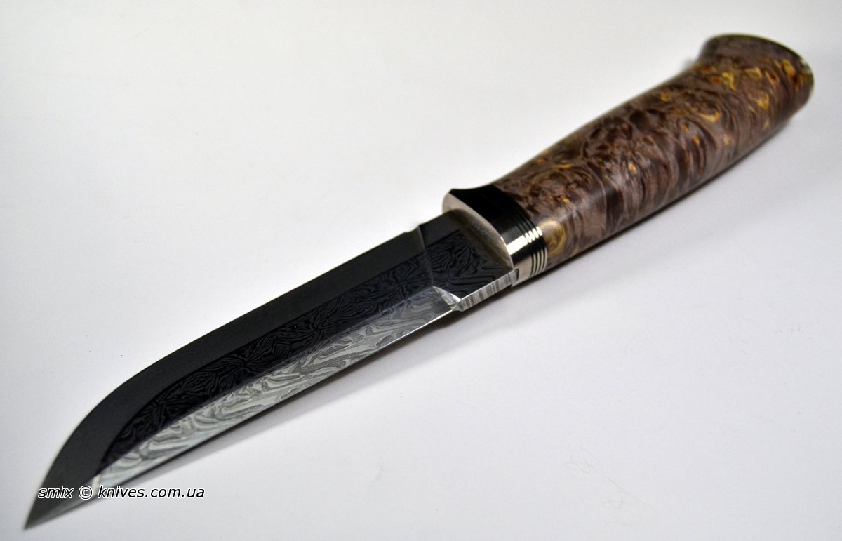

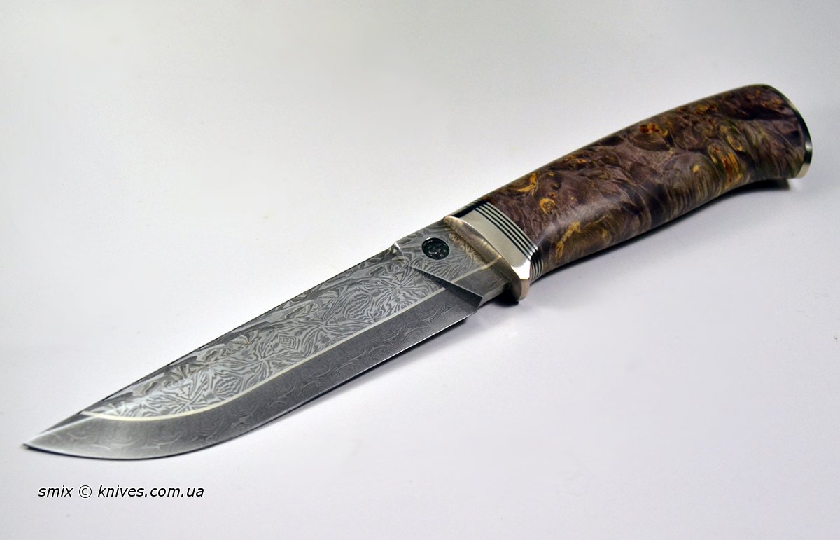

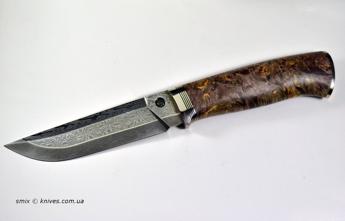

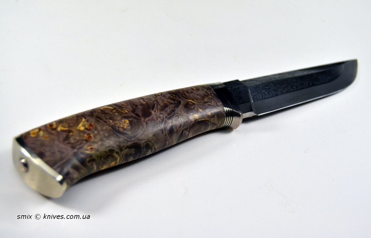

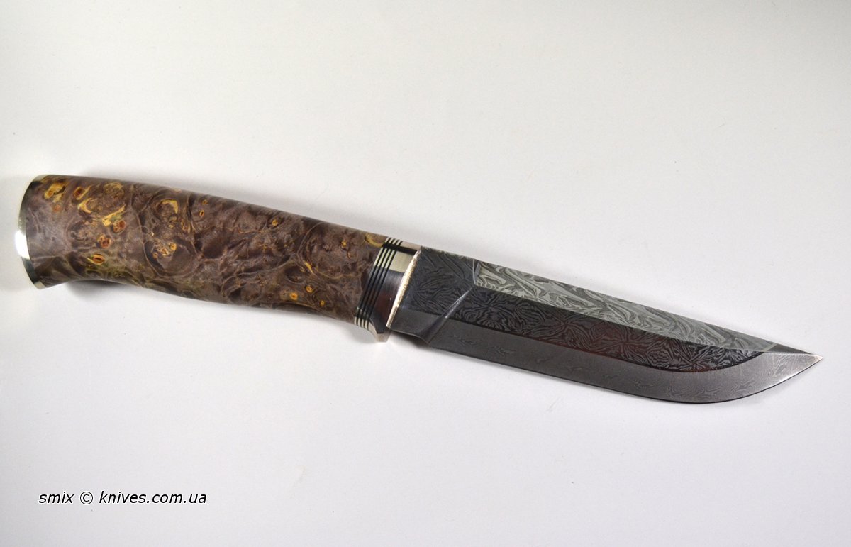

Клиночек Александра Белого, мазаичный дамаск, рисунок просто шикарный, 4.2х29х120 мм.
Больстер, навершие - мельхиор
Рукоять кап клёна, от Циркача, 120 мм.

Режет отлично.
У Белого подход к клинкам такой, что тело клинка должно быть красивым, а РК должна резать.
На этом клинке РК из чего-то высокоуглеродистого, там и рисунок не очень чётко просматривается

Сергей, а как крепится навершие?
К хвостовику клинка прикреплена трубка с внутренней резьбой, в эту резьбу и вкручен болт из мельхиора, который торчит сзади

И способ крепления тыльника - для меня новый и интересный, спасибо!

ИМХО при таких линиях клинка неплохо было бы на больстере и деревяхе сделать небольшие углы и плоскости. Но это так, старческое ворчание, нож то отличный

Скажу то, что думаю, уж не обессудьте комрады.
Нож бесспорно хорош. Но рукоять по форме (совокупность современности, изящества, солидности, орригинальности... и еще не знаю чего) сильно уступает клинку. Слишком классическая, я бы даже сказал примитивная... и такое колличество проставочек... Ну для клиночка из простой стали еще нормально, но для такого клинка, я думаю надо осуществлять более эпическую работу. Без обид. И к слесарки претензий нет. Но задумка ИМХО - не выразительная, хотя дерево классное (и все материалы хороши...), но
не то - потенциал клинка не раскрыт (именно в эстетическом смысле).

Клинок - полностью работа А.Белого
Нужен был нормальный рабочий нож, а не эстетическая бесполезность, которую страшно взять в руки, не говоря уже о том, что ею что-то резать.

Совершенно не согласен! Держал в руках этот нож (на одесской найфовке, когда Сергей был у нас) и как раз приятно удивило то, что нож абсолютно рабочий и, при этом, выглядит, я бы сказал, шикарно!

Все гарно, але мені фальш лезо на
цьому
клинку не сподобалось
. Не повторює воно малюнка дамаску. Хоча Бєлому видніше.
