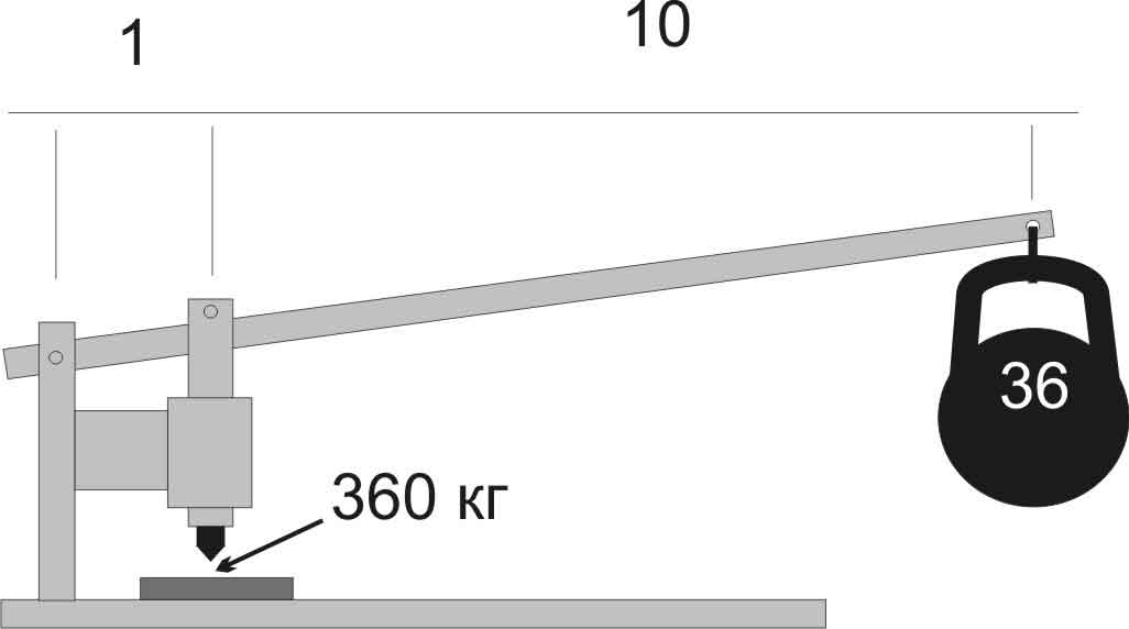

Re: твердость металла?
26 Января 2010, 13:12:42 »
Можно сделать твердомер на основе ручного пресса.
Примерно так:
твердость металла?
Главное найти твердосплавный конус, а лучше алмазный.
Далее надо откалибровать твердомер: с помощью пластин с известной твердостью определить глубину проникновения конуса и составить таблицу.
В свободное от измерения твердости время пресс можно использовать для установки заклепок, холитенов, проделвания отверстий в коже, колке орехов и пр.
