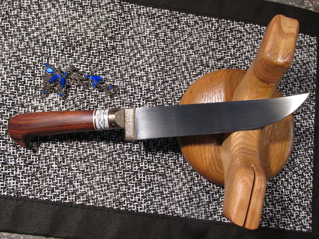

Вот такой ножичек сделал товарищу....с Киева
Сталь клинка -75Х15МФСНТ-н/ж сталь
Длина ножа-280мм,длинна лезвия -160мм, ширина -32мм, толщина 2,8 мм в обухе
Твердость HRC-58ед
Сведен в 0,2.Микроподвод.
Рукоять- палисандр сантос.
Гюльбанд –бронза,старение,матирование.Проставки –медь + кореанд+фибра.
Покрыт лаком от потускнения.
Заточен,продольный сатин.Не хо.

для кухонника слишком шикарно , но по моему он не совсем пчак
, скорее всего по мотивам пчака

, материалы подобраны хорошо, только что там слева сверху от обуха возле гюльдбана?

Следы от ковки ,смысла убирать не было.

Мои любимые формы
Не-не, такие пчаки бывают
Дола нет - вот это да, не по-пчаковски.

Ну, дол тоже элемент не обязательный. А по поводу - "бывет - не бывет", то данный нож по форме клинка не подходит под кайки, а под толбарги и тугри тем более. Слишком велик радиус подьёма РК.
Но это ничуть не умаляет мастерство автора. Нож выполнен просто отлично.

Красивый ножик, но при толщине в обухе 2.8 и таком угле схождения к острию, явно меньше 70 град. это будет ХО Саша. обратись к методике во избежание айяйяй от органов. Удачи в творчестве.
