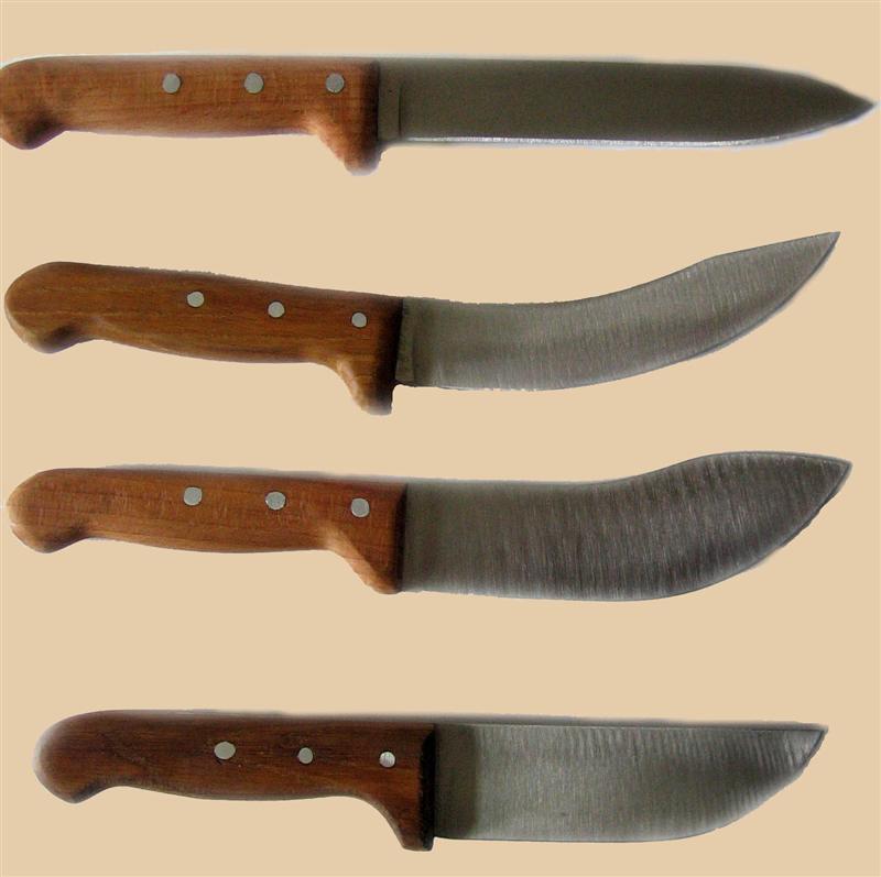

Offline Чкылчи
Offline Чкылчи club Старожил
« Ответ #10 : 13 Января 2013, 17:49:58 »
Профессиональные ножи в картинках (формы наглядно)
http://haralug.ru/Uploads/Images/artpic_245_68dc9572-fda6-451d-966e-b1682f7b1e0d3%20%D1%80%D0%B0%D0%B7%D0%B4%D0%B5%D0%BB%D0%BE%D1%87%D0%BD%D1%8B%D0%B5%20%D0%BD%D0%BE%D0%B6%D0%B8%20%28%D1%88%D0%BA%D1%83%D1%80%D0%BE%D1%81%D1%8A%D0%B5%D0%BC%D0%BD%D1%8B%D0%B9%20%D0%B2%20%D0%BA%D0%BE%D0%BC%D0%BF%D0%BB%D0%B5%D0%BA%D1%82%D0%B5%29.jpg
Ніж для свинки
http://www.a-td.ru/images/product_images/popup_images/61_1.JPG
Ніж для свинки
http://www.a-td.ru/images/product_images/popup_images/61_2.JPG
Ніж для свинки
ну и ссылки
http://www.wht.ru/shop/catalog/Knives/eka_blade/eka_blade-nonfolding/17660.php
http://foodtech.com.ua/catalog/nozhi-professionalnye.html
http://www.antes.ru/catalog/meat/inventory/knives_professional/259.html

« Ответ #12 : 14 Января 2013, 01:57:27 »
Судячи з усього найліпшим таки буде варіант з двох ножів:
1) Довге лезо , "розвинуте" руків'я , але товщина леза 2,5 мм (щоб у людини не виникало потім проблем) для порізати , пошкрябати.
2) Коротке, товсте лезо для роботи по кістках\суглобах. Бажано теж з нормальним руків'ям.
В ідеалі збірний комплект в одному стилі у спарених піхвах "а ля" леуку\пууко.
ІМХО
