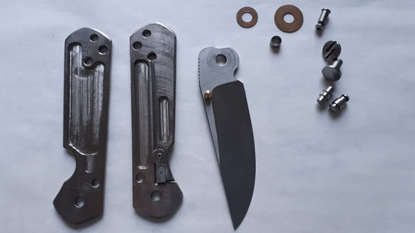

всем привет, закончил очередной долгострой. Ну правда как закончил, осталась клипса и определится с финишем титана и не помешало бы шарик втулить в фрейм и тогда точно все. Но нож уже в плотном пользовании с недельку так что можно хвастаться. Сначала пару слов почему делал именно такой. Не смог купить готовый нож с приличной сталькой и тонким сведением. В лучшем случае от 0.4.А хотелось потоньше. Итак план появился сделать. Всегда нравилась себенза чем то, хотя у нее как по мне есть пара косяков. К примеру отсутствие стального сухаря на фрейме, нет дистанционной втулки, вогнутые спуски меня тоже не возбуждали никогда. Ну и ценник в 400 уе тоже не очень радовал за нож с такими недостатками. Сначала были банальные мысли купить копию китайскую и на нее сделать клинок какой мне хочется. Но отказался от этой мысли по ряду причин и решил сделать не копию а просто нож по мотивам. Итак сталь CPM 20-CV , твердость 62 по Анзару), клинок 90 мм, толщина 3. Сведение 0.15 а ближе к кончику 0.25-0.3. Вес ножа 127 грамм без клипсы. Плашки титан вт6 вроде как, сухарь 95х18. Осевой винт титан вт20, стяжки титан марки хз. Винты китайские нержавейка с али под torx от м2 на сухаре и шайбе под Хиндерера, и м3 на плашках и шпеньке. Шпенек сделал на скорую руку с латуни так присмотреться что к чему перед изготовлением его из титана но понравилось как смотрится желтая латунька на фоне серого цвета плашек. Пока не потускнеет будет латунь. А потом заменю что то более стабильное. В целом планировал фрезерованную титановую клипсу одеть и потом ее плюс плашки и титановый шпенек анодировать в синий цвет. Но мне один хороший человек подарил клипсу с enzo стального цвета и на синем титане она смотрется будет как на корове седло. Ее не крепил так как нужны два винта м3 torx с головкой впотай а их еще надо прикупить. Так что сейчас бродят мысли сделать стоунвош или галтовку на плашках и забить на анодирование. Но еще не решил окончательно на чем остановится. По шарику, давно бы его впердолил) но пару моментов меня несколько напрягло. Сквозное отверстие в фрейме мне делать не хочется а в глухое садить его несколько стремно. Говорят они стираются и надо их менять периодически. А как его потом с глухого отверстия выколупывать? Кислотой травить разве что. Что то хлопотно как то. На моих фирменных ножах все шарики целые. Но правильного шарика у меня нет, а с китайского подшипника как то брать его стремно. Керамику могу купить но говорят она продерет борозду на клинке. Пока отложил решение этого вопроса на потом. Фрейм плотный и в целом клинок держится и так отлично. Про шайбу типа Хиндерера - делать ее не планировал изначально. Плашки фрезернул и выбрал выборки для облегчения. Когда потом руки дошли наконец до сборки подумал что может и стоило а места на плашке из за внутренней выборки уже нет. Пришлось включить мозг и вывернуть эту идею наизнанку. И в итоге маемо что маемо) Ну и теперь слайды, правда с телефона.

ну и буду благодарен за советы по поводу финиша титана и шарика)

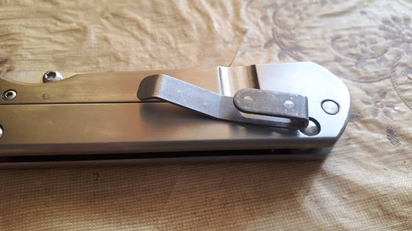

Клипсу только ставь под максимально глубокую посадку.

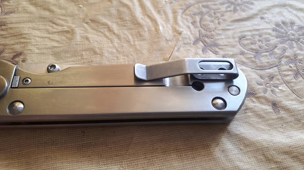

да шайба работать будет. Тут никаких сомнений. Больше шарик смущает, его садить в глухое отверстие и не парится?
стрекач
стрекач
Re: по мотивам себензы.
09 Апреля 2019, 23:06:42 »
А если просверлить сквозное отверстие максимально тонким сверлом, 0,5 например? Изнутри рассверлить на нужную глубину, диаметром уже под шарик. Толщина фрейма должна позволять. Снаружи маленькое отверстие не будет бросаться в глаза, а когда дойдет дело до замены шарика, его можно будет пробовать через него выдавить. По крайней мере будет ориентир для всяких манипуляций. Главным вопросом, правда, будет собственно сделать это отверстие. Титан та еще собака

о кстати интересная идея. Грязью забьется и не будет особо в глаза бросаться. 4 мм толщина фрейма, просверлить мне его вполне по силам. Правда не уверен что получится остатки шарика выдавить через такое отверстие. А миф о том что шарики стираются нашел таки подтверждение. Это не радует совсем. Странно, у меня складники есть которым больше 10 лет и шарики почти целые. Видно что есть на них ощутимые потертости но свою функцию выполняют. А стали там практически везде порошковые.

-а из ответа №9 правильный. Сам всегда делаю сквозные отверстия. В случае замены шарика сильно облегчит задачу выбить старый. Титан не так страшен в обработке как его представляют. Просверлить отверстие диаметром 1мм на глубину 4мм в титане не сложно. Разумеется на станке - токарном, сверлильном, или фрезерном.
А на стирание шарика влияют больше чистота поверхности клинка и грязь.
С выбиванием старого шарика тоже проблем никогда не было.

чистота поверхности на клинке у меня такая что кот позавидует. Оборудование есть, просверлить проблем никаких. Так лучше сверлить 1 мм? Я могу и меньше существенно, правда вытолкнуть шарик через отверстие 0.4-0.5 мне кажется квест будет не простой. Сержант а ты пробовал стоунвош на титане делать? Клинки я так обрабатывал уже с х12, и кажется 95х18. По идее с титаном получится еще проще но на что он будет похож хрен знает. Обрезки титана с этого куска что у меня плашки куда то попрятались. А ставить опыты на титанах другой марки не совсем корректно. По идее разницы большой быть не должно но мало ли. Не хочется готовую вещь портить
Что-то мне кажется, что сверлить это отверстие придется не в титане, а в каленом сухаре (так он поставлен)...

и рядом с ним место есть. Не совсем идеальное но вполне себе. Я про шарик вспомнил позднее чем нужно)

Мне показалось, что шарик, при размещении на титане, не будет попадать на пятку клинка... Ошибся, видимо...
Можно и меньше. В данном случае отверстие будет меткой. И при надобности его можно рассверлить до 1мм, а там уже спокойно выбить шарик.
Чтобы выбить шарик, не нужно большого усилия, можно проверить - полоска титана, отверстие насквозь, запрессовать, выбить. Всего делов.

Пробовал. Рельеф поверхности такой же как и на стали, но титан приобретает темно-серый цвет. А сам рельеф, ес-но зависит от типа стоунвоша, наполнителя...
