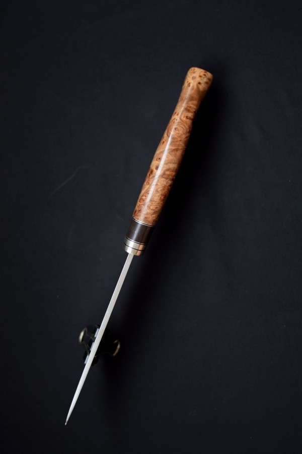

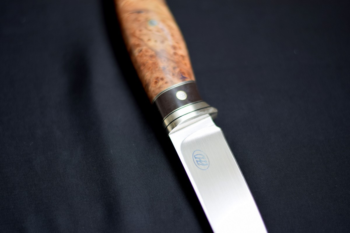

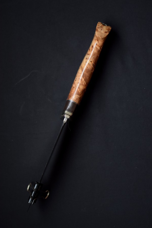

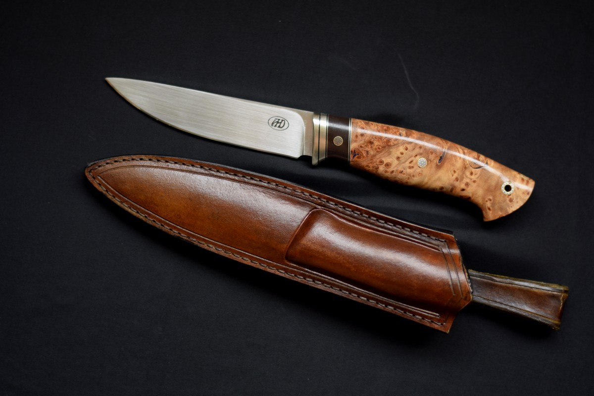

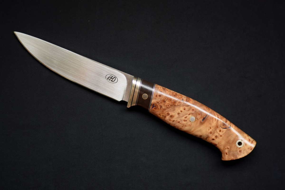

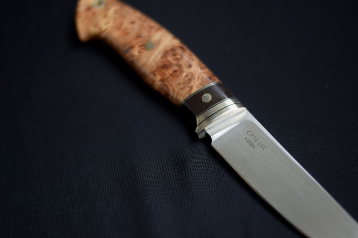

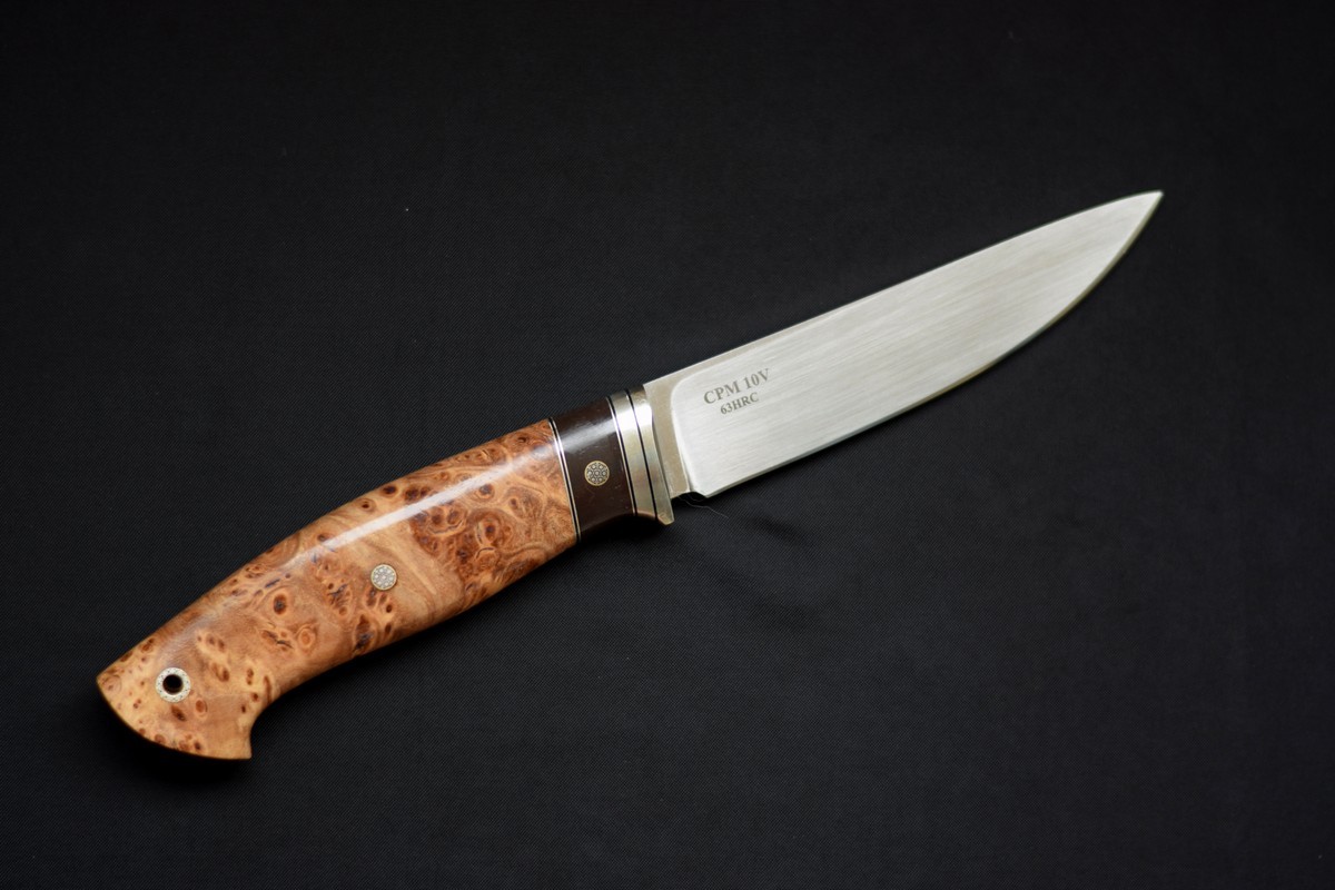

Добрый день. После неутешительных тестов со сталью М390 наших камрадов, решил попробовать новую для себя сталь. Итак, сталь СРМ 10V, термичил «Металлист», 63 HRC. Клин 125х28х3,7мм. Продольный сатин. Сведен 0,4-0,5мм, Заточен 32 градуса.
Рукоять – кап вяза стабилизированный, от Богдана, мельхиор, кориан, мозаичные пины Лев Кравченко – «Сват», Даниш, полировка, Диалюкс, 125 х 31 по пузу х 21 спинка.
Ножны кожа РД, теснение, покрашены, пропитаны, вскрыты.
Упор менее 5мм.

Но как по мне, пины там совсем ни к чему, особенно на проставке...

Работа выполнена на очень высоком уровне, по этому не понятно присутствие кориана.
Обычно этот материал используют в проэктах среднего класса и соотв. средней стоимости. На работах такого качества обычно ставят зубы всяких мамонтов и т.п. А если уж не зубы - то лучше бы вообще без проставки на мой взгляд.
Ну и информацию про нож я сместил бы чуток ближе к обуху, и может еще и к больстеру, на пару миллиметров буквально.
Наверное в прошлой жизни я был цыганом.

Дерево имеет ярко выраженный рисунок, поэтому зуб здесь на прокатит, цыганщина будет еще больше. Возможно рог какого нибудь буйвола был бы в тему.

Нож очень понравился. Художественные фото не дают на 100 понять контур, но и так понятно что пины стоят в одну линию. Интересно бы искиз увидет.
ПС зачеп даниш?

Стабилизация ведь дерево защищает частично, стабсостав заходит в поры, а не в древесину. Так, что дополнительная защита аж никак не помешает. Пины , да по прямой, по оси кончик-темлячный пин.

Еще вопрос. Сатин ручной? Чем?
Re: СРМ 10V и кап вяза
07 Сентября 2018, 09:34:11 »
Вручную, брусок и непользованная наждачка. Показалось, что сложнее чем на м390.

Всё понравилось. ну разве бы что пины на мм выше поставить- не?
Да, что то такое есть, но ось, кончик лезвия - темляк, нарушится. По мне, так по всей длине, на 1мм пузо добавить.
08 Сентября 2018, 14:47:57 »
тут ось должна по дуге проходить... рукоять то выгнута...т.е средний пин выше мм на 5... а в кориане который на 1- 1.5мм

Если не секрет, то чем Вы красили ножны?
09 Сентября 2018, 16:30:19 »
Не секрет, Игорь. Крашу спиртовой морилкой по дереву Химэкспресс. Но красить надо осторожно, т.к. спиртовая обезжирит кожу на раз. Морилку сначала наливаю в плоскую тару и даю испарится что бы была более концентрированная (наблюдаю визуально), затем тампоном наношу один слой и обязательная сушка, затем второй, сушка и т.д. до получения желаемого результата. Несколько цветов морилки (как говорил Космос - "компот") дают желаемый результат. И ни в коем разе кисточкой, только тампоном. Если все таки погорячились, то касторовое масло Вам в помощь.
