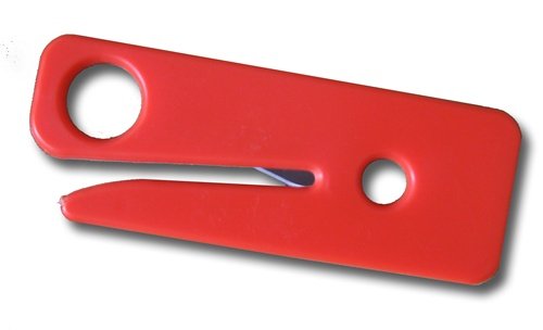

Иногда "шкуросъемный крюк" традиционной конструкции позиционируют как "seatbelt cutter" (приспособление для перерезания ремней безопасности автомобиля в случае их заклинивания), что является довольно опасным явлением. Синтетическая тесьма имеет другие свойства и для ее более эффективного реза необходим инструмент, РК которого располагается под углом. Другой ключевой особенностью такого изделия должна быть конструкция, предотвращающая образование складок.
Gut hook - особенности конструкции, некоторые нюансы, мифы и легенды
на снимке не эталон, а лишь концепция
Какой бы продукт вы ни выбрали, нужно обязательно собственноручно протестировать его непосредственно в машине (купить тесьму сейчас не проблема), прежде чем включить в аварийный набор
