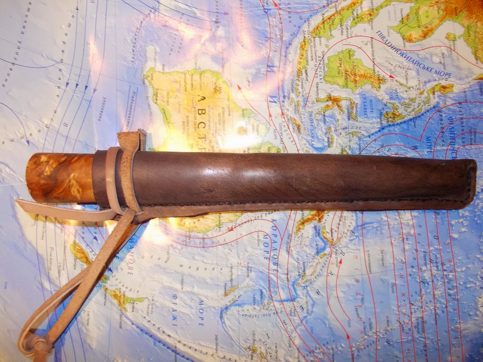

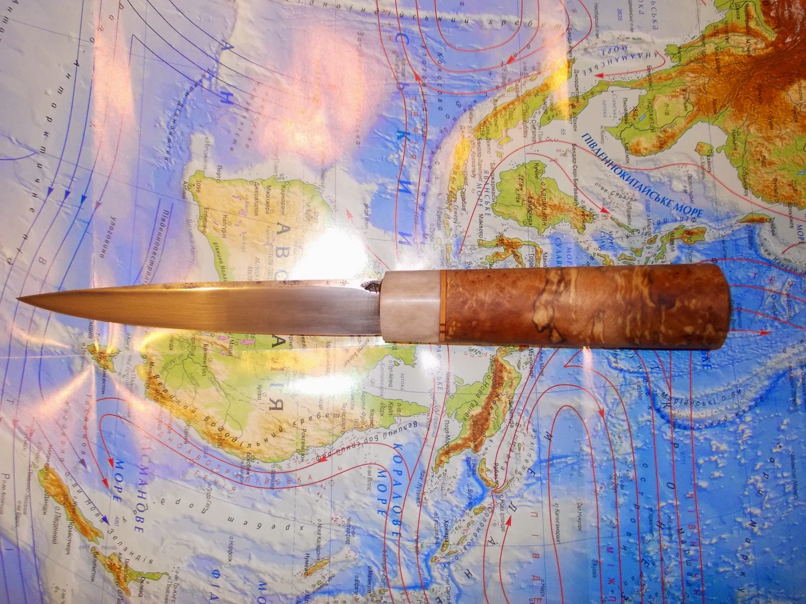

Клинок кованная ШХ15СГ, 127*19*4мм от Мастера Ляшко В.
Рукоять рог дикого Американского оленя
, береста, кап березы пропитан льнянкой и провялен под ультрафиолетовыми лучами . 115мм
Мотнаж всадной на чопики и эпоксидку. Хвостовик 106мм
Ну и другая сторона золотой медали - кожа на ножны 2мм - брал на пробу оказалось гуано.. так что какие вышли

Я не знаток якутских ножей, хотя сам и делал их, НО мне понравился этот ножик!

Так - то нож хорошо получился. Если на дол не смотреть.

А мне наоборот "дол" понравился- хотя долом сие назвать сложно, сама фактура чего стоит. Да и в целом нож неплохо вышел. Все собираюс что-то подобное на якута сделать, да руки не доходят.

Провялен?, это интересно.
Если речь идёт о Карибу( американский дикий северный олень) , то где увереность что рог именно от дикого оленя, а не от "домашнего". И какая разница или отличие у этих рогов? Вы сами добыли эти рога?

И я не якут, но нож в целом, понравился. Строение, геометрию, теорию... Якутского ножа, начал уже изучать, может очередным будет именно он.

Отличная стилизация !!!

Карибу или нет и сам не знаю, человек привез этот рог с северной Дакоты - заохотил оленя там же. В подробности я не вникал
