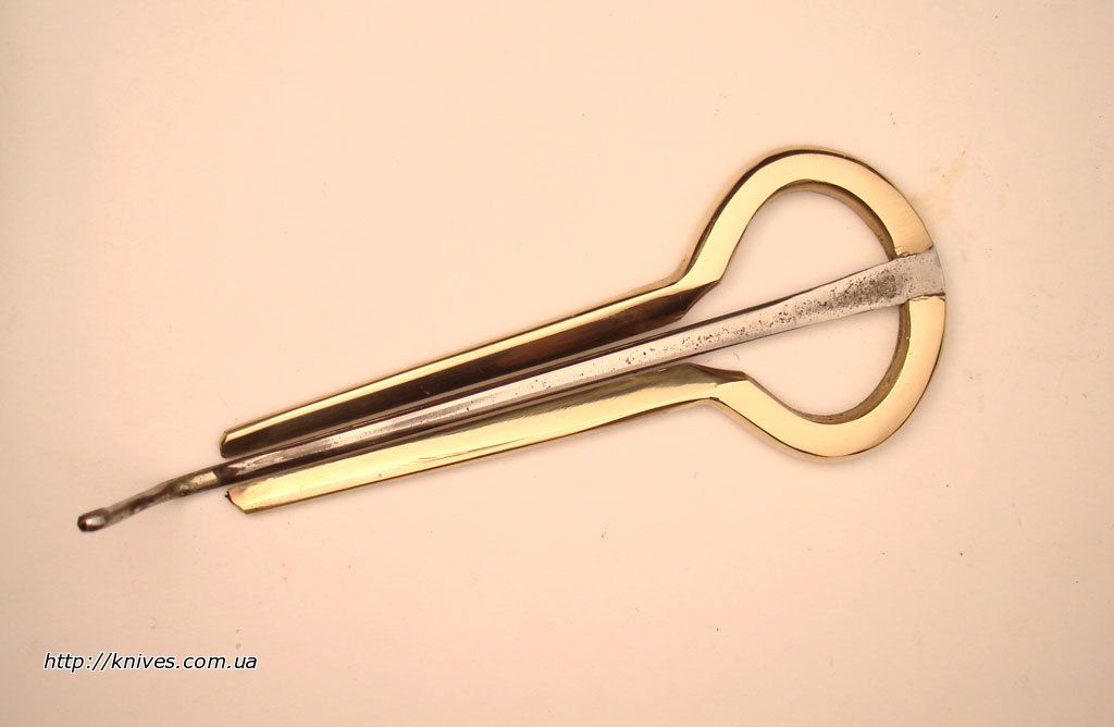

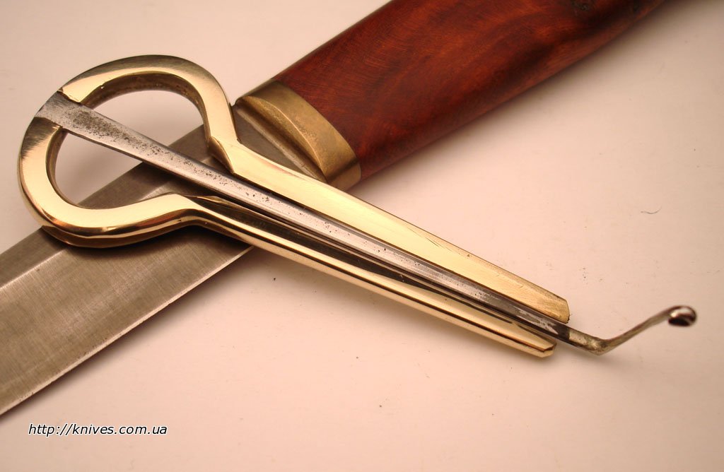

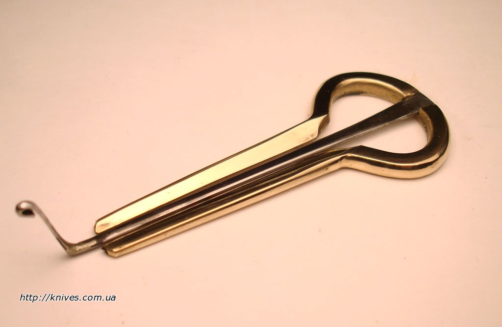

Re: Варганы
Ответ #51 :
11 Октября 2010, 09:57:19 »
Вот и я сподобился сварганить варган.
Звучит хорошо, по моим впечатлениям, но надо чтобы послушал варганный мастер Jack (есть повод собраться)
После сборки понял, что сделал не так, учту в следующих моделях.
Материал латунь, язычок - подаренный Jack'ом кусок пружины.
Варганы
Варганы
Варганы
Варганы
Re: Варганы
Ответ #52 :
11 Октября 2010, 10:28:22 »
Выглядит круто
, думаю звучит так же. Вижу даже следы тонкой настройки
якщо це перший то
гарний на вигляд. Бачу пішла струя нова.. :)
Народ а як ви пластинку з пружини рівняєте та гнете?
Re: Варганы
Ответ #56 :
11 Октября 2010, 11:08:47 »
Цитата: Jack от 11 Октября 2010, 10:40:44
а следы олова на сгибе... или то не олово на коленце язычка?
При изгибе язычка он отломался, пришлось припаивать твёрдым припоем
Re: Варганы
Ответ #57 :
11 Октября 2010, 11:38:25 »
ого, обидно
. В такие моменты вспоминается непереводимая игра слов великого и могучего. Интересно как держаться будет.
Ровнять хорошо бы между роликами,
как немцы делают
А так , в тисках и на наковаленке. И отрезаю зажав между двумя резцами. Язычок должен быть максимально ровным, бо будет дребезжать.
Там сталь не с пружины. Если толстая, то с подаренной
монголом
куска пилы, если тонкая , то шпатель.
Я обматываю мокрой тканью язычок где то за сантиметр до сгиба, подымаю его над декой и закрепляю в таком положении подложив спичку. Грею на газу или горелке, стараясь что бы прогревалось только место сгиба и гну пассатижами. Потом таким же макаром , только используя тонкие губки мультитула,
делаю колечко
