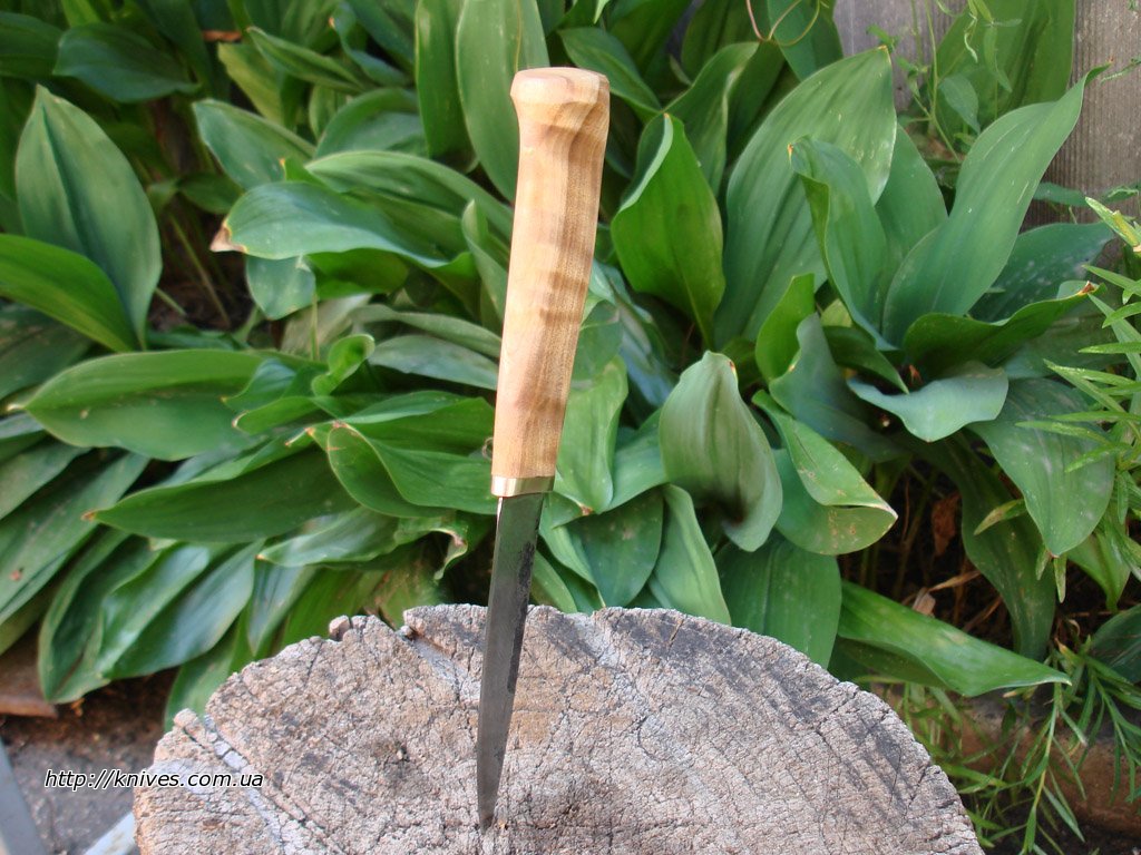

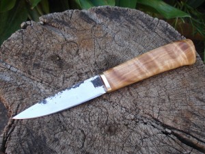

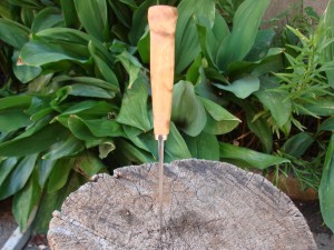

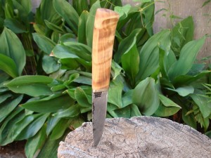

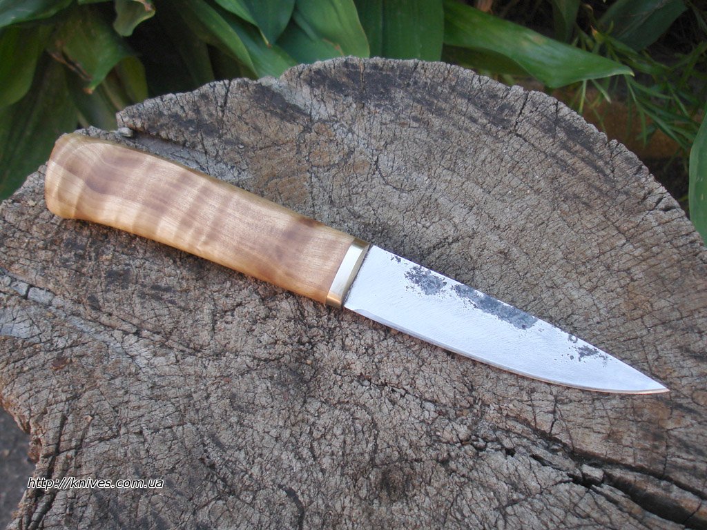

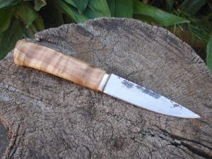

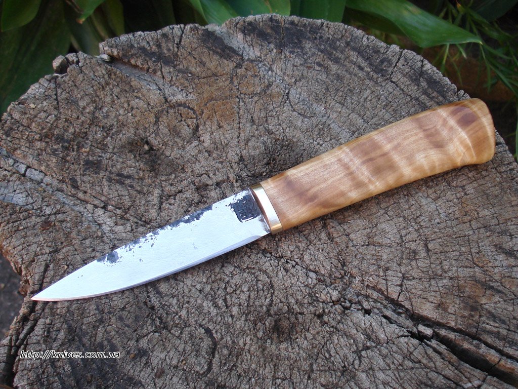

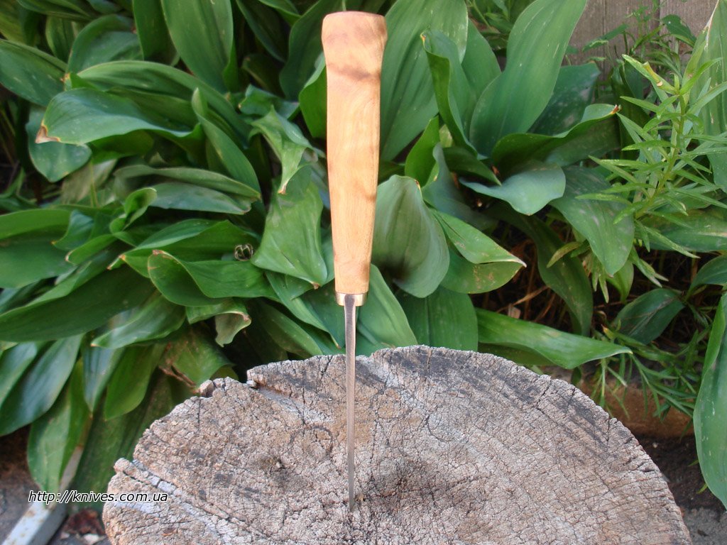

Рукоятка из сливы, danilad подарил, очень симпатичный рисунок, покруче всякой экзотики.
Клинок х12мф, тройной клин, сведен до 0,2 мм. 3,8х22х95мм.
Пропитка тик ойл и карнауба.
Больстер отсутствует, давно собирался сделать такой ножик, без больстера. На деле оказалось проще, чем предполагал.
Без больстера значительно упрощается процесс изготовления ножа и время сокращается.

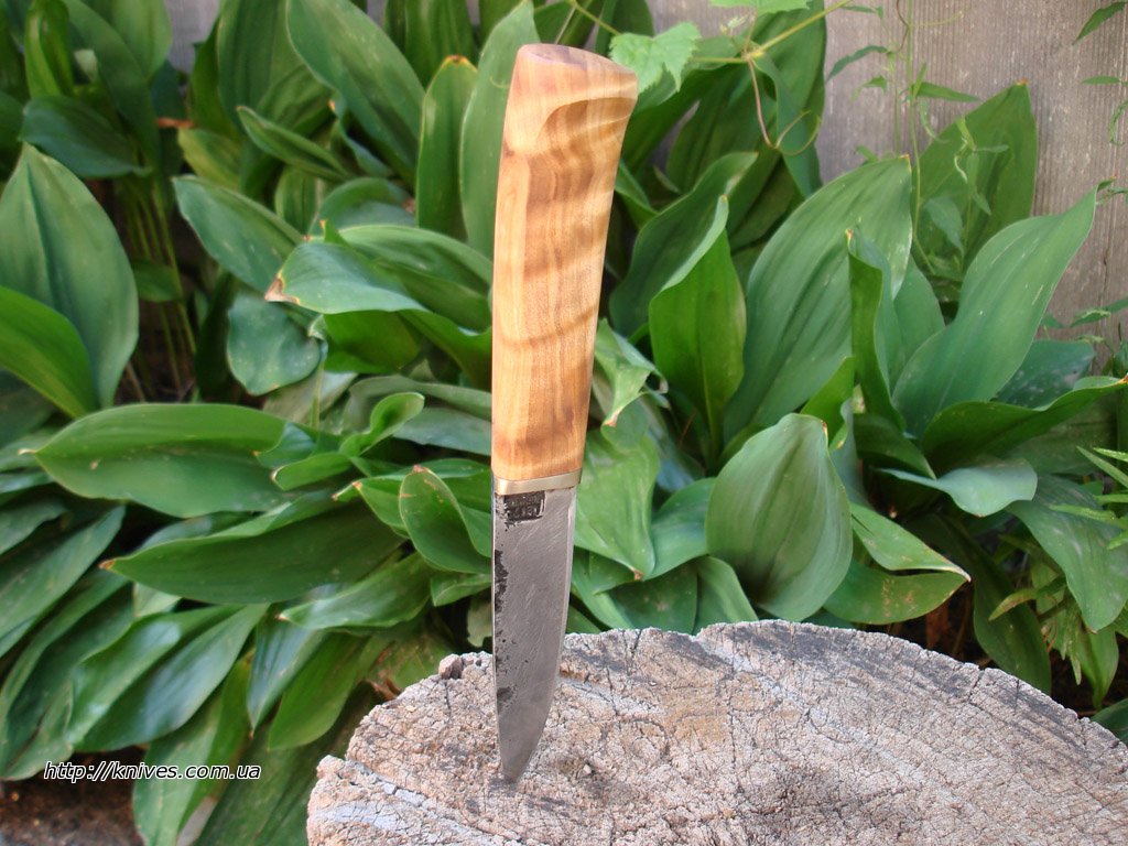

Всегда с удовольствием смотрел на точность подгонки и сборки твоих ножей. Этот не исключение. Но вот клинок на этом... почему так грубо отшлифован? Или это типа как эксперементальный с такой рукоятью?

Клинок в зеркало не полировал, чтобы грязи меньше цеплялось

Не грязь, не правильно выразился, на полированном следы от пальцев постоянно остаются и клинок кажется грязным. На сатинированных такого не наблюдается.
Этот клинок закончил шлифовать на ПШМ 240-й, стёртой, наждачкой. Вроде как сатин финиш получается

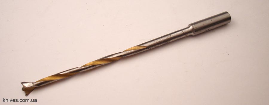

А можна трохи детальніше розказати як робився отвір під хвостовик.
Я к зробити отвір на невеличку глибину зрозуміло, а от як далі, під довгий хвостовик?
Re: Осенний, сливовый
08 Октября 2009, 10:56:18 »
Нет у меня лазерной установки, приходится руками работать, а так бы лазером резал :)

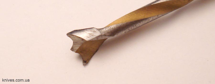

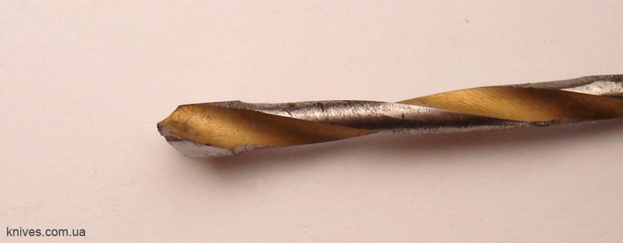

С отверстием все просто: размечаем, сверлим отверстия, диаметром, меньшим ширины клинка на 0,8-1 мм.
Затем надфилем или дримелем убираем перегородки на глубину примерно 10-12 мм.
Затем с помощью такого переточенного сверла высверливаем отверстия на всю глубину.
Осенний, сливовый
Осенний, сливовый
Осенний, сливовый
Это сверло переточил из сверла 5 мм., при этом толщина отверстия под хвостовик получается 5 мм., а в районе посадки клинка не более 3 мм.
Далее надфилем подгоняем длину и ширину прорези под клинок.
Инструменты: дрель, надфили, дримель (опционально)
Вся работа занимает 15-20 минут.
