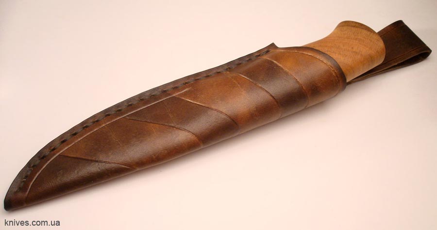

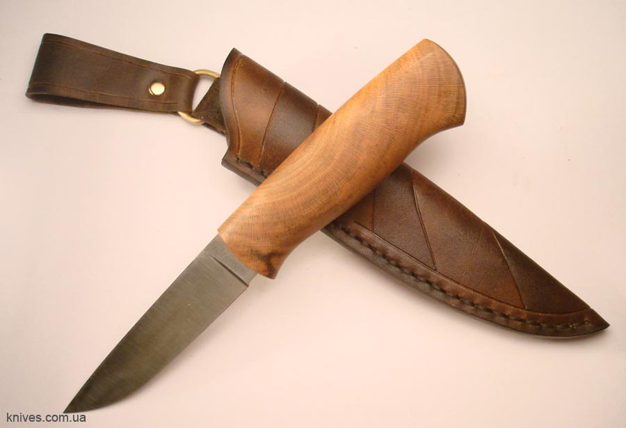

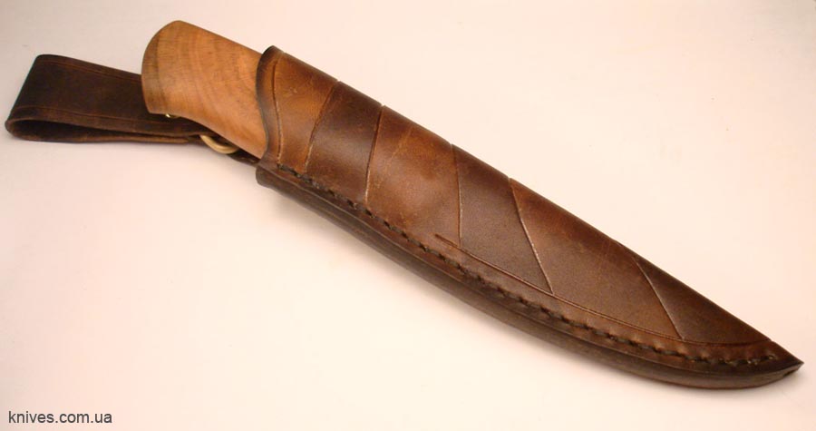

Вот и ножны подоспели:
Осенний, сливовый
Осенний, сливовый
Осенний, сливовый
Re: Осенний, сливовый
Ответ #68 :
14 Октября 2009, 21:42:19 »
Симпатичные ноженки. Красил чем-то?
Ответ #69 :
14 Октября 2009, 21:46:07 »
Да, полоски краской для обуви прокрашивал
