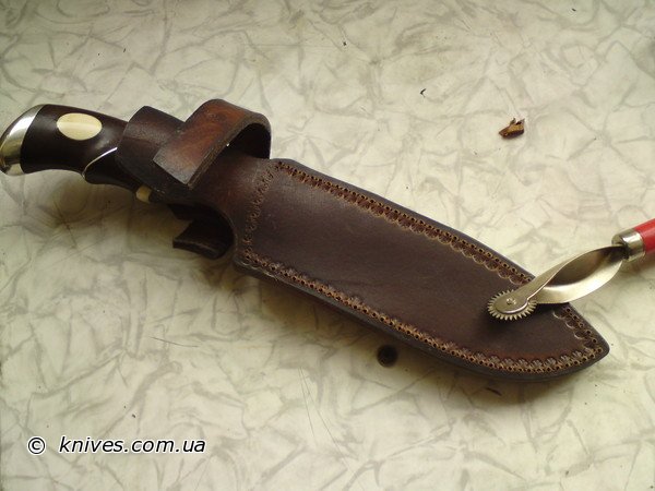

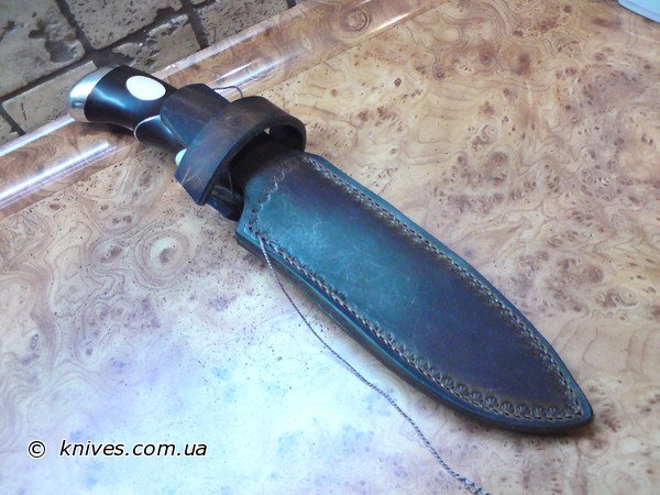

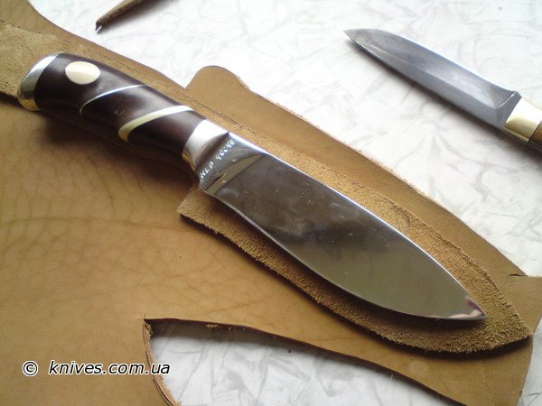

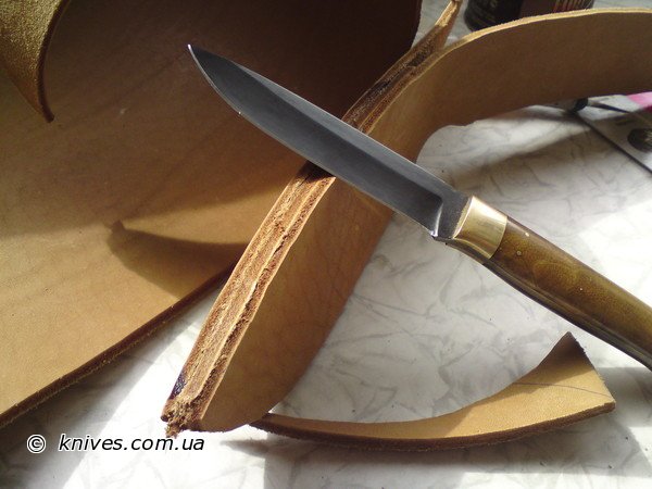

Сосед принес охотничий нож, который уже был выставлен
на нашем форуме (calgan 17) и сразу попал в галерею.
Я решил сделать свои фирменные.

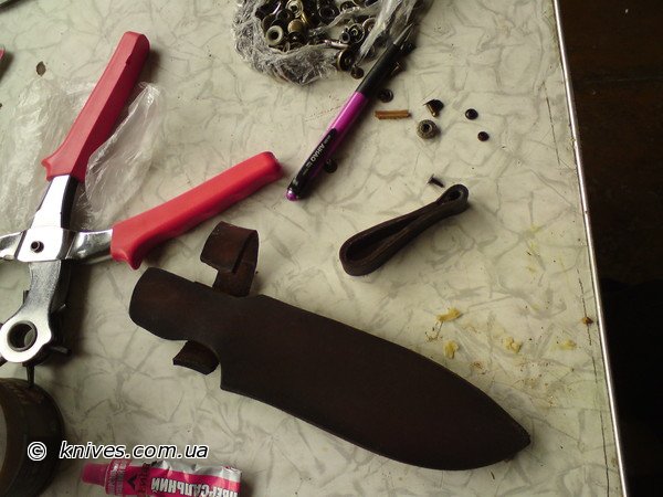

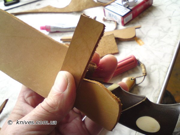

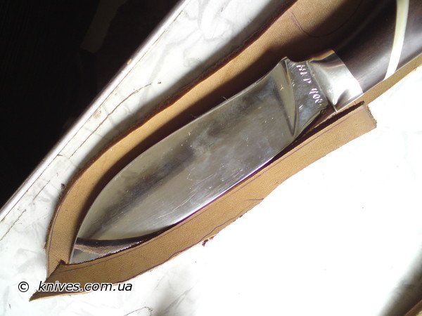

Для изготовления ножен мне понадобилось:
-кожа (в данном случае желтая, неизвестно какой выделки,очень жесткая 4мм.толщиной)
-резачок -тонкие работы
-острый нож -основной рез
-клей сапожный или универсальный типа H88
-линейка стальная

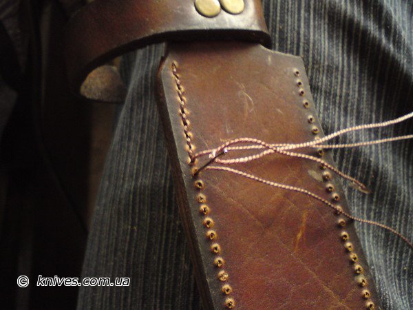

-две иголки толщиной 1мм. (неострые,чтобы не расщеплять вторую нитку,
при прохождении отверстия)
-нитки
-молоток
-фурнитура (кнопки, кабурные шпеньки,заклепки и т.д)
-небольшие пассатижи (протаскивать вторую нитку в то же отверстие,
первая протаскивается пальцами)
-штамп
-сверло 1,6мм.
-простенький сверлильный станок (принципиально-вертикальное сверло-залог красоты)
-водяная баня с карнаубой+пчелиный воск 50/50 и кистью.
-шариковая авторучка

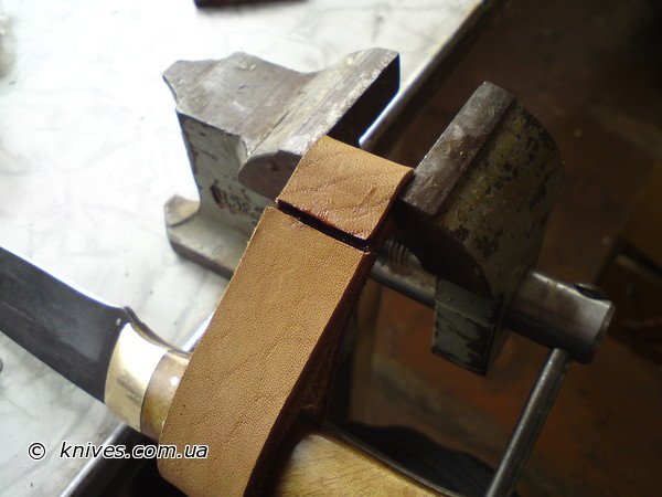

Общие положения.
Резка кожи, как и многое другое, не терпит спешки.

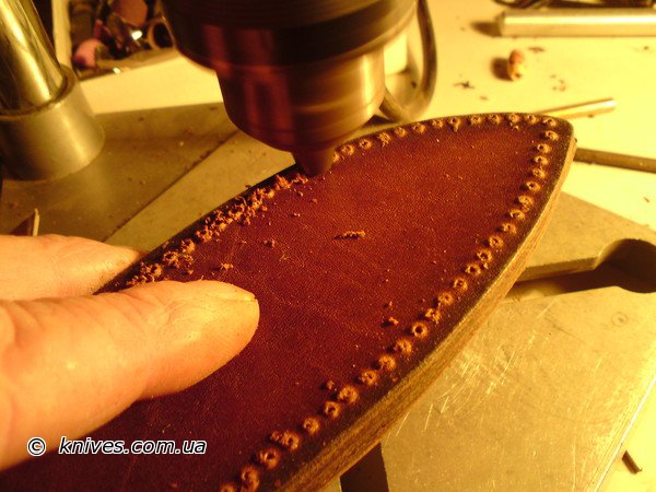

Сверлить только после карнаубы (точнее отверстия)
Если при сверлении ножны лежат на доске, менять ее положение после каждого отверстия, чтобы при следующем сверлении
не попасть в край предыдущего отверстия (сверло смещается, и на тыльной стороне выходит криво)

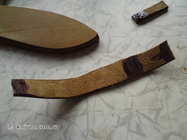

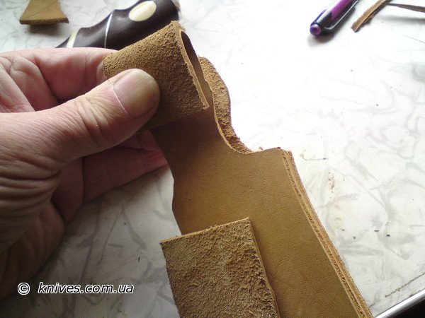

Проклеивать до карнаубы!!!!
 Раньше прикрывал места склейки малярным скотчем, все равно воск просачивается и склейка будет слабая.
Нужна хорошая склейка: оценишь, когда будешь сверлить!
Шлифовать - тоже до карнаубы. В противном случае воск забивает круг и начинается ёрзанье.
Немного подшлифовать еще можно, но основное выравнивание - до вощения.
После сверления проходить еще раз, но с тыльной стороны

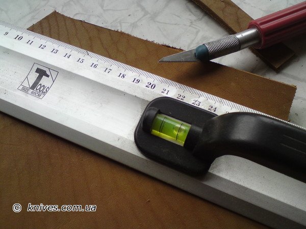

Длинные,относительно прямые прорезы удобнее делать острым нешироким ножом, кривые-резачком)
Молотком пробиваю место склейки (вместо сильного прижима)
Остальное, как-будто, понятно.
