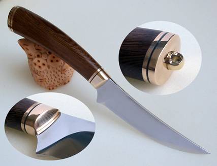

В результате всех стараний должен получиться вот такой нож:
 готовый нож  готовый нож
 готовый нож
Затраты времени на этот нож 4 дня, по 4-5 часов в день.
Одно из важных условий качественного изготовления ножа – аккуратность и терпение.
