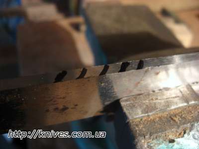

Наступний крок. Беремо бормашинку і відрізним кругом легко намічаємо по лініях:
проточка клинка

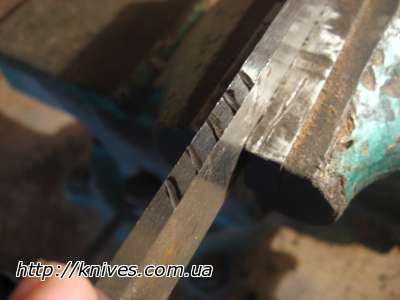

Далі беремо надфіль 5,5 мм. чуть розширюємо розмітку, та робимо першу виємку. Це буде орієнтир для для подальшої роботи. Тому першу виємку потрібно нарізати чітко. Надфілем спочатку розточуєм канти, потім заовалюємо. Але потрібно слідкувати за рухами, щоб не завалити виємку на сторону. Коли рухаєте надфілем, повинні постіно зберігати кут 45 градусів. Щоб краще зрозуміти. Берете тонкий шнур та намотуєте його по діагоналі на лінійку 3 – 4 витка, теж під кутом 45 градусів. Надфілем пробуєте провести по канавці що утворює шнур. Такі самі рухи повинні повторити нарізаючи цей фаєрвольк.
Для кращого контролю послідуючих виємок, з обох боків проводимо лінію паралельну обуху, Низ виїмки не повинен її перетинати.
вырезы на клинке При цьму глибину контролюємо на око. Я орієнтуюсь коли надфілю в’ївся до половини – значить достатньо Тепер робимо такі самі виїмки по кожній лінії розмітки. Аж поки на вийде приблизно отак:

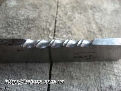

 image023 Також змінючи діаметри надфіля та кути нарізки виємок можна зімітувати стебло бамбуку. Розмітка робилась через 1 сантиметр використовувся звичайний круглий терпуг , та надфіль діаметром 5,5 мм.:
