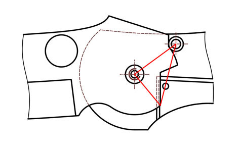

Устройство линейного замка
 В основе работы линейного замка лежат три точки, образующие треугольник – самую сильную фигуру в природе.
Вот эти три точки: поворотный штифт, стопорный штифт и контактная зона опорных плоскостей пятки клинка и стопора (прижимной пластины). Передача сжимающего усилия от пружины выбирает продольные люфты и приводит всю систему в жесткое напряженное состояние.
Кроме силы бокового давления самого стопора, в конструкции замка нет элементов, которые бы фиксировали клинок в закрытом положении.

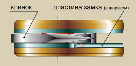

По этой причине в стопор дополнительно монтируется небольшой закаленный стальной шарик от подшипника, являющийся фиксатором клинка в закрытом положении. Входя в гнездо сферической формы на пятке клинка этот своеобразный фиксатор,
Механизм ножа
Механизм ножа
используя усилие изогнутой пластины, удерживает клинок в закрытом положении от самопроизвольного открывания. Правильное расположение этого шарового фиксатора очень важно для функционирования замка.
Отметьте на макете клинка и стопорной пружине это место и проверьте, не «выскакивает» ли шарик за габариты клинка при складывании.

Стопорная пластина, шарик
На стопорной пружине нижней плашки отметьте место для шарика и в этом месте просверлите отверстие диаметром на 0,1-0,2 мм меньшим диаметра шарика. Я применяю шарики диаметром 1,5 – 2 мм, от подшипника. Затем в тисках (подложив под шарик кусочек каленого металла, иначе он «влезет» в губки тисков) впрессуйте шарик в стопорную пластину. Шарик должен выступать наружу примерно на 0,5 мм (толщина шайбы на оси между клинком и плашкой).Далее при помощи маркера зачерните то место пятки клинка, где будет перемещаться шарик и несколько раз сложите/разложите нож. На клинке будет виден четкий след от шарика. Отступив от  места, где он (след) оканчивается 0,3 -0,5 мм высверлите лунку, в которую будет заходить шарик в сложенном положении ножа. Осторожно отогните пластину в нужном направлении.
