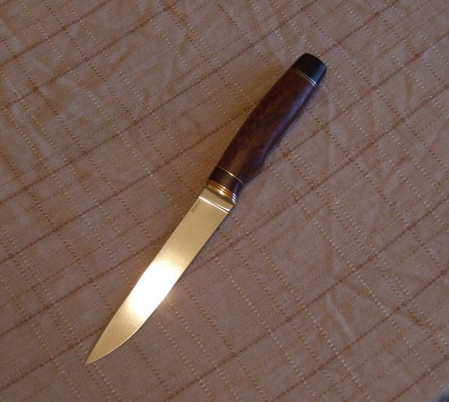

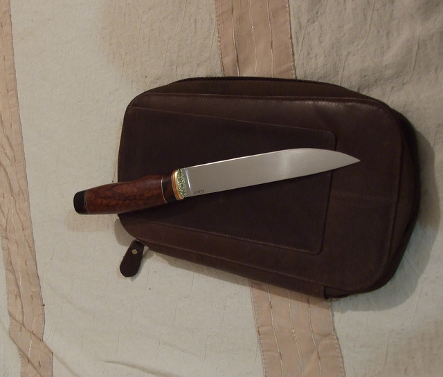

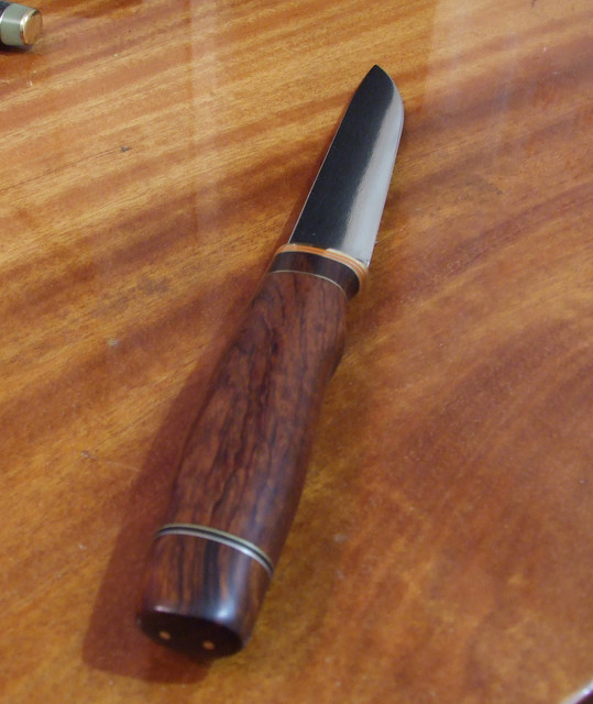

Вот собрал ещё нож. Арбуз резать, капусту, хлеб и т.д. Монтаж всадной, Больстер, правда, подогнать хорошо не удалось.
Клинок сталь элмакс, 155х25х2,5 мм. Сведение 0,2мм. Больстер латунь.
Рукоять 132мм, цетральная часть бубинга, торцевые проставки из айронвуд. проставки мельхиор,кожа, латунь, оранжевая микарта. Сейчас смотрю, так лучше бы черная смотрелась, но нету ее у меня. Всем праздничного настроения, буду благодарен за подсказки

Шо етот нє светіца ???
Не чекайте підсказок бо сам чайник , можу лише хаяти ,критикувати ,хвалити ...
Робота достойна

Краще, коли глибина підпальцевої на рівні РК або чойла (якщо такий є). Ну і , знову ж таки, сходинка перед больстером зайва. Хоч Ви і не звертаєте уваги на зауваження.

Як не звертаю, обовьязково звертаю. Дякую за зауваження, Свербигуз!

Чим пояснити зацюканий больстер і оте пузико на рукояті?

Та нiчим не поясню. Так схотiлося. З часом прийде, я думаю, розумiння форм.

Финкоид мне понравился больше, хотя тоже не без... Некоторые нюансы уже упоминали: протокольные фото, уступ на больстере. По данному ножу: перелом явный, не равномерное рикассо, проставки, думаю, мельхиоровые должны быть латунными, как и больстер. Имхо. По работе видно, потенциал большой.

Благодарю!, Alexdo! Перелом есть, специально сделал небольшой, под доску разделочную. А так да, со всем согласен. С наступающим Новым годом!

Прикольный тыльник. на штифтах?

Да, на штифтах латунных.
