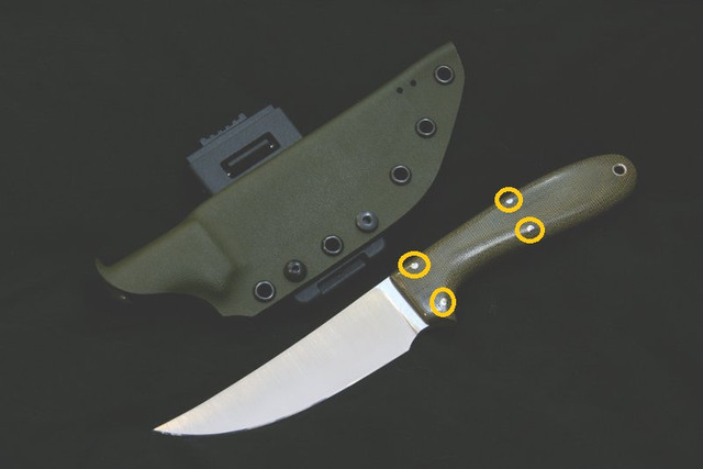

 Здається що щось тут не так ,що стяжки не на місці  ...
https://i.ibb.co/ScPywgx/DSC-0057-01-800.jpg

Так, піни, начебто, трохи не на місці. Але мені більше не подобається форма чи розміщення підпальцевої. Начебто далекувато від краю руків'я, разом з чойлом виглядає ніби не логічно.  Грустный

Как по мне, то по рукояти хватило бы 400 наждачки.
Удобно работать на кухне, а радиус в районе пяты дает возможность ошкуривания.  Дед Вилсон ничего просто так не делал. Работа понравилась.

Це якраз не виробництво Вілсона, а його дизайн, адаптований Спайдерко. У Вілсона підпальцева трохи більша (для чого - написано вище)  і ровніша, ну, й клепки встановлено більш акуратно Але насправді розташування клепок так близько до краю у разі добрячої мікарти ні на що, окрім естетики, не впливає - все одно в руків’ї напевне є вікна, які наповнені смолою, яка фактично все й тримає до купи.

  Тепер можу  впевнено сказати майстер , ти трохи накосячів зі стяжками , впевнений що іншого разу все вийде добре ...
