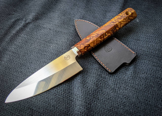

Змайстрував пару ножиків, шоб було чим помідорок на салат нарізати  Смеющийся
Перший M390 на 61 від Інструментальника. Клинок 208*4мм. Загальна довжина - 340мм. Зведений тоненько, але не в нуль. Важкий - 245 грам. Але так захотіла замовниця. Вона вже має 2 таких здорових зі спусками від обуха в різній товщині, а оце захотіла щось серйозніше ))
Руків’я - мікарта з пінами.
http://images.vfl.ru/ii/1626076342/89d63c4c/35125681_m.jpg
Трошки кухні

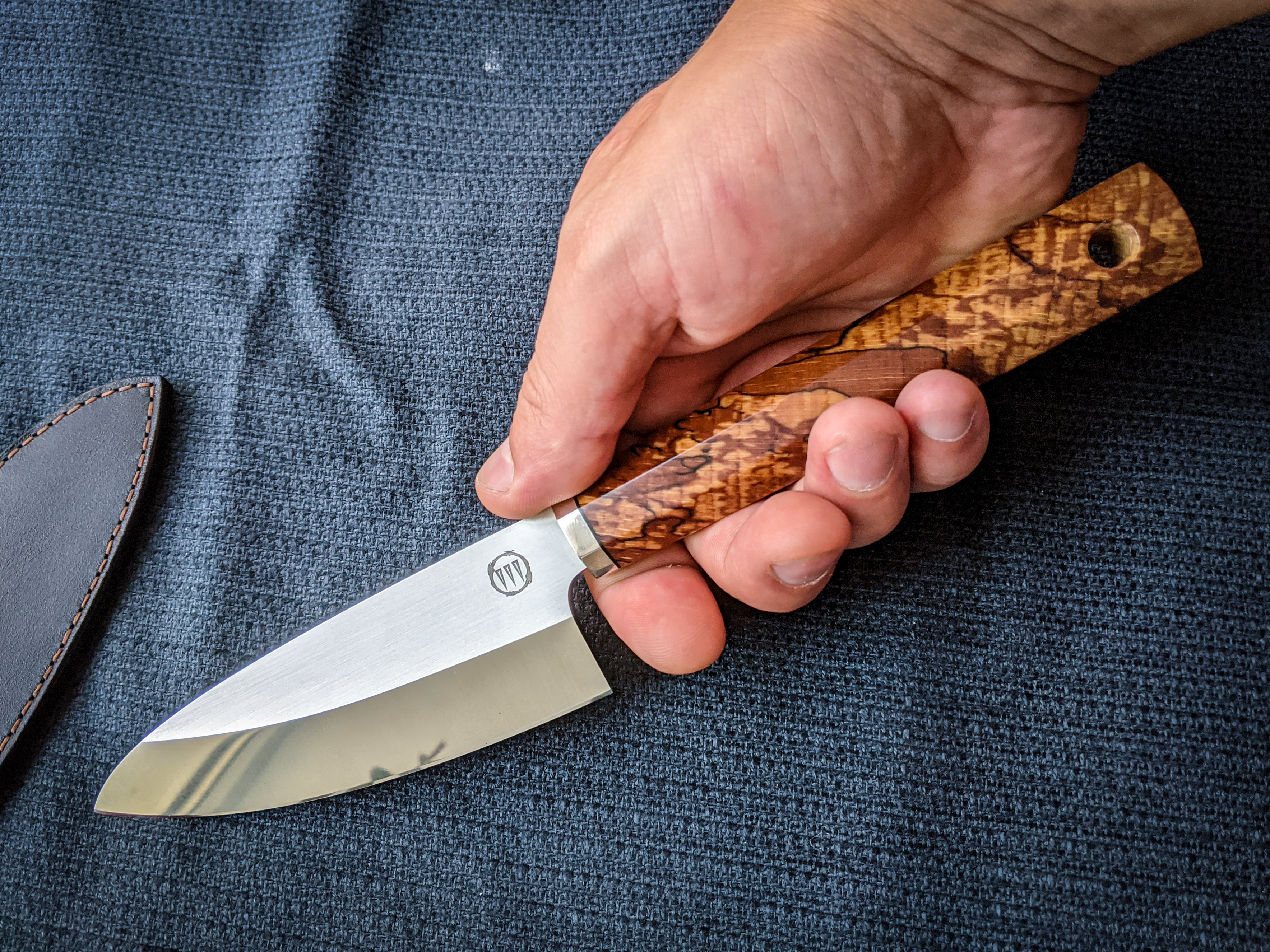

Ну і свіжий, ще теплий - піж брендом майстерні.
N690/ 128*3.5. Загальна довжина - 277. Руків’я має 140мм і здається несиметрично довгим. Але на етапі обдирки помацав в руках, а зручно   кивающий. І кусочок відрізати не став. Неавтентична дюрка в рукків’ї - ну бо так на моєму. Зручно вішати на спеціальний гвіздок. Зрештою, це ж не японяка.
Руків’я - стаб граб (чи шо це, бук  {sm}). Гарна дерев’яха. Воду не бере. Маю такого на кухні. Особисто мені - улюблений ніж. Як готую - то нарізаю (в основному) тільни ним.
