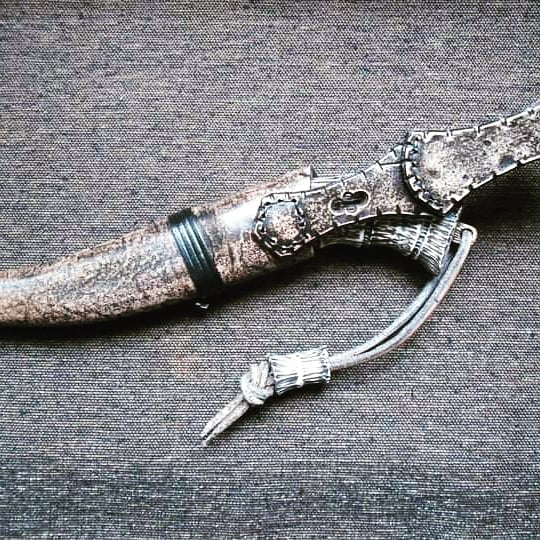

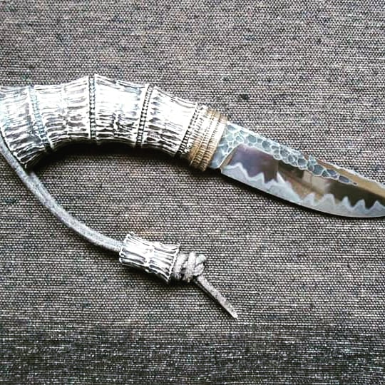

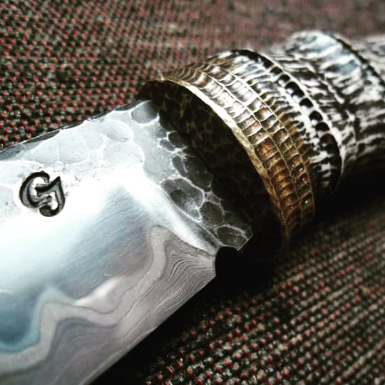

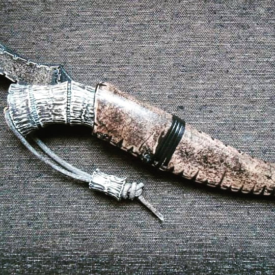

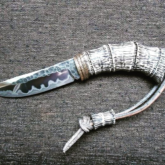

Общая длина 240мм
Клинок-120х28х3,8мм,от Игорь Светкивский,РК- 250слоїв х12 мф ,шх 15,  обкладки 95х18.
ТЦО   60-61HRc.
Рукоять-бронза,рог лося.
Ножны-кожа 3,5мм
http://lostpix.com/img/2021-03/13/gxr2ashq3wq2hlbm1obtet2q9.jpg
К4
http://lostpix.com/img/2021-03/13/s93w7mvued5tf981vg93hdca4.jpg
К4
http://lostpix.com/img/2021-03/13/q6a9nzuwofnlzk3nipekqdirg.jpg
К4
http://lostpix.com/img/2021-03/13/sisfp73s10yl93vsprm2halyc.jpg
К4
http://lostpix.com/img/2021-03/13/n2x4f4o9xc0i29jxkg0ltoxh5.jpg
К4

Огонь!  Браво
Чем рог тонирован, если не секрет?
Offline FREEstayler
Сообщений: 405
Offline FREEstayler Бывалый
« Ответ #4 : 15 Марта 2021, 19:03:04 »
Морилка
