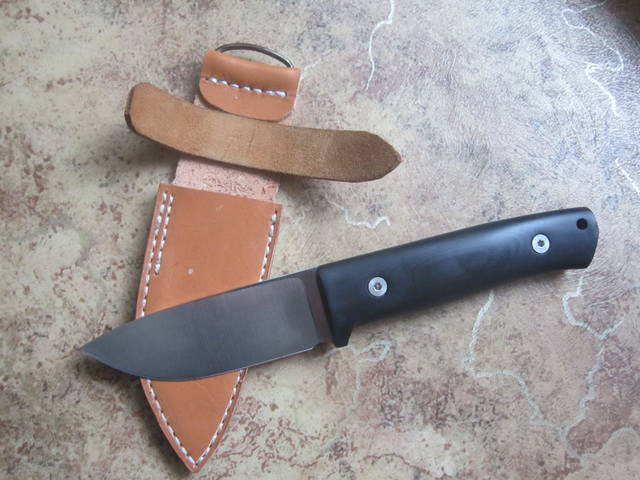

Закос под Lionsteel
10 Февраля 2021, 08:43:54 »
Длина 22см, толщина 3,5мм, сведение 0,3-0,4
Микарта на винтах
Х12МФ 60ед. ТО Сергей Колесник
Из косяков разные радиусы на рикассо
Вот думаю полировать ли спуски или оставить сатин

Re: Закос под Lionsteel
10 Февраля 2021, 09:24:01 »
Оставить как есть.
10 Февраля 2021, 10:12:37 »
Можна зробити повздовжній сатин.
10 Февраля 2021, 11:05:12 »
Я эти радиусы и не заметил. Есть такие косяки, что прямо глаз мозолят, а Ваши радиусы таки замаскировались
