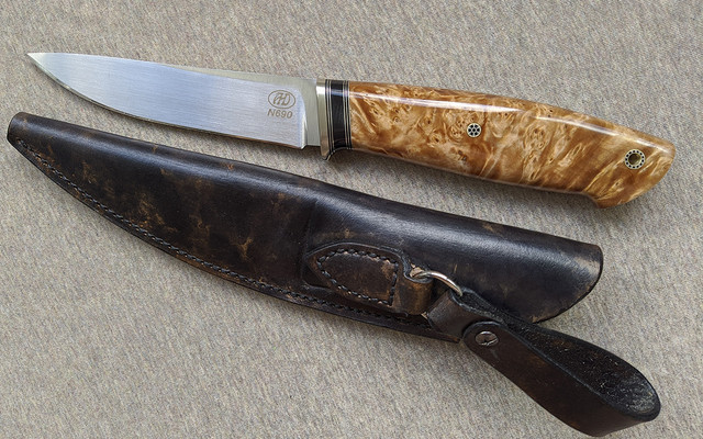

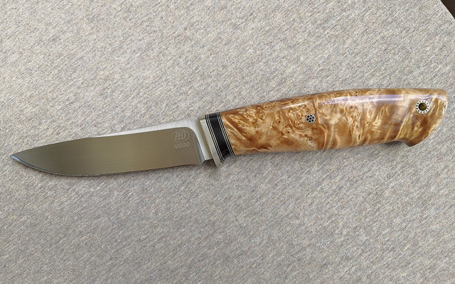

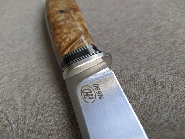

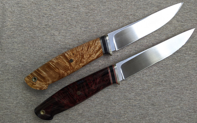

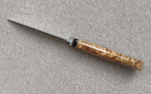

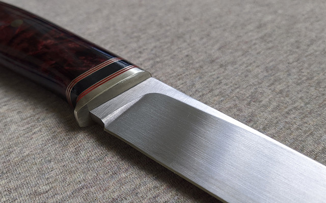

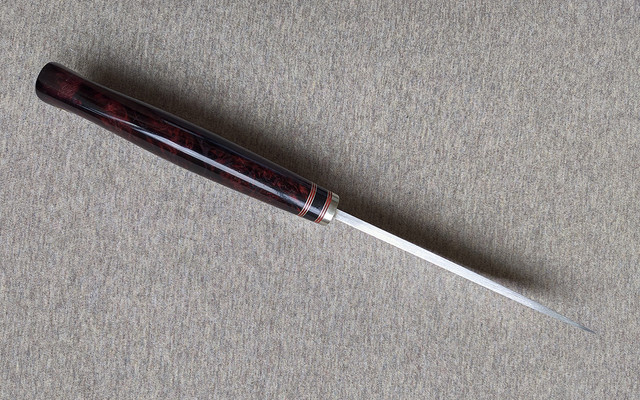

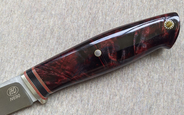

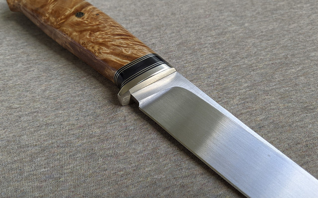

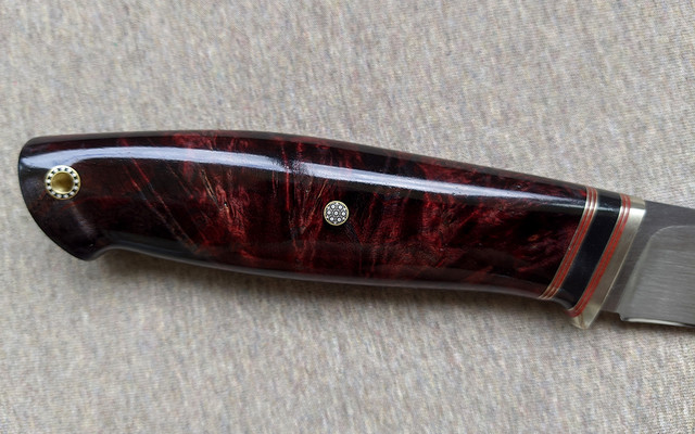

Нержавеющая, инструментальная сталь N690, Bohler-Uddeholm AG, 60 HRC термичил Андрей Заремба «Anzar», 60 HRC. Клин 125х28х3,7мм. Продольный сатин. Сведен 0,2-0,3мм, Заточен 32 градуса.

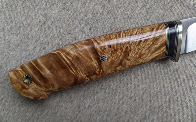

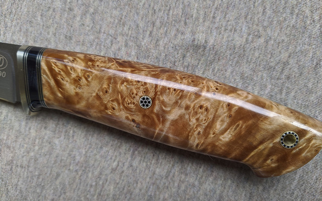

Рукоять – стабилизированный кап березы от Богдана Колотило, (Cactus Juice (Usa)) – Светлый без окрашивания, натуральный цвет, проставки кориан, мельхиор, «Даниш», полировка, 130 х 31 по пузу х 21 спинка. Пины от Свата. Упор менее 5мм. Не ХО.

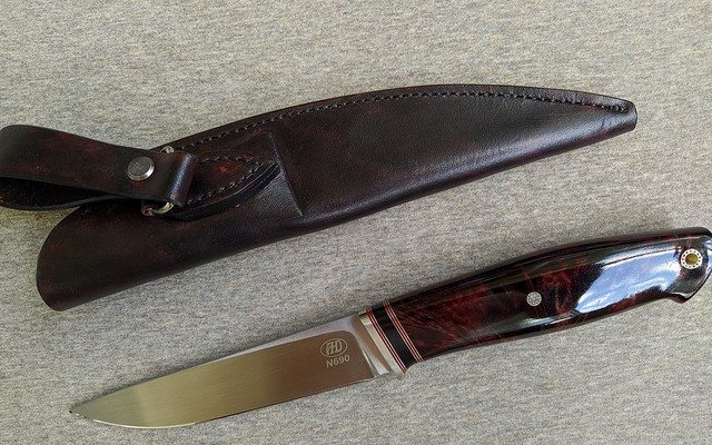

Ножны - кожа растительного дубления, обработаны, вскрыты.

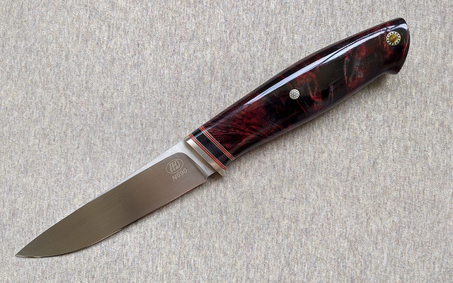

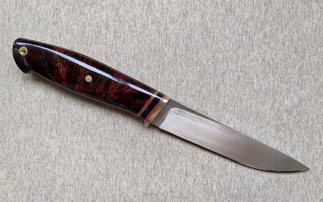

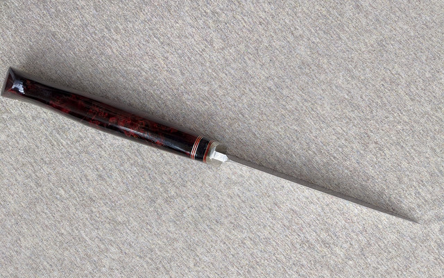

Второй нож, практически тоже самое, отличие в размерах ± 1-2мм. И кап окрашенный в два цвета при стабилизации.

Красивые линии, аккуратно, полировка рукояти даже слишком. Ножны
не от этих ножей.

Ножны как безразмерные галоши, портят все.

Ножи отличные!

А ножи таки да, все по уму и в лучших традициях
Re: Пара еще теплых
18 Июля 2020, 06:35:46 »
Ножи великолепны
, полировка рукоятей, просто блеск.

Гарна робота
Піни через хвостовик, чи декоративні ?
Re: Пара еще теплых
18 Июля 2020, 08:25:02 »
Пины для темляка.
bartarasko
Сообщений: 24
bartarasko
Re: Пара еще теплых
18 Июля 2020, 08:52:47 »
Я не про темлячний, в середині руків'я мозаїчний пін проходить через хвостовик, чи просто через деревину?

Ножны не надо было показывать...

Через деревену.

Было бы не по чесноку.

Це пін несе якесь корисне навантаження чи просто як деталь дизайну ??
Re: Пара еще теплых
18 Июля 2020, 12:33:14 »
Деталь

У пам*яті людей залишились скрипки Страдіварі, а не футляри до них.
Думаю, що надпис на клинку , яка вказує на марку сталі, зайвий. Ніхто ж не пише на руків*ї сорт деревини.
Героям Слава!
Re: Пара еще теплых
18 Июля 2020, 16:25:22 »
Ну, не знаю, Володя, породу дерева можно определить визуально, а вот сталь, увы. Считаю что набитая марка стали является некоей гарантией, что не рядовка на клинке.

Не виключаю той факт, що через 10-15 років N690 буде рядовою сталлю. Та і зараз вона не із "елітних". Тут важливіше ТО від "такого-то".

Марка сталі - це елемент ножової культури.
І якщо є на те можливість, її обов‘язкоро треба ставити.
Ножі гарні, про піхви вже писали...

Мой товарищ говорил, что нож без марки стали на клинке, что породистая собака без документов

Ок. Чому ж рідко хто вказує Р6М5? Сталь то породістєє буде від N690.Або ШХ15. Нічим не уступить . Хіба що ржавучістю. Не кажу вже за 95х18
Я це називаю одним словом - понти. Вони ж , канєшна, дорожє дєнєг.

Тогда и клеймо мастера "понты", можно ведь и не ставить ,а на словах информировать о производителе.
Марка стали говорит:
1. Кто производитель
2. О хим. составе стали.
3. Физические свойства.
4. Рекомендуемый угол заточки.
5. Ржавучесть
6. Условной гарантии мастера соответствию заявленным материалам.
Как то так.

Хорошо сделанные ножики
Но пины, по моему, все-таки лишние.
Не считаю что это понты, разве чтоб шрифт был помельче.

Хим состав вторичен. Структура задает физ свойства. Клеймо кузнеца или термиста несет намного больше информации. ИМХО

Темна дерев'яха вогонь!!!

Alexdo, клеймо и марка, травление или лазерная гравировка? Если лазер то где и почем в Днепре делаешь?
Re: Пара еще теплых
21 Июля 2020, 05:29:03 »
Лазер. Написал в личку.
