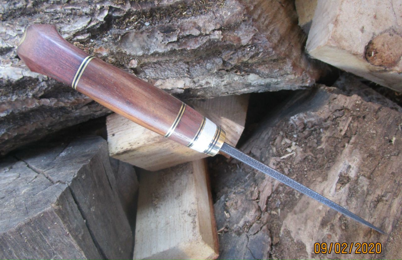

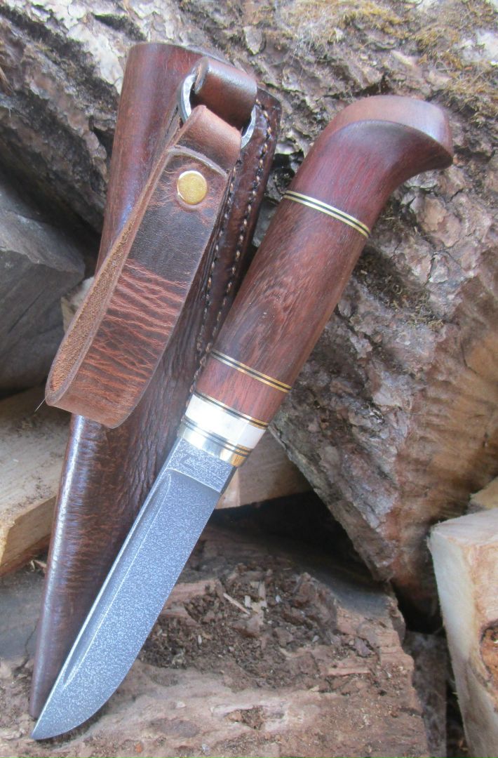

Добрый день. Такой ножик образовался. Финочной тематики
Клин 117х21х5(у больстера),4(середина)2.8(у конца долов),спуски от обуха, сведение 0.3, сталь Х12МФ 59HRC рукоять амарант, каталокс, рог лося, больстер латунь, проставки латунь, микарта. Монтаж сквозной на гайку М5.

Добротно, кондово
Товсте зведення, хіба що під замовника.
Re: Mirkwood
10 Февраля 2020, 17:49:09 »
Ладный ножик!
Не понравилось только разное дерево на рукояти.
Цитата: Лука Лапа от 10 Февраля 2020, 12:17:27
Товсте зведення
Это теперь 0,3 - толстое сведение?

Імхо, перебор з проставками і вставками. Циганська фінка

не преувеличивайте. Это же не рандолевое литьё и прочие побрякушки. Здесь всё выдержано и со вкусом

Для тактічєского пиряльника, тонке. Для лісового скандінавського різака, товсте.

Ножни ,здається пасували би дещо інші, з боковим швом, ІМХО.
Re: Mirkwood
10 Февраля 2020, 19:47:27 »
Сказано же - по мотивам. Поэтому и тупье присутствует, и после заточки будет подвод куда больше, чем 0,3 мм, или уйдет 3/4 травления с клинка при заточке без подвода.

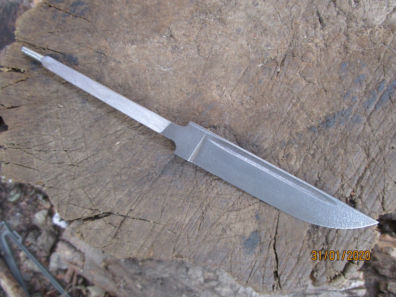

Фактура клинка интересная
. Это оно после травления такой рисунок пошел или травление было хитрое?

У верстальщиков раньше было правило (не знаю как сейчас) - не использовать более трех шрифтов на одной странице. Тут это правило нарушено и получилось "щось дуже рябеньке" на рукояти. Плюс дол широковат для таких размеров. ИМХО.
А так видно, что работа аккуратная, с приятными формами. Видно сколько вложено труда.

Але покупець в більшості не дуже розуміє це і йому чим більше цяцьок тим вважається ніж ,,крутіший,, , а ніж майстер робив не для себе , може й замовник сам вибрав цей дизайн ...
Окуратна ,гарна робота

Конечно, хитрое травление. Не всякий булат такую кучерявость дает. Это набрызгивание из распылителя защитного слоя каплями, а потом травление. В сочетании с трафаретами можно вообще картины рисовать.

. Фактура клинка очень понравилась.

Гарні, майже класична форми, але, як на мене забагато проставок. Дуже забагато...

. Я предполагал, что травление через брызги. Иногда К110 имеет сходный рисунок, но более мелкий.

Мощная и симпатичная финка, а при травлении хорошо прокованная или прокатанная и высоколегированная сталь в половине случаев выдает выраженный булатный узор. Думаю ТС при желании прояснит - обычное это травление и структура стали или хитрое.

За долы сказали. Кожа на ножнах выглядит подуставшей

ясен пень что тут травление через брызги- кстати как правильно сказали в комментариях. ничего особо сложного и хитрого в нем нет- многие так делают- все примитивно и просто- а баллончик с краской стоит вроде 48 грн. Его на мноооого клинков хватит.
краску лучше брать контрастную- при набрызгивании лучше видно- красную например.
Старался! поиздеваться основательно над ней пришлось!
