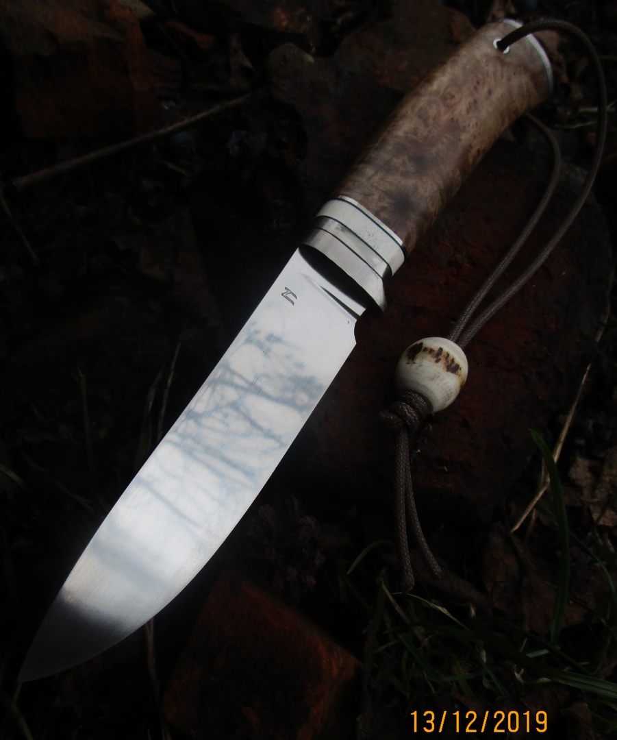

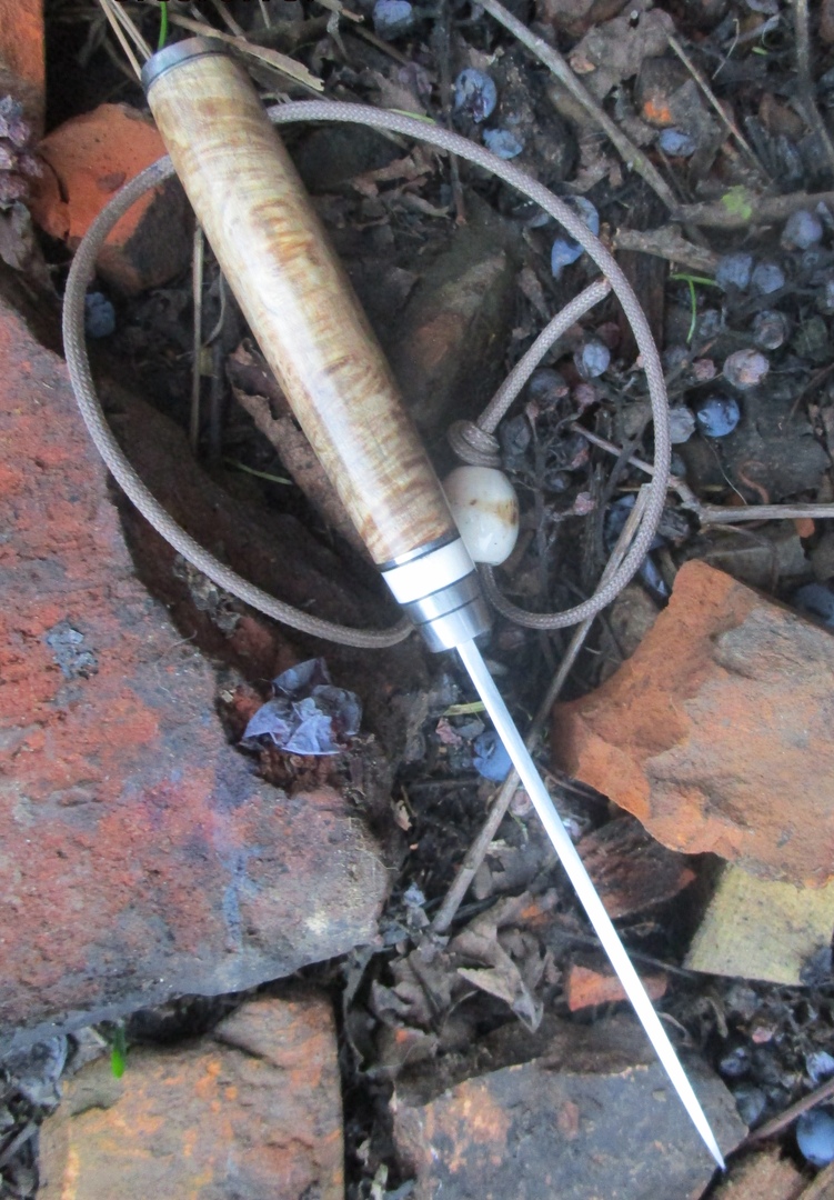

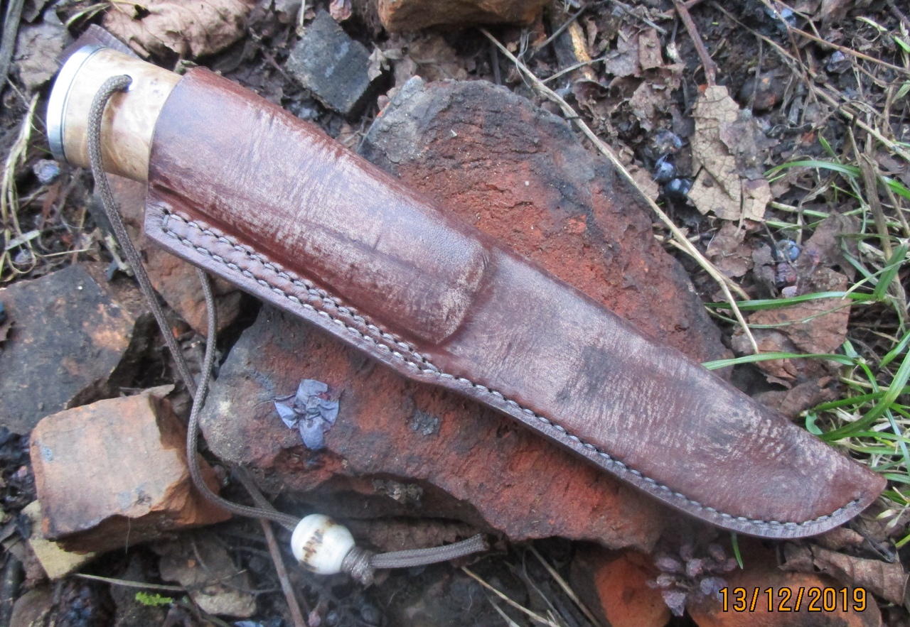

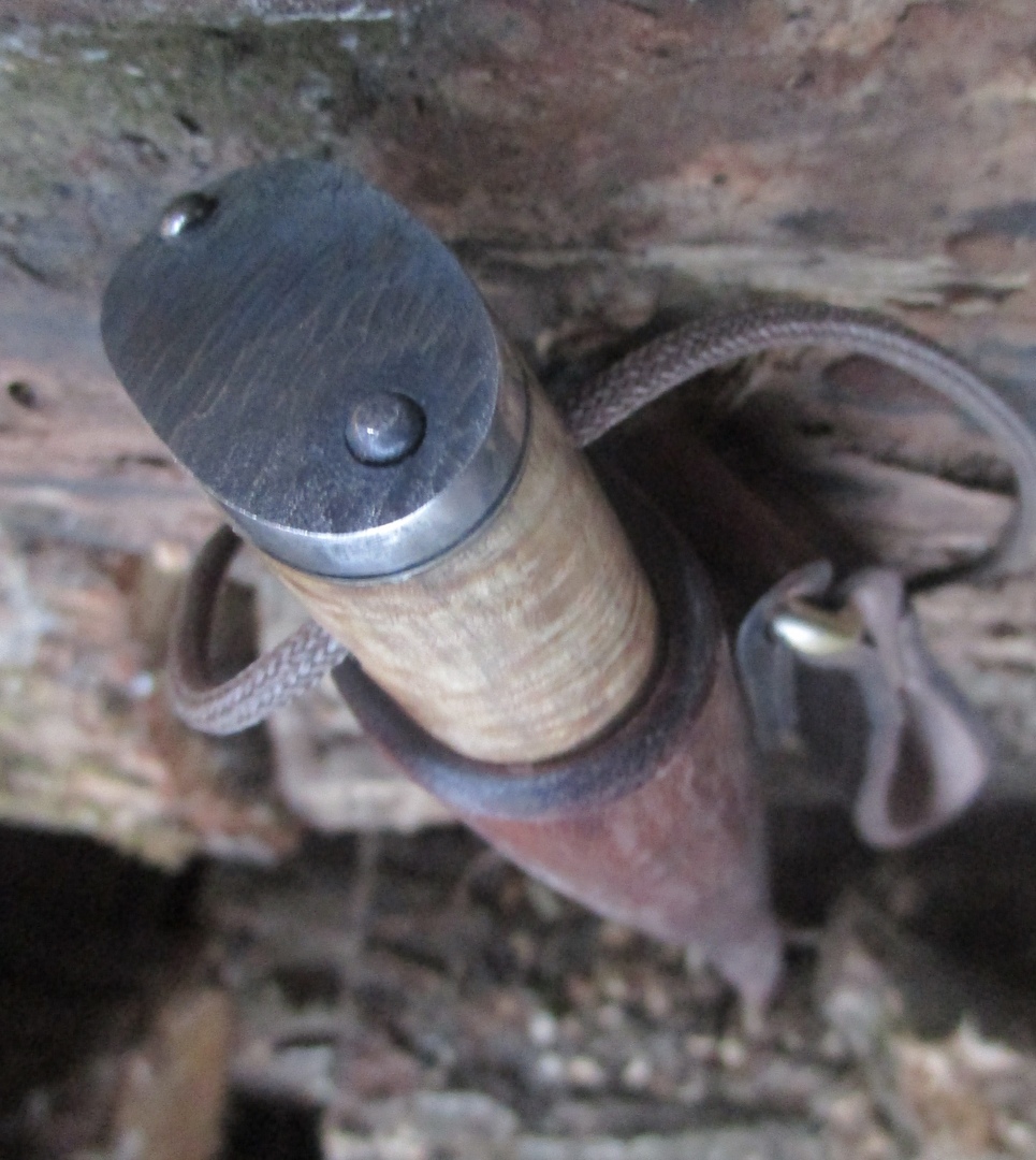

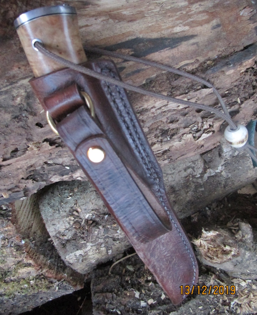

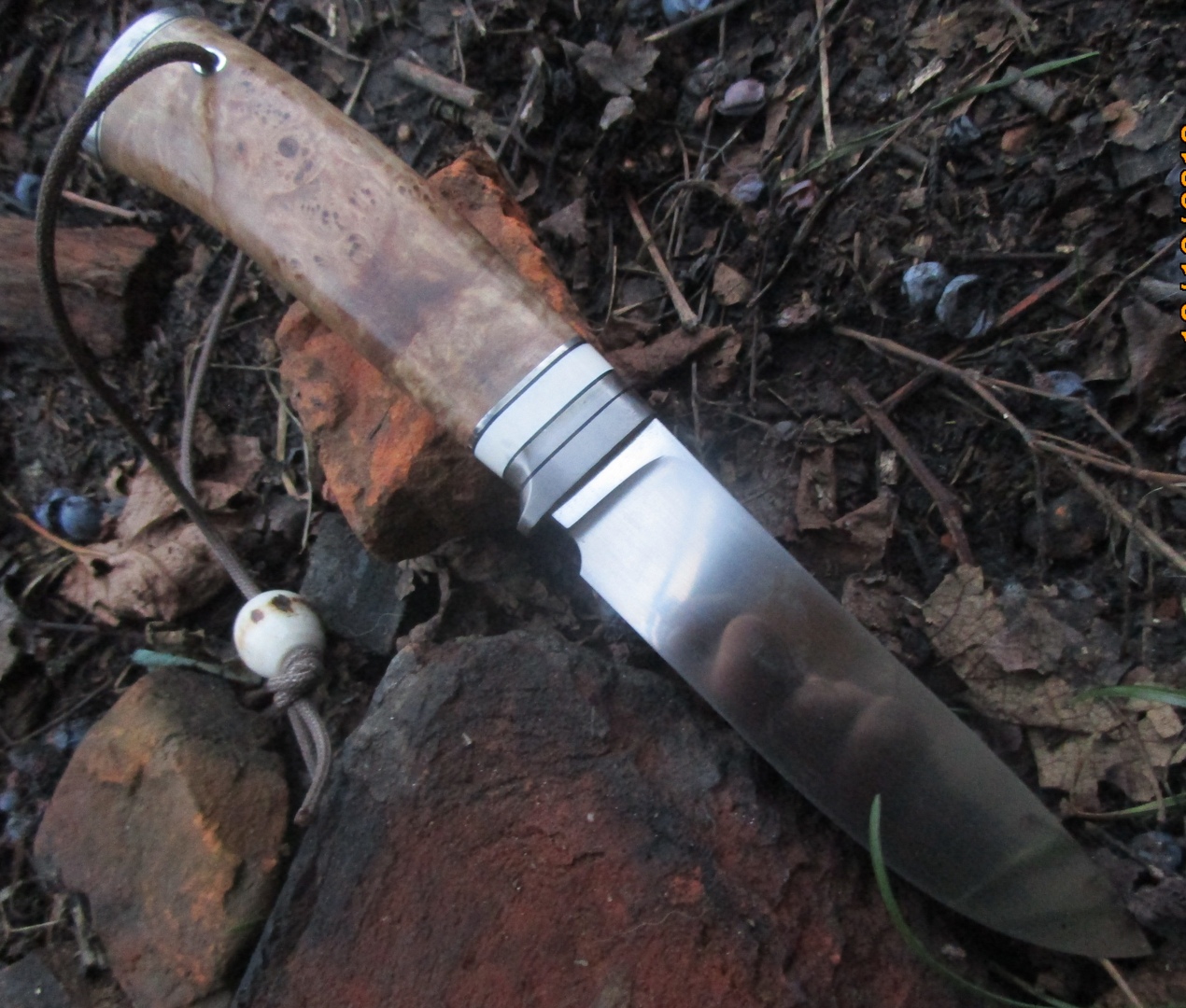

Всем привет! Такой вот ножик. Клин-127x30x3.8 Elmax (Anzar) рукоять- 123мм- кап клена стабилизированный. титан, рог лося. Монтаж на стяжку и полиэфирку

Добротный нож, материалы  , Мне как-то темлячное далековато от тыльника  показалось. Может ракурс не тот
- да- но пришлось- т.к там головка винта - на который стяжка- и шайба- иначе было не разместить. в принцыпе- крайняя точка трубки всего в 13мм от крайней точки рукояти...- не так уж и много

Работа на высоте!!! Как по мне то чуть Вы переборщили с количеством проставок перед больстером Застенчивый
