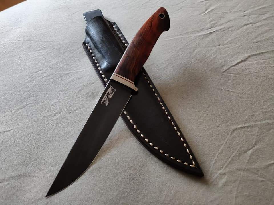

Здравствуйте всем!
Закончил еще один нож ,название ему не придумал, клинок из порошковой стали премиум класса M390, размерами 22,5х3,3х108мм ТО Фрица на 62HRC машинный сатин, сведен тонко. Рукоять 121мм кап клена стабилизированный (от Виталия Смирнова) больстер из карбона, проставки G10,нейзильбер, хвостовик 105мм.
Ножны из кожи растительного дубления.Вес 94г в ножнах 161г

« Ответ #1 : 24 Октября 2018, 15:20:16 »
Понравился! Хороший нож!!! Браво
Offline Oman
Сообщений: 732
0963322858
Offline Oman Ветеран
« Ответ #2 : 03 Декабря 2018, 19:51:17 »
Хороший
« Ответ #3 : 03 Декабря 2018, 19:55:07 »
Яскрава майстерність !!!+++++
Offline Crusher
Сообщений: 121
Offline Crusher Пользователь
« Ответ #4 : 03 Декабря 2018, 21:38:37 »
Елегантний як рояль
