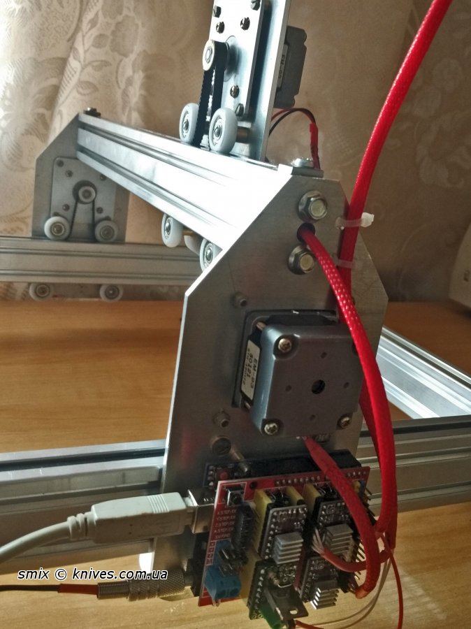

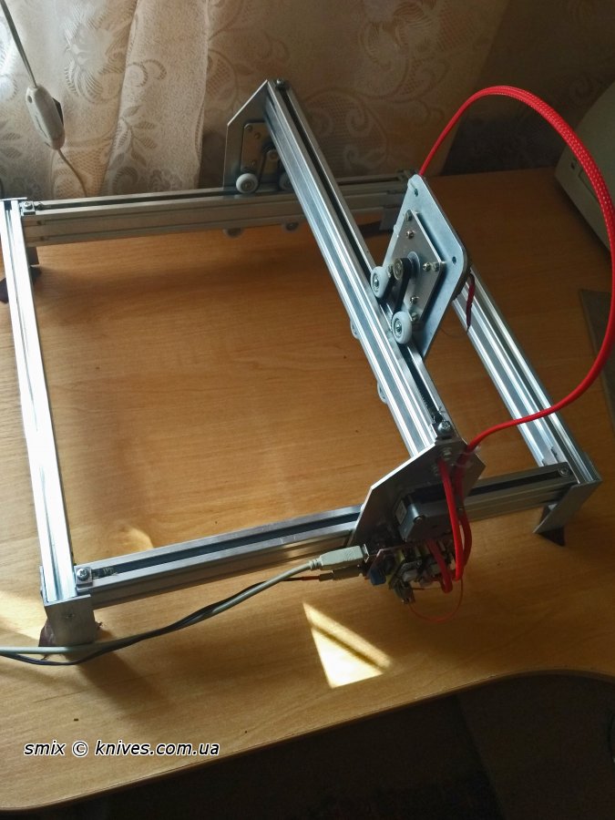

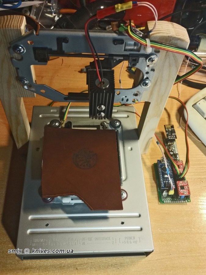

Собрал такую забавную штуковину, можно выжигать по коже и дереву.
Рабочее поле 280х280 мм.
Лазерную головку купил у китайцев, все остальное из подручных материалов.
Двигатели от матричного принтера.
Контроллер собран на основе Arduino UNO, прошивка GRBL 1.1, драйвера шаговых двигателей - drv8825, ну и по мелочи там всякого.
С лазерной головкой немного лохонулся, надо было брать более мощную, скорость работы была бы выше.

http://knives.com.ua/pic/211/01p.jpg
Лазерный выжигатель по коже и дереву

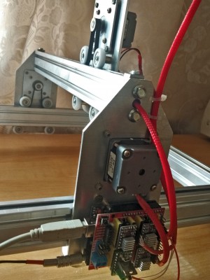

http://knives.com.ua/pic/211/02p.jpg

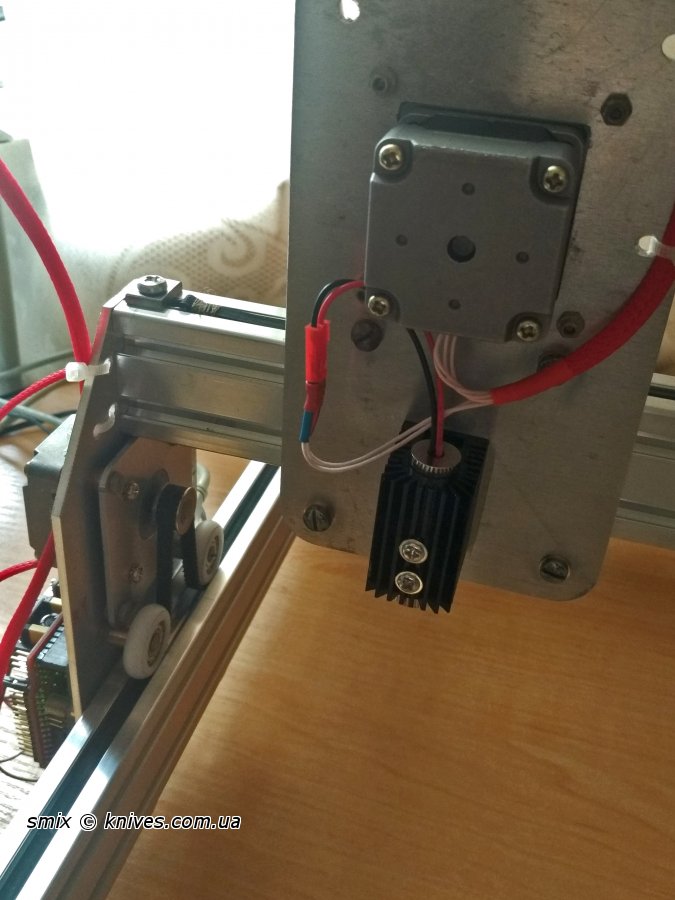

http://knives.com.ua/pic/211/03p.jpg

http://knives.com.ua/pic/211/05p.jpg
http://knives.com.ua/pic/211/06p.jpg

http://knives.com.ua/pic/211/08p.jpg
Offline Hovard
Сообщений: 1283
Amat Victoria Curam
Offline Hovard Старожил
« Ответ #1 : 21 Февраля 2018, 16:48:39 »
Друже, скажи, яку голову потрібно було брати?
« Ответ #2 : 21 Февраля 2018, 17:02:06 »
2-5 Вт

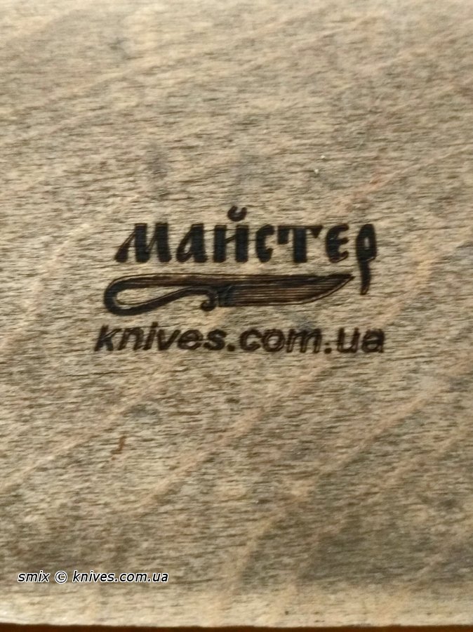

Класс. На металле, я так понял, не нарисуешь?
« Ответ #5 : 21 Февраля 2018, 18:22:36 »
Для металлов нужен совсем другой лазер, цены там неподъёмные

« Ответ #7 : 21 Февраля 2018, 19:36:25 »
Offline KVV
Offline KVV Старожил
« Ответ #8 : 21 Февраля 2018, 21:10:40 »
Aфігеть!!!!!!!!!!!!!!!!!! Браво

Смотрел я на них, смотрел, и в итоге купил 3d принтер.
Offline Winwolf
Offline Winwolf club Старожил
« Ответ #10 : 21 Февраля 2018, 21:22:55 »
Ну и есть вопросы. Драйверов три,а мотора два - это про запас? :)
Не думал мотор по Х поставить неподвижно, а по Y сместить ближе к краю портала, что бы у самой печатающей головки была меньше масса?
В принципе, есть схемы кинематики, где оба мотора можно сделать неподвижными. Меньше инерция - точнее печать выжигание.
« Ответ #11 : 21 Февраля 2018, 21:36:47 »
Там три мотора, на Y  два, дублируются.
Схемьі кинематики рассматривал  разньіе, вьібрал самую простую.

можна і Вашу лазерну голову зробити продуктивнішою, якщо подавати повітря в зону гравірування  https://www.youtube.com/watch?v=M_QJhzjLGnc
« Ответ #13 : 22 Февраля 2018, 09:55:46 »
Це я знаю, повітря подаю, але великого приросту потужності не побачив.
Треба піднімати потужність лазера, може тоді повітря і почне працювати.
« Ответ #14 : 22 Февраля 2018, 10:13:18 »
Є у мене думка живлення лазера зробити не постійним струмом, а імпульсним. В імпульсі можна більшу потужність витягти з лазера. А якщо ще через ШИМ, то і відтінки сірого можна буде робити.
Offline Winwolf
« Ответ #15 : 22 Февраля 2018, 10:14:49 »
Подожди, а прошивка этого не умеет делать? Я видел в обсуждениях лазеров таких, что бывает софт, который позволяет оттенки делать.
« Ответ #16 : 22 Февраля 2018, 10:43:09 »
Прошивка может, но нужно, чтобы лазерная головка поддерживала режим управления TTL.
Или полутона получаются путём изменения скорости движения головки, но с этим режимом много заморочек

Эта вся электроника может работать на фрезерном станке?
У меня брат все никак станок фрезерный не доделает, механику собрал а с электроникой проблемы он в этом не волокет.
Offline Bars
Сообщений: 1135
Offline Bars Старожил
« Ответ #18 : 22 Февраля 2018, 11:07:55 »
для фрезерных станков надо несколько другие мощности двигателей и приводов. И самое главное жесткость конструкции должна быть несоизмеримо выше. Ну если надо фрезеровать что то тверже пенопласта. И чем тверже обрабатываемый материал тем выше жесткость и мощность. При работе лазером нет контакта с обрабатываемым материалом. Потому его можно собирать из гавна и палок и движков с привода лотков СДромов. Так по сути и делают многие. Но фрезеровка это совсем другая песня.
Электроника вполне подойдет, только надо драйвера шаговых двигателей или сервоприводов подобрать под ток двигателей.
Те драйвера, что у меня обеспечивают подключение шаговых двигателей с током до 2 ампер, если надо ток больше, то используются другие драйвера.
Сам микроконтроллер с прошивкой может быть любым.

Есть не проверенная информация, что если на металл нанести покрытие, скажем лакокрасочное, то луч отражаться не будет и можно гравировать. Но лазер надо немного помощнее... Может 5ка и подойдет...
Offline Winwolf
« Ответ #22 : 22 Февраля 2018, 14:21:15 »
Там немного другая технология. Лазером сжигается лак, получается маска для травления.

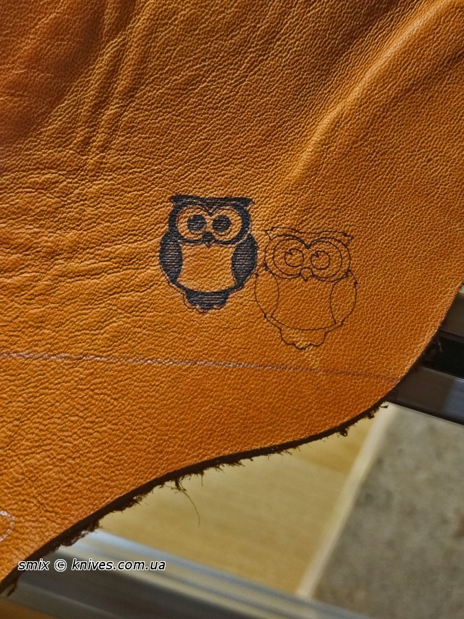

Сколько времени занимает гравировка 1 кв.см.?
Offline YuK
Сообщений: 12
Offline YuK Новичок
« Ответ #24 : 23 Февраля 2018, 10:48:46 »
Глаза при гравировке защищаете?
« Ответ #25 : 24 Февраля 2018, 20:54:24 »
Очки обязательно.
1 кв.см., в зависимости от режима и заполнения  2 - 10 мин.

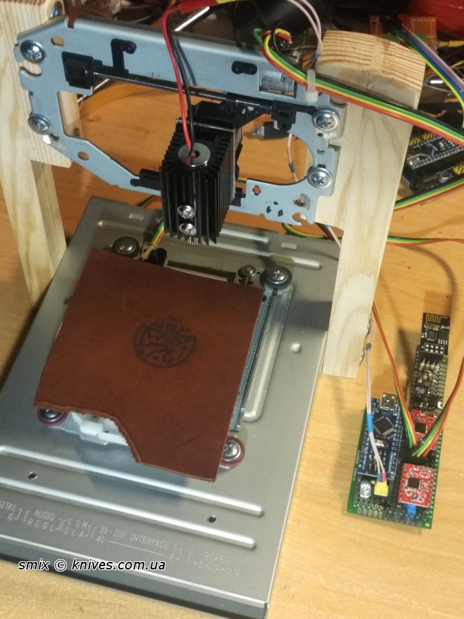

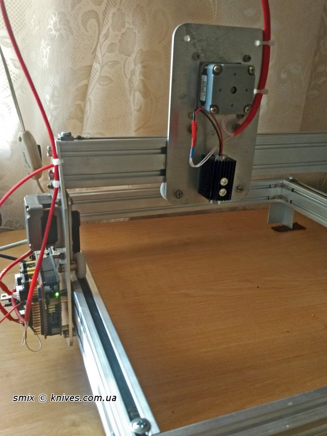

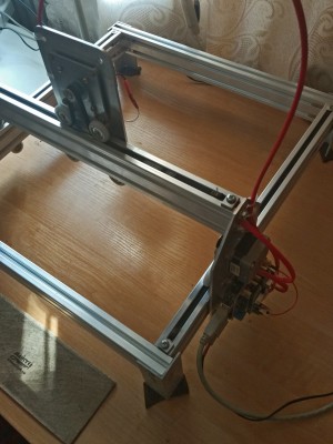

Собрал по-быстрому  ещё один станочек, для экспериментов.
Получилось сегодня управлять станком со смартфона, по WiFi. Но по WiFi не совсем удобно, надо переподключать смартфон с одной сети на другую.
Завтра попробую подключиться по bluetooth

http://knives.com.ua/pic/211/011p.jpg
http://knives.com.ua/pic/211/012p.jpg

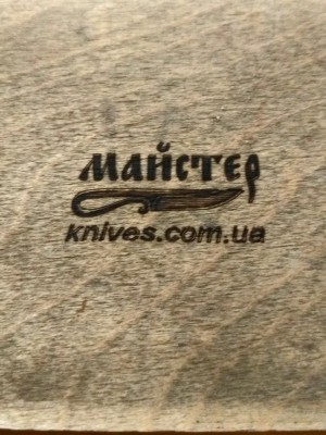

Это супруга осваивает станочек.
<a href="http://www.youtube.com/watch?v=9gyvZ5_4Brw" target="_blank">http://www.youtube.com/watch?v=9gyvZ5_4Brw</a>
http://knives.com.ua/pic/211/09p.jpg
http://knives.com.ua/pic/211/010p.jpg

А по wifi и блютузу ты к чему именно подключаешься, что бы рулить?
Я к принтеру подключил OrangePi Zero за 10 баксов. Там на борту wifi, блютуз, ethernet и еще всякого. Поставил туда спец-сборку Линукса, софт для принтера - и теперь можно управлять принтером любой штукой, в которой есть броузер. Скорее всего под лазерные граверы тоже есть похожий софт.
« Ответ #29 : 24 Февраля 2018, 21:26:56 »
Прикрутил к контроллеру станка модуль wifi и подключаюсь к нему. На смартфона програма управление станком. В планах сделать управление станком с paspberry pi, жду дисплей для него с алиексп.
Offline Winwolf
« Ответ #30 : 24 Февраля 2018, 21:41:44 »
Так это, если будет малинка, то зачем дисплей? Малинкой можно управлять по wifi или блютузу или по сети с компа или телефона. У меня в принтере есть дисплей с энкодером, так он подключен в Ардуине почти на прямую, через плату RAMPS. Энкодером осуществлялось управление. А после того, как подключил апельсину, дисплей стал не нужен.
« Ответ #31 : 24 Февраля 2018, 21:49:30 »
Я хочу комп исключить из управления. Все построить на  raspberry
Offline Winwolf
« Ответ #32 : 24 Февраля 2018, 22:05:18 »
Все правильно.
Что бы компьютер не управлял печатью есть как минимум два варианта. Подключить малинку-апельсинку к ардуине, на малинке-апельсинке поднять спец-софт. Заходить удаленно на малинку-апельсинку для старта и просмотра исполнения задачи. Вот так выглядит интерфейс управления моим принтером, который управляется при помощи Orange Zero. Это я с компа зашел, через броузер. А мог со смартфона тоже через броузер.
ножи
Я могу нажать там Connect, потом выбрать файл для печати, нажать Print - и  начнется процесс. После это могу выключить комп, а оно себе нехай печатает. Экран на принтере при этом не нужен.
Есть второй способ - вставить в экран принтера SD карточку с G-code печати, с помощью энкодера выбрать файл, включить печать. Тут комп вообще не нужен, и малинка не нужна.
Подозреваю, что для лазера все примерно так же происходит.
« Ответ #33 : 24 Февраля 2018, 22:36:31 »
Спасибо, надо будет разобраться с этим вопросом.
Если у тебя RAMPS, значит у тебя ардуина мега, у неё портов много, можно прямо к ней прикрутить модуль bluetoos или WiFi
Offline Winwolf
« Ответ #34 : 24 Февраля 2018, 23:01:53 »
Ну да, у меня в принтере Ардуина Мега, но в случае принтера она просто коннектится по USB к апельсинке, которая и обеспечивает wifi, ethernet и прочие коннекты с внешними источниками.
