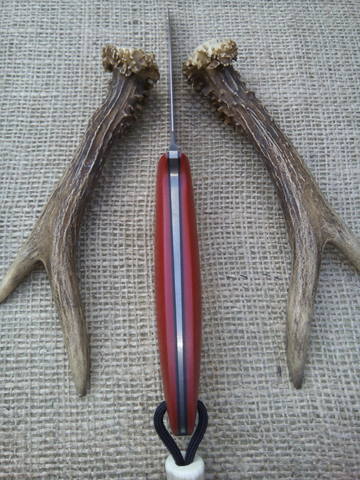

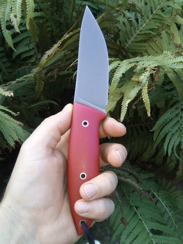

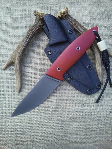

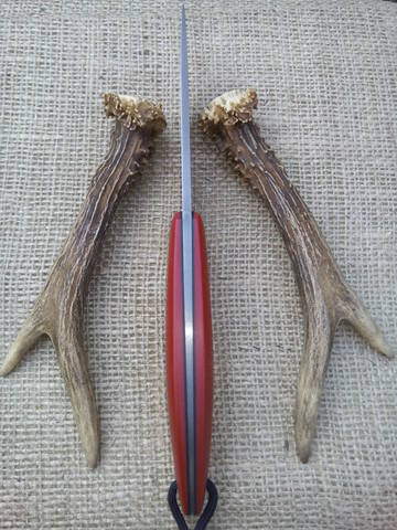

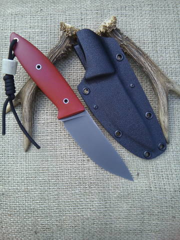

 Представляю на критику небольшой ножик для нетяжёлых работ на свежем воздухе .
 http://s3.moifotki.org/z/0ae2b7ff8a5645683822a925dd254304.jpeg
Морёный грибничок
 Сталь Х12Мф, заявленная твёрдость 60ед. Общая длина 200мм, клинок 90 х 24 х 4мм, тройной клин, сведение тонкое, примерно 0.2, заточен в 30град.
 На рукояти морёная капосувель дуба ( всё натурально ) . Очень интересный материал, жаль мало его у меня . Постарался вышлифовать, чтоб не замутнить текстуру, но таки льнянка- не "даниш" http://gn.ucoz.ua/im/osnova/pardon.gif
Морёный грибничок
. Тем не менее деревяха вышла живописная . Пропитка в несколько слоёв с многоразовой просушкой на солнышке .
 Больстер и тыльник из безымянного полимера от бильярдного шара . Тоже неплохой материал, прекрасно обрабатывается и выглядит прям как слоновья кость  Crezy  .  Монтаж рукояти всадной на эпоксидку, тыльник закреплён латунным штифтом со шляпкой ( фото нет http://gn.ucoz.ua/im/osnova/pardon.gif
Морёный грибничок
 Имеются косяки шлифовки на клинке http://gn.ucoz.ua/im/deystviya/tell.gif
Морёный грибничок
Застенчивый . Так же сведение рикассо к РК не идеальное .

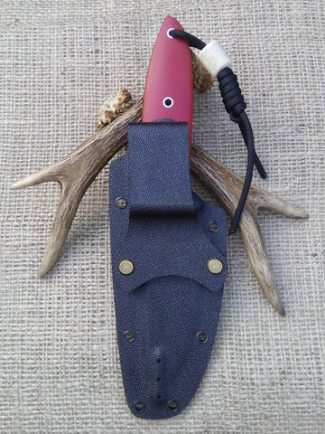

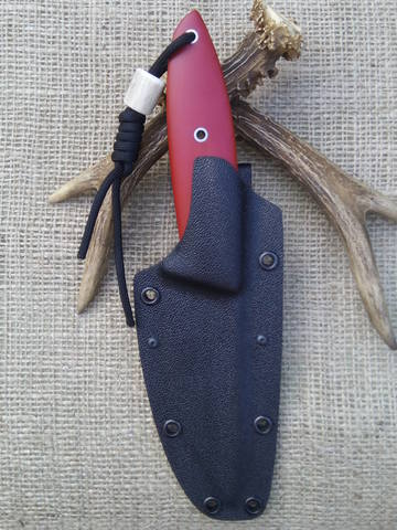

 Ножны кожа краст, прошито, пропитано..  всё как учили  http://gn.ucoz.ua/im/deystviya/bv.gif
Морёный грибничок
. Шов получился не ослепительной прямизны, но уже получше . Учусь .

« Ответ #1 : 12 Сентября 2017, 21:38:14 »
Все самокритично отписано, работа уже проделана (можно было бы протравить), в лукошко кому то пойдет
« Ответ #2 : 12 Сентября 2017, 21:52:40 »
да вот чего-то не хотелось клиночек темнить .. http://gn.ucoz.ua/im/udivlenie/mda1.gif
Морёный грибничок
  наблюдал в процессе изготовления- ни малейших признаков окисления, сталька хорошо противостоит влаге..  Думаю, что со временем покроется чуток патиной и будет нормально. В расчёте на пользователя с пониманием вопроса  кивающий

« Ответ #3 : 12 Сентября 2017, 22:47:05 »
Дуже сподобався!  Гармонійний вигляд, прямо хочеться в руки взяти.
Єдине - для грибничка цілком би вистачило клинка 2.5, ну максимум 3 мм, а не 4.
Ну і ціна на нього в Барахолці дуже приємна.  кивающий
Завжди вихід є!
« Ответ #4 : 12 Сентября 2017, 22:58:30 »
поковка была шлифована, не хотелось нарушать. Но строй получился совсем не тяжёлый .

« Ответ #5 : 13 Сентября 2017, 04:04:35 »
Нож понравился!   Хваткий и верткий.  "Слонячю" кость одинаковым размером поставить, сюжет-бы заиграл еще интереснее.

« Ответ #9 : 13 Сентября 2017, 09:59:15 »
понравился - чисто такой грибной что тыльник того размера что и больстер надо было- ну наверное да....
« Ответ #10 : 13 Сентября 2017, 10:05:26 »
Пожалуй да ..  Следующий так и сделаю  http://gn.ucoz.ua/im/yatakoy/pioneer.gif
