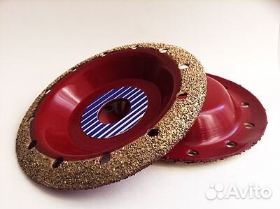

Я тоже на "липучке" делал.
Хочу такую вещь, грызет зверски и без пыли, одна стружка, ток цена кусается и почему то не распространено у нас, на лохе всего одно предложение подобного диска за почти 700грн((((

А як такий круг правильно називається? Там абразив у металевій зв'язці?
А гад його знае...
Попробуйте так
https://www.google.com.ua/search?q=%D0%B4%D0%B8%D1%81%D0%BA+%D0%BE%D0%B1%D0%B4%D0%B8%D1%80%D0%BE%D1%87%D0%BD%D1%8B%D0%B9+%D0%BF%D0%BE+%D0%B4%D0%B5%D1%80%D0%B5%D0%B2%D1%83&tbm=isch&source=lnms&sa=X&ved=0ahUKEwjJ_YHPtK3UAhUQPFAKHZrlDqQQ_AUIBigB&biw=1280&bih=875&dpr=1
напаянный твердосплав.
https://www.youtube.com/watch?v=TBGP1SRmmNM

Цитата: G-E-K от 07 Июня 2017, 19:16:16
Цитата: Marker от 07 Июня 2017, 16:44:51
По полімерам так не вийде.
Й по капам/сувелям також, перевірено
https://99.img.avito.st/640x480/3254273399.jpg
Так и есть, у нас широкого распространения такой инструмент не получил, изза дороговизны скорее всего.
Видел ерщи по дереву твердосплавные, и в бор машинки, и на ушм и тд.
Цена не для наших зарплат.

Да ну как сказать, иструмент то практически вечный при домашнем использовании и в хозяйстве пригодится. Я по профессии строитель, часто бываю на площадках, там этот диск впервые и увидел, рабочие подгоняли посадочные гнезда в срубе, вещь...
В общем хочу
Нашел официального представителя в Украине этих дисков (не реклама, если что, потру или потрите ссылку пжл.)
http://www.ekopol.kiev.ua/ru/alfadisk.html

Я вибачаюсь, хочу уточнить, от тим кругом за 700 гривнів, болгаркою, при 10 000 оборотів можна точно і симетрично вивести контури талії на ручці? Це ж яку твердість рук та зір треба мать. Аж завидки беруть.
