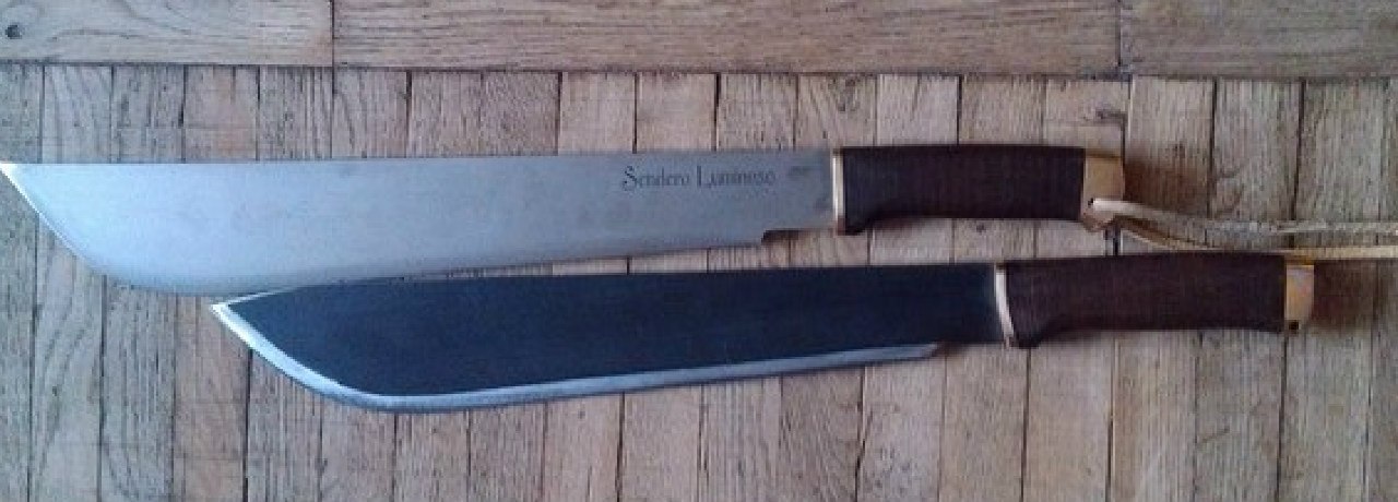

06 Мая 2017, 23:09:46 »
на мачете я обычно ставлю кожаный набор.... очень оказывается эффекивно- сам не думал. одна из таких поделок моих успешно юзается в течении 8 или 9 сезонов- точно не помню когда именно делал- и никаких проблем с кожей на рукояти- человек приносил- я клинок подтянул- рукоять на войлоке прошел и как новая.
Деревина на руків'я мачете
как-то так.

Re: Деревина на руків'я мачете
07 Мая 2017, 21:42:33 »
Цікавий варіант, дякую.
Мачете виглядають гарно, але мені ще технічно складно зробити подібне.
Зупинився на варіанті "намотати мікарту на хвостовик і потім обточити".
Щоправда, сам хвостовик не був розрахований на намотування, тепер лінія руків'я буде вищою за лінію обуха, мачете вийде "горбатим".
Або доведеться сточити мікарту в рівень з обухом, і таки поставити заклепки\штифти. Бо боюсь, що в такому варіанті і без заклепок - на одній епоксидці не втримається мікарта на металі.
Або залишити руків'я "горбатим", і грець з тією естетикою
08 Мая 2017, 10:11:06 »
По-моему, проще сточить часть хвостовика под намотку с упорчиками в тыльнике. И ничего никуда не ползет. Или насечки на хвостовике сделать.
08 Мая 2017, 11:33:13 »
а что может быть проще кожаного набора?- больстер и тыльник разве что сделать... а нарезать 2 десятка кожаных прямоугольников прорезать проход под хвостовик (так чтоб с сильной натяжкой налезал)- да собрать все докупы- да обработать- у меня уходит часа 2-3. особенно если то на чисто рабочий инструмент- где не надо особо с финишем заморачиваться...

fluid
Сообщений: 147
fluid
08 Мая 2017, 13:42:27 »
Ах, якби я спершу думав, а потім робив
. Вже намотав у суботу, тому доведеться якось викручуватись.
Можливо, залишу "горбатим", як нагадування про те, що думати все-таки потрібно раніше, ніж робити
Так, саме в больстері і тильнику для мене основна проблема в такій конструкції.
Не вистачає досвіду та зручного інструменту, тому все металеве, в чого повинна бути більш-менш рівна площина - поки що проблема.
Дороблю приспособу під круги з липучками - тоді буде простіше.
А скажіть, будь ласка, як на вашому мачете кріпиться тильник? На хвостовику різьба, я правильно зрозумів? Просто в мене мачете з пилки, 2мм товщиною, з різьбою б не дуже вийшло, мабуть.
08 Мая 2017, 16:23:42 »
Работы пана metallist стоит рассматривать!
И тогда становится ясно, что он делает условно разборную безрезьбовую конструкцию: В хвостовике делается прорезь под поперечный штифт, в тыльнике - отверстие под попоеречный штифт, забитый с некоторым натягом. Перед сборкой конструкция сжимается-прессуется, потом надевается тыльник, снова сжимается уже с тыльником и забивается штифт. За счет давления кожи все держится мертво.
08 Мая 2017, 23:07:42 »
да именно так и делается. в тыльнике делается проход под хвостовик- на ножах делаю глухой на мачетах сквозной- по тому ж принципу что и на больстере. в тыльнике сверлится отверстие под штифт- центр отверстия приходится на крайнюю точку прохода. в хвостовике вырезается отрезным кругом полуотверстие пот штифт- причем слегка на конус- когда забивается шифт (он тоже слегка на конус)- то противоположный край хвостовика как бы впечатывается в тыльник- и намертво. Причем как правило разобрать эту конструкцию (ну бывает накосячил при обработке кожи)- весьма затруднительно. Надежность проверена двумя десятками лет практики- может более- уже и не помню когда до этого додумался- а может и подсказал кто пес знает

Гм, а був у мене в заначці пеньочок тиса ягідного, хоча не скоро зможу до нього добратись.
Тому буду поки що працювати з колхоз-мікартою
Доречі, виготовлення мікарти затягує. Медитативне таке заняття.
І, як завжди, після початку роботи стає очевидно, що нормальні результати - потребують значних знань, умінь та зусиль.
Ще раз дякую всім за поради

Чесно кажучи, на фоні майстрів, результат показувати просто соромно. Особливо тому, що я так провтикав з формою хвостовика, і руків'я вийде горбатим.
Але чисто для історії - фото викладу.
Зранку дивився, епоксидка ніби висохла, можна братись за напильник

Щось таке вийшло:
