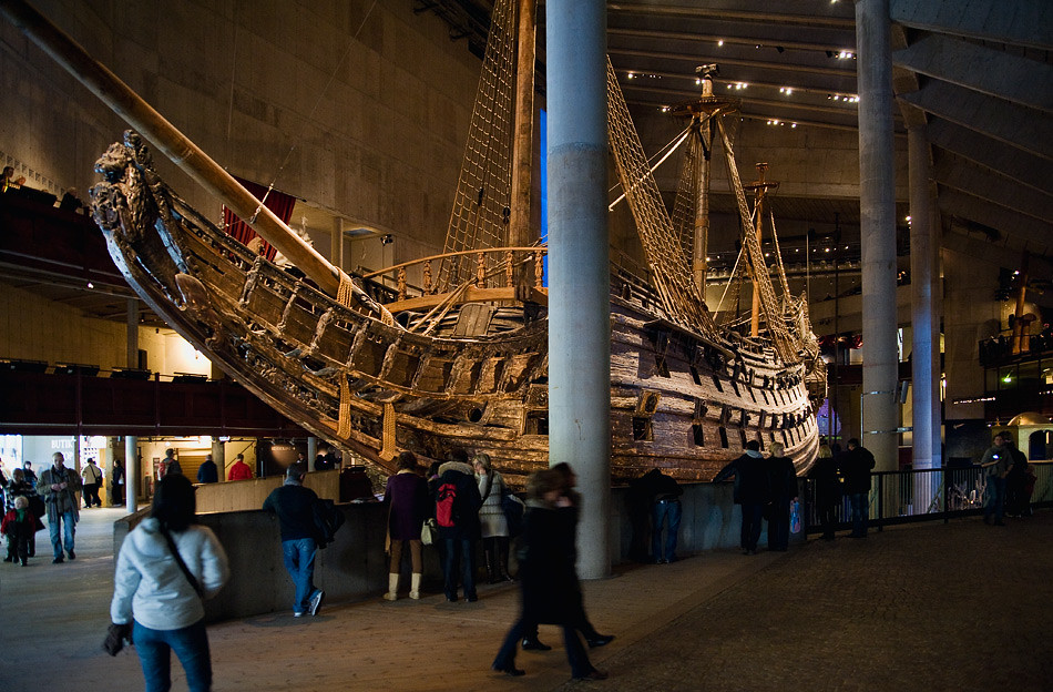

Брусочки шикарные, но с темы вроде как спрыгнули....
Я тут надавно забрёл вот сюда http://terraoko.com/?p=8330
Там речь о шведском «Титанике» XVII века... галеоне-флагмане, затонувшем в 1300 метров от своей первой и последней стоянки...
https://i2.wp.com/terraoko.com/wp-content/uploads/2013/03/vasa_61.jpg?resize=819%2C588
Аналог Анакрола?
Цитата - "...Более 17 лет проходили работы по консервации . Воду находящую в древесине судна замещали специальным химическим раствором — гликолем полиэтилена с добавлением борной кислоты для предотвращения гниения. Всего из корпуса было удалено 580 тонн воды. Консервация такого большого объекта никогда и нигде в мире до сих пор не проводилась..."
https://i1.wp.com/farm3.static.flickr.com/2800/5862419199_216f97be38_b.jpg
Аналог Анакрола?
Кто нибудь прокомментирует?
Ничего личного и негативного... Просто субъективное мнение...
« Ответ #186 : 10 Августа 2017, 10:19:27 »
ПЭГ хорошо связывает воду, борная кислота препятствует гниению. Если наносили высокомолекулярный ПЭГ (от 1500 и выше) в нагретом виде, то при небольшом количестве остаточной воды (до 20 %),то, впитав ее. он останется твердым при комнатной температуре.
Но для ножестроения данный рецепт категорически не подходит: эта смесь легко вымывается.
