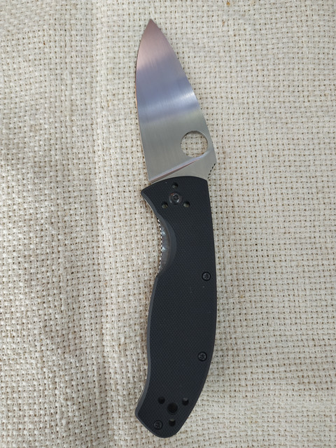

Купил недавно клинок из cpm20cv для Спайдерко Тинейшес, соблазнился ценой Смеющийся,ну и понеслось. Донор таки к сожалению подвел, единственное что в нем было нормального качества - это плашки. Пришлось зачищать заусенци, сдирать краску, тянуть лайнер, делать новый упорный шпенек, новые шайбы и тд. и тп. и др. Crezy Формой клинка, термичкой и шлифовкой занимался Влад Ч, термичка Инструментальщика на 61 ед., сведение в 0,4 мм. Слесарится и шлифуется эта сталь достаточно легко, ну если сравнивать с м390 конечно  Смеющийся Как она себя дальше поведет - будем смотреть.

Неплохо! В работе 20CV мне нравится меньше, чем М390, но это сугубо мои тараканы.

Вот так вот, практически два разных мнения. С этой сталью я раньше не работал, и сравнивать мне не с чем. Началось с того, что во время снятия спусков заметил, что как то сыпется "обильно" что ли. Новая лента там и все такое, но во время шлифовки опять то же самое, ушло часов четыре примерно. С другой стороны - клинок оставляет на стеклянной бутылке примерно восемь или десять рисок кивающий потом уже только след оставляет и т.д., т.е. сталька достаточно злая.
« Ответ #57 : 17 Июня 2022, 20:51:02 »
По моим ощущениям, Duratec 20CV сильнее сыпется на тонком сведении. И если для М390 62-63 вполне рабочая твердость, то для этой уже нет. Правда, термист другой.
