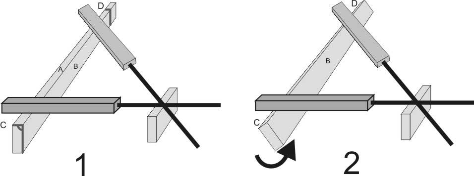

Еще два рисунка
А-ля ДМТ, прспособа для заточки ножей.
Точим как показано на первом рисунке. Углы между гранями A и B, в точках С и D одинаковы.
Повернем заготовку на некоторый угол и продолжаем точить. Начинает формироваться новая грань. Уголы, между этой новой гранью и гранью B, в точках С и D то-же одинаковы. Вот эта новая грань и есть подвод к РК
Мне думается, что для того, чтобы хотя бы равномерно распределить неодинаковость угла заточки на подъёме, дстаточно установить
любую
приспособу типа ДМТ- Лански одним из вышепоказаных способов. В обех вариантах на прямом участке
А-В
угол будет постоянным. В
варианте 1
такой же угол прийдётся на начало и середину подъёма. Соответственно на кончике он как-то изменится в зависимости от геометрии подъёма. В
варианте 2
Угол сохранится в начале подъёма и на острие, а на протяжении подъёма будет плавно меняться тоже в зависимости от его формы.
Цитата: smix от 16 Февраля 2010, 11:34:48
Я обычно делаю чтобы угол на повороте и у острия ножа был больше, чем на остальном участке РК. Нагрузки на эту часть РК больше, когда надо что-то проткнуть
В
варианте 1
на острие угол получается больше.

2 bibo Логика без спорно есть, Но опять таки, надо юзать, а то опять на 6 страниц... и в основном демагогии. Как пример, вопрос по по последнему эскизу; а пятка как проточится? Манюсинький треугольник может остаться не доточенным.
Я для себя вывод сделал такой; Приспособа класс!
НО,
1) надо делать точно и красиво.
2) брать 5 мм толщину.
3) нижняя планка копия верхней, а не укороченная пластина.
Короче, та же ДМТ но чуток удлиненны пластины, и доп.отверстия в опорных, для подгонки на глазок.
