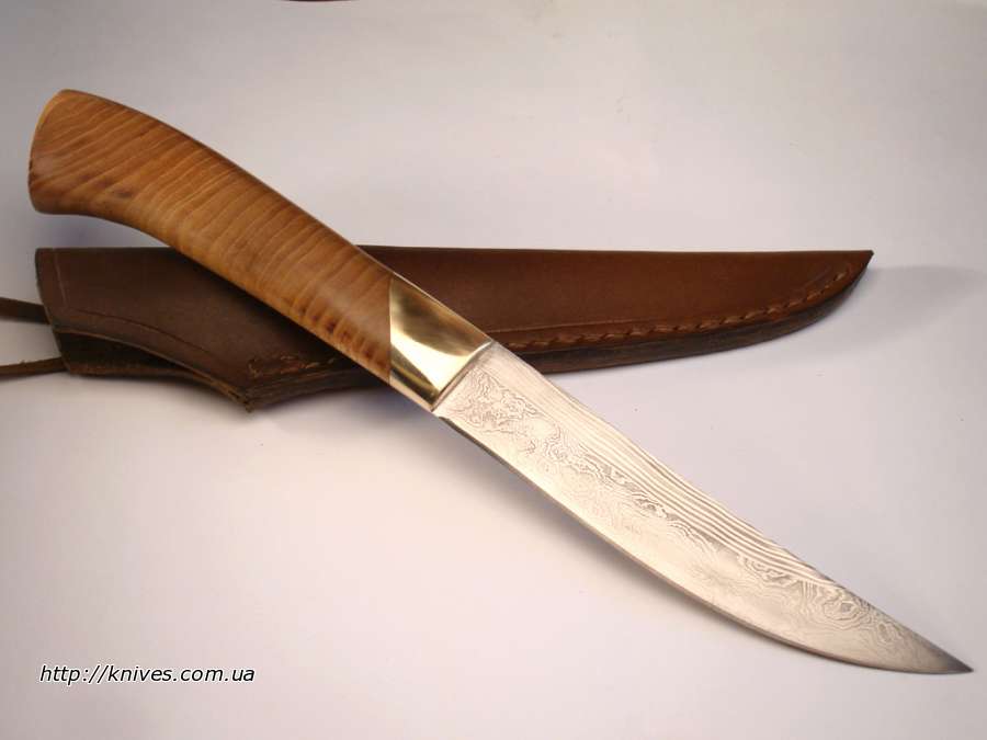

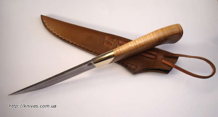

Такой вот ножичек с клинком Петра Федоряки, 4х23х125 мм.
Больстер составной, паяный. Непосредственно сам больстер и припаянная к нему втулочка.
Рукоять - ильм от известного поставщика Ярослава.
С ильмом первый раз работаю, очень понравился, хорошо обрабатывается и красивый.
Общая длина 255 мм.

Re: "Казацкий"
17 Января 2010, 14:44:05 »
Изящная работа. Ножны очень хороши.

Re: "Казацкий"
17 Января 2010, 14:54:29 »
Казак, просто супер

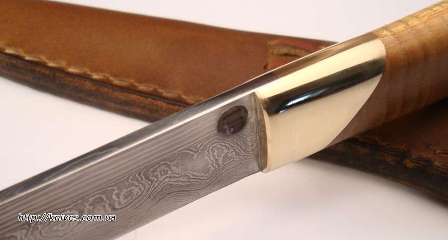

Re: "Казацкий"
17 Января 2010, 14:59:14 »
Хороший казачок

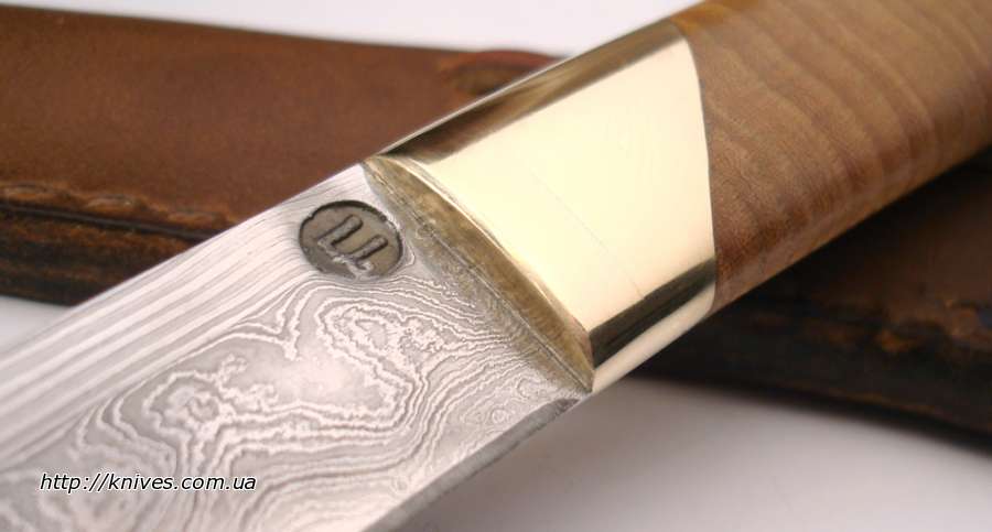

. А больстер не цельный, т.е одетый снизу и потом припаянная втулка уже на клинке?

Re: "Казацкий"
17 Января 2010, 15:05:36 »
Правильно.
Больстер в виде буквы V, одет снизу и припаян, потом к нему припаяна втулку

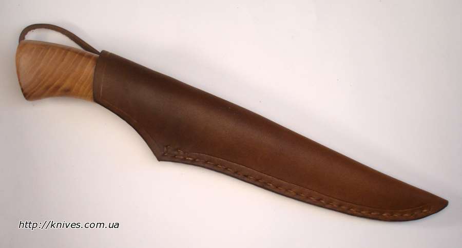

Чего-то, только, я не понял с подвесом на ножнах... как и куда оно крепится?
Re: "Казацкий"
17 Января 2010, 18:03:21 »
Не буду утверждать, что это реальный казацкий нож, скорее всего по мотивам.
Попадались на глаза репродукции картин, где изображались казаки, и ножики там похожие были.
Подвес двойной, можно жестко или свободно на ремень

. Понравился подвес на ножнах. Просто и функционально

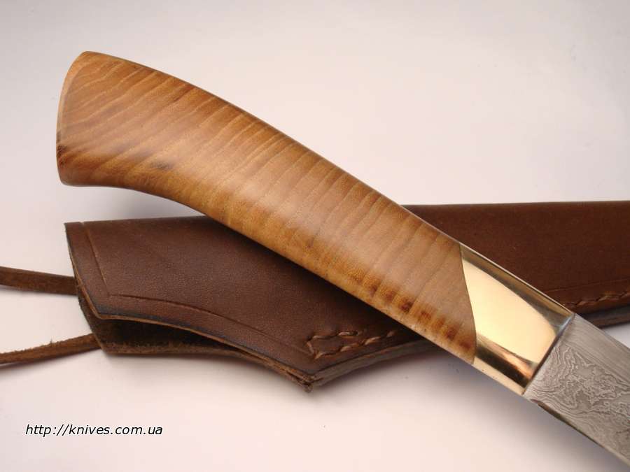

сам робив з береста руків"я (Многие виды Ильма известны под названием вяз, берест, карагач.), тільки з повздовжнього зрізу.
А хвостовик на скільки глибоко в деревині ?

Ну и сразу просьба, для не шибко грамотных и начинающих, доступно, на пальца о монтаже больстера рассказать.

Re: "Казацкий"
17 Января 2010, 22:42:38 »
Нож, как всегда, отличный!
Хорошие, гармоничные линии, очень красивый клинок.
Не понял о какой втулочке, припаянной к больстеру, идет речь?
Re: "Казацкий"
18 Января 2010, 08:25:39 »
Сам больстер шириной примерно 4 мм. остальное "обернутая" вокруг рукояти латунная пластина
Спасибо! Теперь въехал, и даже разглядел.

Re: "Казацкий"
18 Января 2010, 20:54:02 »
Отличная работа, больстер паялся чем, мягкими твердыми припоями если можно опиши технику.
